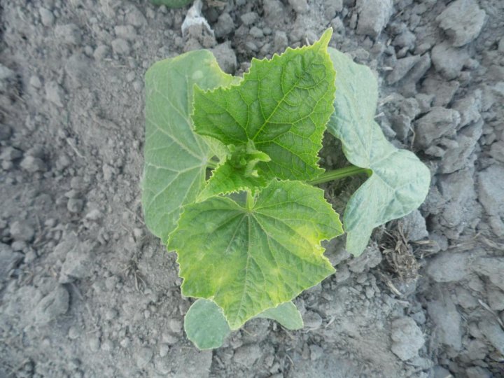

Koledzy co to jest na łodygach ogórków, co może być przyczyną, liście zielone tylko te łodygi
To pewnie była sadzona rozsada. Albo nie do końca zahartowana, albo trafiła na paskudną pogodę - ostre słońce . Ja bym opryskała Prevcurem i obsypała łodygi. powinno pomóc
