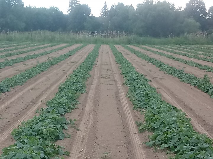

rozstawa 2m dla tej odmiany w moich warunkach glebowych jest dla mnie optymalna(próbowałem kilku konfiguracji szerokości rzędów). Po pierwsze umożliwia dobre odchwaszczanie mechaniczne miedzyrzedzi w początkowej fazie wzrostu a po drugie rzędy rozrastajc się nie plączą się ze sobą ułatwiając w ten sposób zbiór. W zeszłym roku rzędy zrosły się ze sobą. Ta odmiana silnie się rozrasta.
aha ja u siebie posialem na 1.5m pod koniec maja to zobaczymy co będzie atomica sialem na 1.3m i jak do tej pory ładnie się układa że można spokojnie zbierać siany 5 maja teraz tylko ciepło i zbiory ruszają

Koledzy jak u was z przyrostem ogórka? U mnie kiepsko, wydaje się że zimne noce robią swoje, ogórek nie rośnie za szybko.
U mnie zrobiły się końcówki pędów całe żółte. Aż takiego szoku dostały od chłodów? W nocy było 8 stopni klka dni temu
