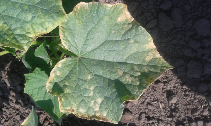

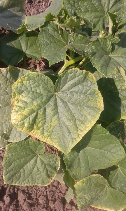

Witam ja sadziłem z rozsady . i marnie bardzo marnie. dostały coś takiego ze łodyga ładna ale 3 cm przed liściem robiła się cienka i zamierały  sadzonki nie wiem od czego . pryskałem na grzyba . ale chyba za późno było
Wygląda to na robotę szkodników. według mnie to wciornastek i zmiennik lucewrnowiec. co do drugiego zdjęcia to może być to także bakteryjna kanciasta plamistość liści ogorka bo na mączniaka to jeszcze za wcześnie
Karate Zeon 050 pomoże czy jakis inny środek ?
A czy moze to być przypalenie spowodowane miedzianem ?
