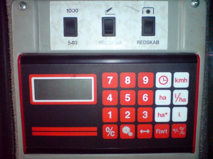

Kody do komputera Autotronic nie są potrzebne bo on nie ma opcji ustawiania czegoś. Zapewne chodzi Ci o komputer Datatronic (ten w kabinie na słupku) owszem do niego są kody ale ja nie mam tych kodów w instrukcji. Jednak na pewno jakiś jest na af ktoś kiedyś pisał.
Zrozum że masz autotronic i dataronic w swoim ciągniku. Atotronic masz pod pedałem gazu pod kabiną, zaś dataronic na słupku w kabinie. Więc dlatego masz naklejkę autotronic na drzwiach. A autotronic to tylko puszka do której podłączone są kable i nic poza tym (nie posiada wyświetlacza i przełączników). Ten co jest pokazany na fotce to dataronic.
Może ale ja nie moge go ustawić:) podobno są jakieś kody do niego ale nie moge nigdzie ich znaleść<_< Jeśli ktoś wie coś o tych kodach to proszę napisać:)pozdro
