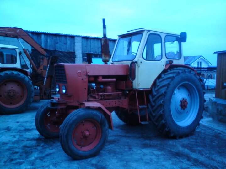

Mam na oku jedną maszynę, na razie widziałem zdjęcia, niedługo wybiorę się na oględziny. Jest to jumz z 80r., oryginalnie był koparką rolniczą teraz od 2 lat jest zwykłym wołem pociągowym ;) Ostatni właściciel przerobił go na ciągnik rolniczy. Wygląda na zadbanego bez wycieków. Szerokie opony w stanie bdb, mała kabina oczywiście. Cena 12000zł do uzg. Cena wydaje mi się nieco duża. Jak sądzicie?
jak pojedziesz go zobaczyć to zwróć uwagę na : załączanie pompy podnośnika, luzy w przekładni kierowniczej, na przedniej osi (może mieć dużą rozbieżność aby to ukryć), blokadę mech. różnic. może być niewyregulowany i nie łapie ,oś na której osadzony jest zaczep dolny wspornik siłownika i cięgna dolne(3 razy nieorginalna oś mi pękła, orginał trzyma do dziś), brak wycieków może również oznaczać min. ilość oleju w hydraulice. To znalazłem w moim gdy kupowałem, obecnie mój jumz ma 6200mtg i trzyma ok 2-2,5atm przy 70*C, jest z 83 roku i za 10000zł pewnie sprzedałbym go(nowe wszystkie opony) więc nie daj się za 12 tys pozdrawiam i życzę udanego zakupu tego lub kolejnego jumza
siemka ja tez polecam jumza a nawet mam do sprzedania hehe za 10 tys spokojnie bys go wziol jak chcesz cos wiecej wiedziec to napisz na gg powiem tylko ze opony do wymiany ale nowe akumulatorki dozucam:) teraz stoi u nas bo nie ma co robic sa 4 mtz'ty t25 i jumz brata to wiesz co tu robic na 10 hektarach hehe a tak to sprawuje sie bardzo dobrze silnik nie do zdarcia jak chcesz to napisz pozdrawiam
A więc ten ciągniczek ma 2500mtg wg. zegarów malowany był ok 6 lat temu i nic nie było robione przy silniku i skrzyni. Oznaczenie silnika to D65M. Czyli wersja 65KM?
na stronach rosyjskich i ukraińskich znalazłem info, że to co oglądałeś to model 6AM produkowany w latach 1979-1985 o mocy 65km a litera "M" w modelu silnika oznacza, że posiada elektryczny rozrusznik w przeciwieństwie do "H" który miał silnik spalinowy do rozruchu
post-13611-1237479690_thumb.jpg może teraz się uda. To ten jumz co pisalem powyżej. A ten Twój kolega z którego roku ma ten ciągnik?
