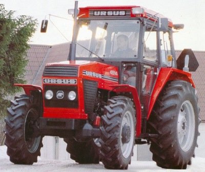

Jaki ursus jest najładniejszy?
mi sie najbardziej podobaja ciagniki z serii 45.. i 53..z metalowymi maskami.Z Agrobis to mi sie podobaja z przednim napedem.Naped nadaje im uroku :blink:
ja tam wole małe traktory (takie od 30KM - 60KM) a co do ludzi którzy się czepiają brzydkich, plastikowych masek w ursusie to nie muszą się martwić ponieważ przy zakupie można sobie wybrać czy z plastikową maską czy z tą ładniejszą metalową
Jeśli chodzi o tą osłonę do 4514 to na tym *.pdf to jest wersja eksportowa a jak wszystkie wersje eksportowe ursusa są lepiej wyposażone ale czy da się to zamówić w polsce tego nie wiem
