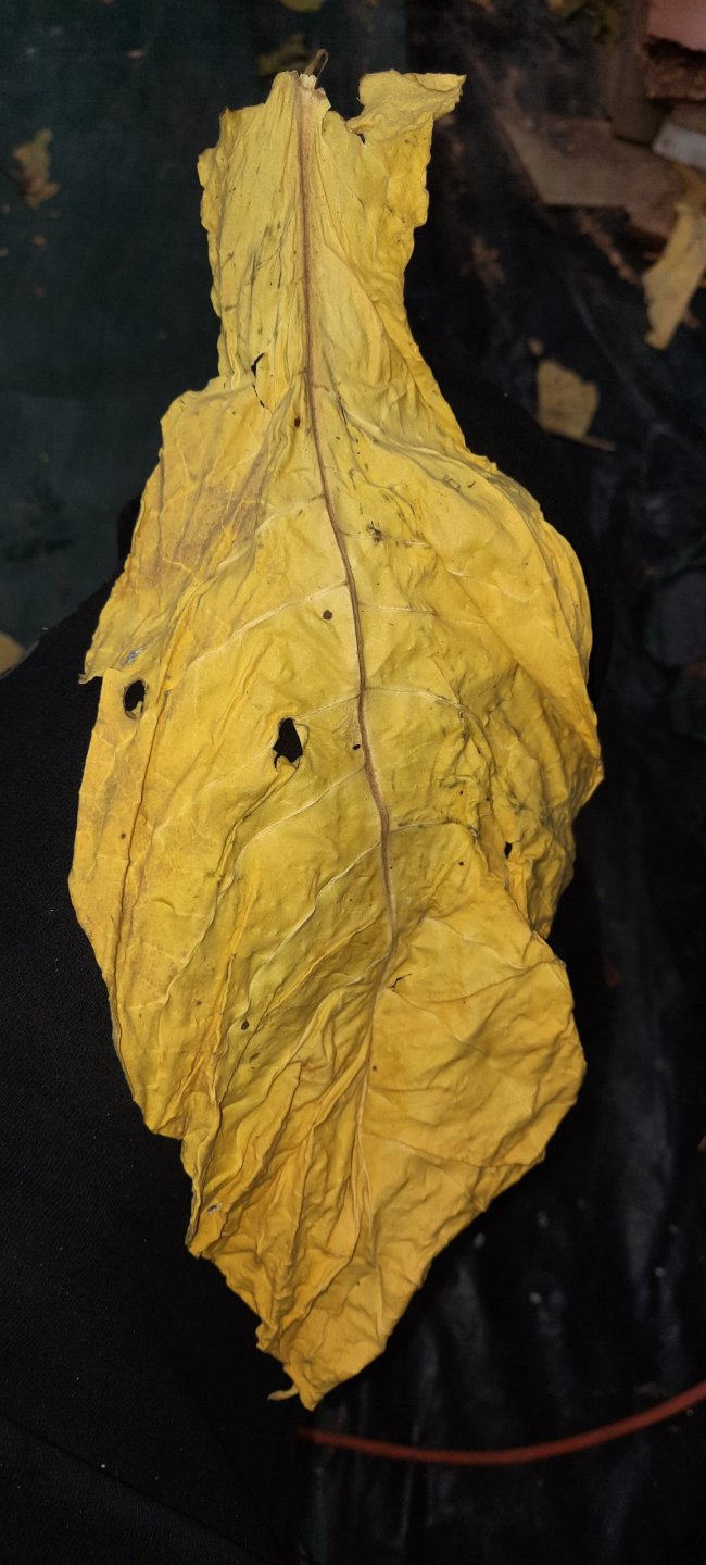

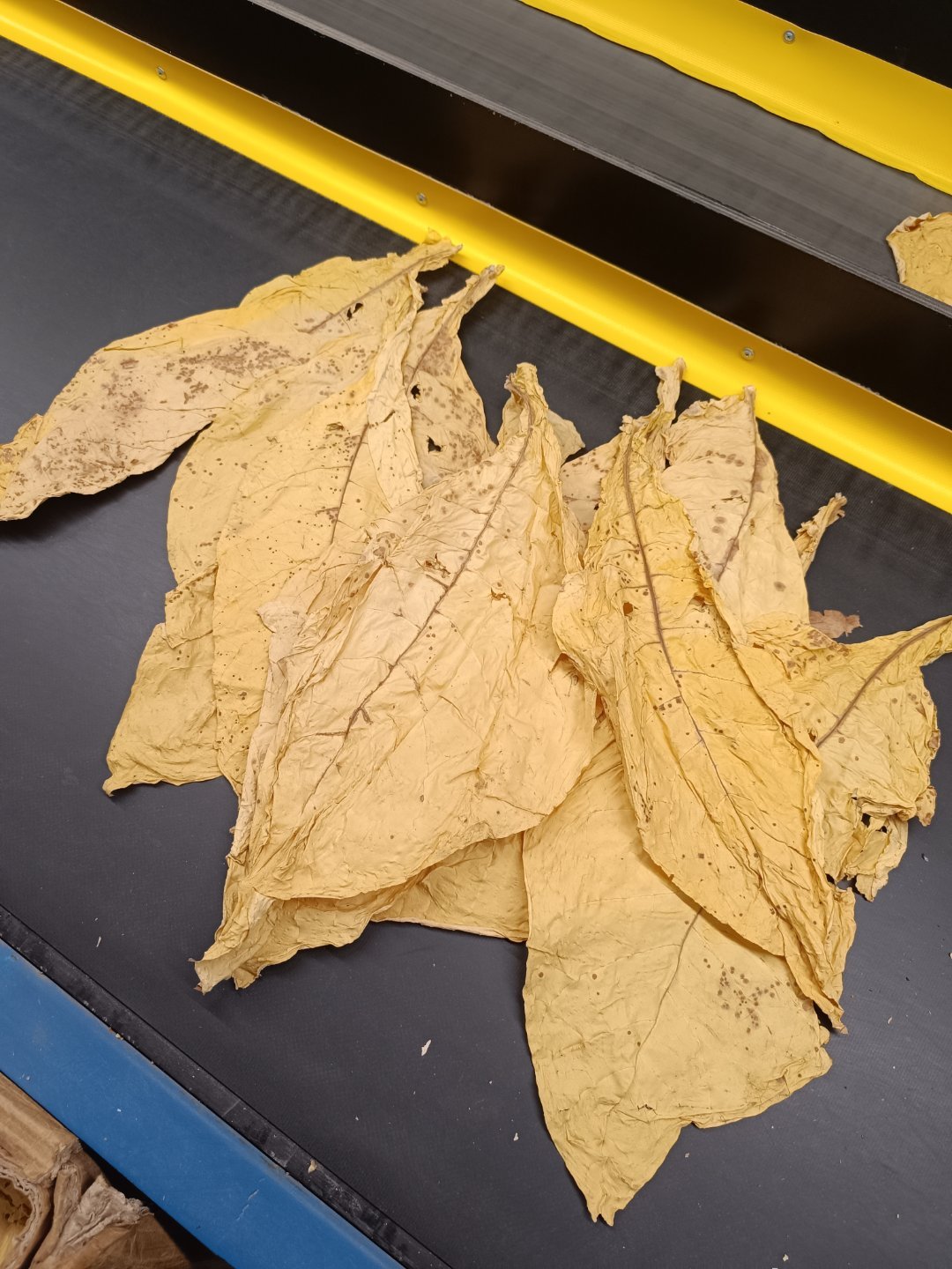

spodziaki mialem i 5 4 3  tak jak wtamtym roku, na 6 kartonow tak jak mialem to jedna 2 by mi dał bo sie pytalem ale nie wiecej. gorsze klasy tak jak zawsze. ładniejsze spody to smialo do pekali wywioze bo w tym roku od 3 do jedynki zbiera wszystko i naciaga klasy do góry.
W gminie potok to samo urodzaj niby jest uroslo na 100% bo deszcza spadly w odpowiednim momecie, ale wciornistka i ziemniaczanki kto nie zadbał to masakra, cale pola lecialy...

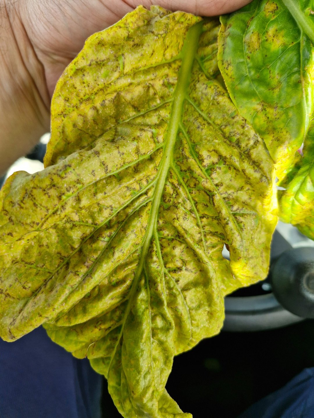

Ta taka centkowatosc jak u lamparta to robota mszycy,widocznie odmiana nie jest całkowicie odporna, żerowanie wciornastka też widać.po polach i nas jest to najbardziej widoczne na rządkach od drogi gdzie jakoś lekko bujniejszy jest tytoń albo na miedzach od zboża najbardziej widać ślady po wciornastku.beda mieć powodów sporo żeby walić po klasie bo sporo po polach tego roku się tego rozlazło. W poprzednim roku na 3 suszarniach w czubkach były delikatne ślady żerowania wciornastków ale zbiór był zakończony w sierpniu.teraz widać tego trochę więcej już nawet przy zrywaniu.ilosciowo wyjdzie podobnie tak jak w tamtym roku towaru lekko zniszczonego.

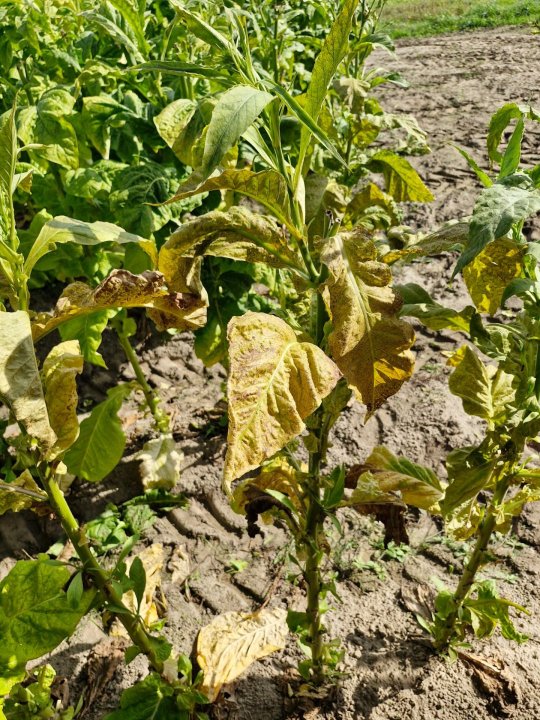

Jak u was sytuacja że zgnilizną twardzikowa w tym roku?
Są działki gdzie po 4-5-6 razy był tytoń z roku na rok przesiewanie co roku jakimś poplonem i corocznie stosuje się lune ale na dwóch polach jest masakryczny problem w tym roku,zmienić środek?przegleboszowac to przed sezonem? Czy na wiosnę przed skasowaniem no żyta prysnąć jakimś humusopodobnym środkiem.
Pytam bo "sąsiad" do okola nasial rzepaku i za rok pewnie można się spodziewać wszystkich chorób od szkodników latających więc 3 działki musimy odpuścić
Nic co wymieniłeś nie zwalczy sklerocji. Jeśli jest problem na stanowisku to ewentualnie w grę wchodzi nadpasożyt
Edytowane przez STIG13
Czyli contansem pryskać na wiosnę czy potem czymś innym już po posadzeniu? Jeszcze tylko pytanie co z wilgocią i temperaturami z żeby w miarę zabieg był skuteczny.
Kiedyś raz użyliśmy emy z greenlandu w dawce 10 l na ha i problemu nie było i nie był stosowany żaden środek fungicydowy.
A prysniete było mniej więcej w okresie kiedy zazwyczaj stosuje się lunę.moze rok był taki że nie sprzyjał rozwojowi choroby
Grunt żeby zawierało Coniothyrium minitans. Na emy bym nie liczył. To mix bakterii występujących w zdrowych glebach. Czy na wiosnę? Ja bym dawał na jesieni jeżeli monokultura. Wtedy Coniothyrium będzie miał od razu pożywienie czyli sklerocja zgnilizny twardzikowej. Jeżeli Constans to trzeba pilnować warunków transportu i przechowywania. Jak kiedyś zamawiałem to dostawałem w opakowaniu termo z lodówki.
Ogólnie sclerotinia to polifag. Poraża masę roślin i w glebie będzie długo czekał. Warunki jej pasowały
