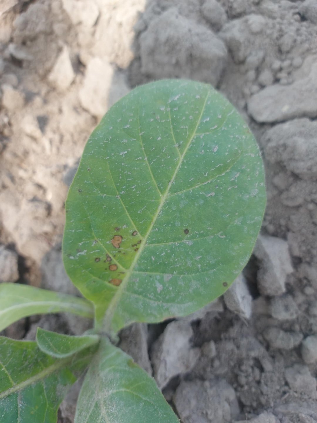

u mnie to samo  sadzenie 15-20 maj i 3 raz pojechalem z tym ze 2 piwrwsze wjazdy wgłebnie systemicznie, teraz w chlodniejszej pogodzie polecialem karate zeon z miedzia systemiczna (cobre dawka 1.5l)
a na drugim polu karate z nordoxem (lepsza postac miedzi kontaktowej) i bede obserwował co lepiej zabezpiecza przed bakterioza bo juz widze pojedyncze kropke przy miedzy, u sasiadow tez sie pojawiaja pojedyncze kropki

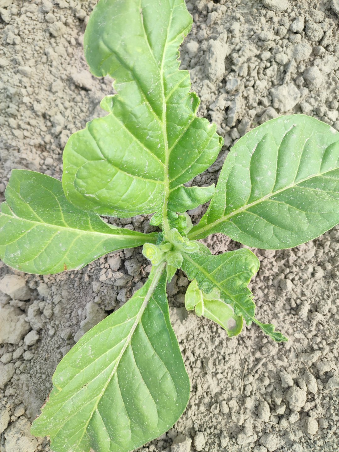

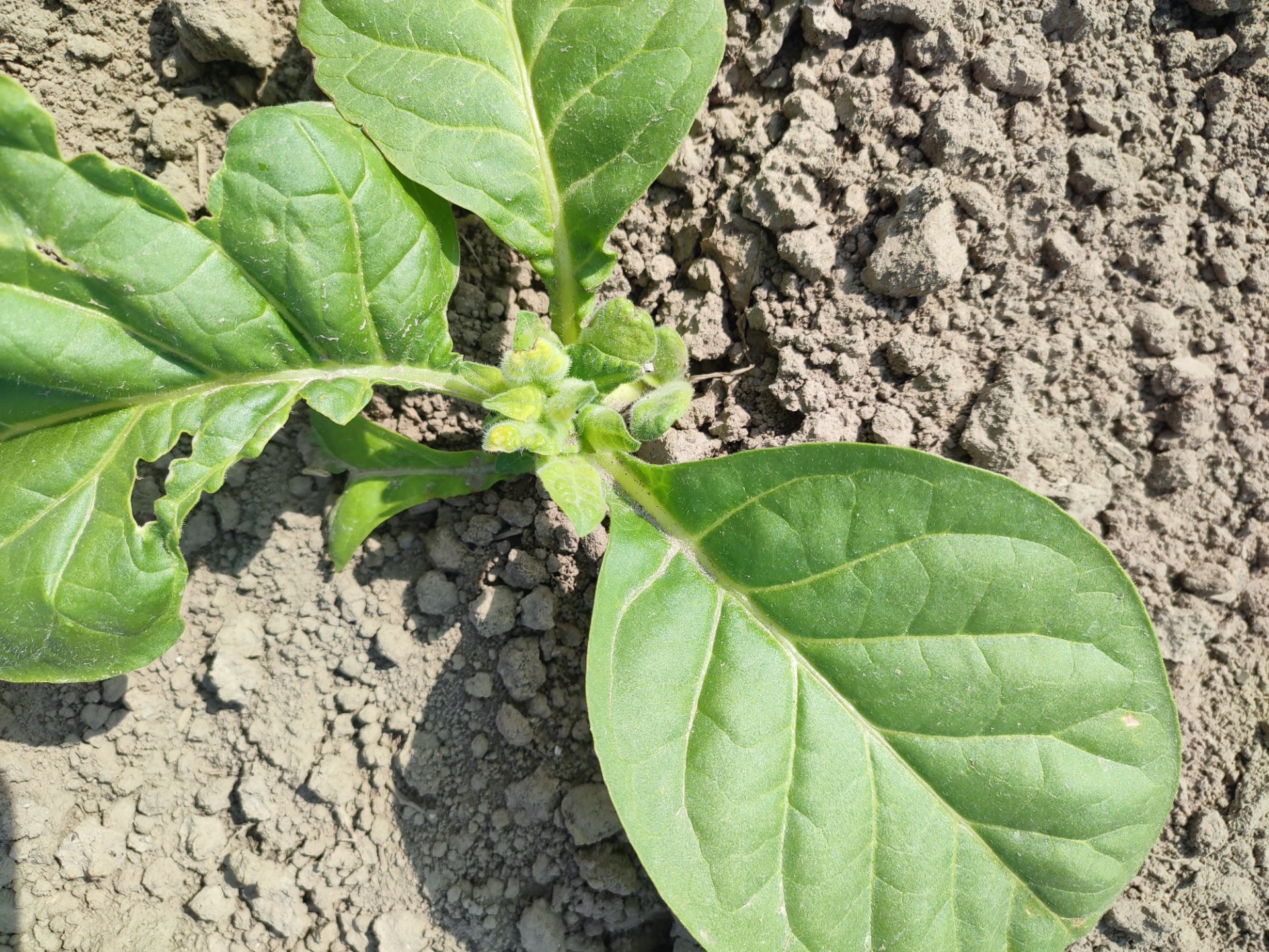

W dniu 10.06.2025 o 17:47, LipinyTabaca napisał(a):
Witam. Macie może u siebie na polach coś takiego ? Duzo się trafia ale na jednym polu na drugim przez miedzę nie ma w ogóle pryskane wszystko tak samo... Książka sugeruje niedobór boru hmmm...
Czyli co to w końcu jest, bo mam tego bardzo dużo?
3 godziny temu, LipinyTabaca napisał(a):
jaka odmiana? wapnowales intesywnie pole wiosna/ jesienia?
Martina,Normalnie wczesną wiosną 300 kg wapna granulowanego.
Koguci ogon na to wychodzi
