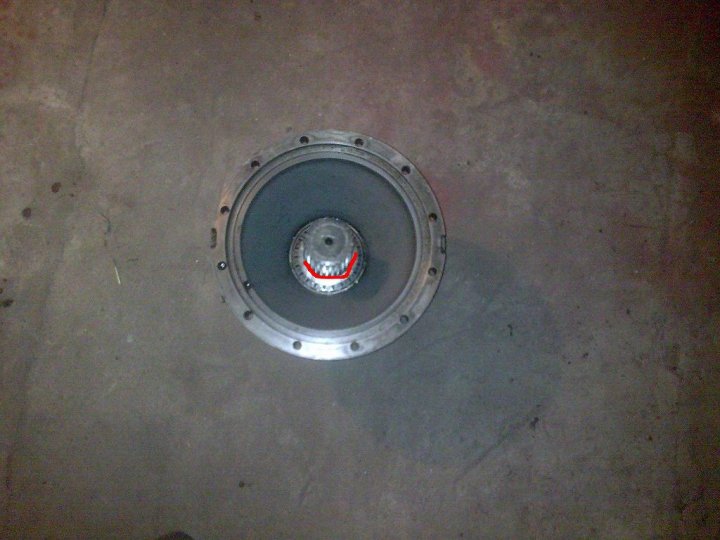

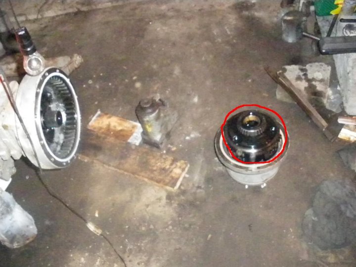

a wiec tak.....po rozkreceniu zwolnicy z ciagnika zdemontujesz tylko piaste, czesc obudowy i mechanizm zwolnicy, pozniej go sciagasz z osi piasty(czasem podobno sa problemy) wtedy bedziesz widzial lozysko, przy samym lozysku bedziesz mial pierscienie zabezpieczajace, a dokladniej dwa polksiezyce, ktore wyciagasz, nastepnie wybijasz/wyciskasz piaste z obudowy(w strone szpilek) Caly demontaz masz juz z glowy, pozostaje tylko wyciagnac uszczelniacz i poskladac w odwrotnej kolejnosci ;) Jesli masz jeszcze jakies pytania pisz na gg ;) Na jednym z zalacznikow zaznaczylem na czerwono wlasnie zabezpieczenie(jedna czesc) a na drugimmechanizm zwolnicy, ktory wyciagasz do gory patrzac na zalacznik ;)
