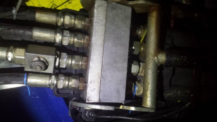

dzisiaj usiadłem i : joy ma 2 przyciski, jak porusze joy do przodu to opuszcza mi ładowacz, do tyłu podnosi - boki nie reaguja.
jak wcisne jeden z guzików i przesune joy do przodu to tak samo jak poprzednio opuszcza, do tyłu z wciśniętym guzikiem podnosi, na boki z wciśniętym guzikiem pochyla góra dół.
jak wcisne drugi z guzików i przesunę joy do przodu to analogicznie jak poprzednio - opuszcza, do tyłu z wciśniętym drugim guzikiem tak samo jak poprzednio podnosi, a na boki - porusza siłownikami, które zabezpieczają łyżkę - poruszają się na boki.

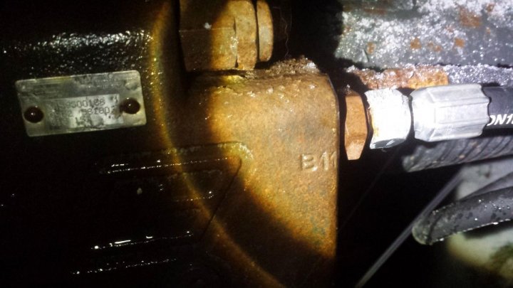

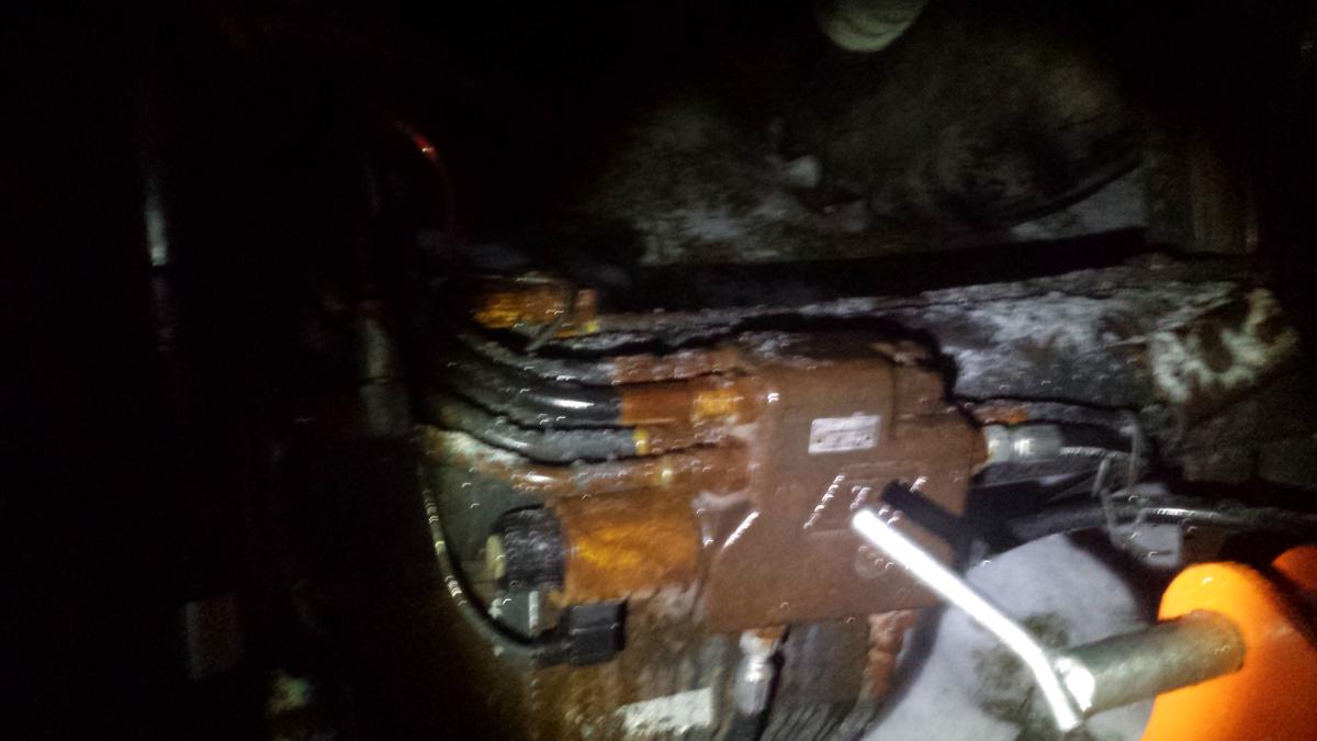

Gdzie w tej centrali ze zdjęcia mogę podłączyć 2 węże od pługa śnieżnego ?
Trochę mnie zbiłeś z tropu tym co piszesz :D ale wydaje mi się, że wychodzi na to, że Twój ładowacz zamiast trzeciej sekcji ma hydrauliczną blokadę osprzętu. To fajna sprawa ale blokuje Ci możliwość sterowania osprzętem. Wydaje mi się, że mógłbyś dać trójniki i dwa gniazda oraz dwa zawory na przewodach zasilających blokadę osprzętu. Po podpięciu pługa do śniegu lub innego osprzętu wymagającego zasilania zamykasz zawory zasilające blokadę i podłączasz w gniazda na trójniku przewody od siłownika osprzętu. W ten sposób masz blokadę i sterowanie osprzętem. Przy osprzęcie sterowanym trzecią sekcją i tak trzeba wyjść z ciągnika przy odczepianiu i podczepianiu by podpiąć lub odpiąć przewody więc nic nie tracisz na wygodzie obsługi.
dziękuję za radę kolego :) właśnie o coś takiego mniej więcej mi chodziło ;) bo nie chciał bym się bawić w kolejną jakąś centralę z elektrozaworem czy coś w tym stylu... a powiedz mi tylko... zakładam osprzęt, blokuje go, wysiadam z ciągnika, zamykam zawory i zapinam węże od osprzętu do trójników, przy zamknięciu zaworów blokada osprzętu nie będzie działać, a zacznie działać sterowanie pługiem ? chyba najlepsze i najtańsze rozwiązanie jakie można było wymyśleć :))))) dzięki Ci bardzo :)))
Właśnie tak to powinno działać. Najprostsze rozwiązania są najlepsze a co najważniejsze mniej z nimi kłopotów w czasie późniejszej eksploatacji. Można mnożyć elektrozawory ale to generuje koszty i problemy. Jak będziesz montował gniazda to daj na ramie ładowacza jedno "żeńskie" a drugie "męskie" a na przewodach od pługa to samo. W ten sposób zawsze podłączasz tak samo i zawsze sterujesz osprzętem tymi samymi ruchami. To niby oczywiste ale wielu producentów o tym zapomina i to w nowych sprzętach a potem jest loteria w którą stronę coś tam się ruszy :D
Warto też zainwestować w złącza tak zwane suche a nie euro bo bez względu na panujące ciśnienie w przewodach zawsze można je podpiąć i odpiąć bez problemu. Kosztują sporo ale naprawdę warto.

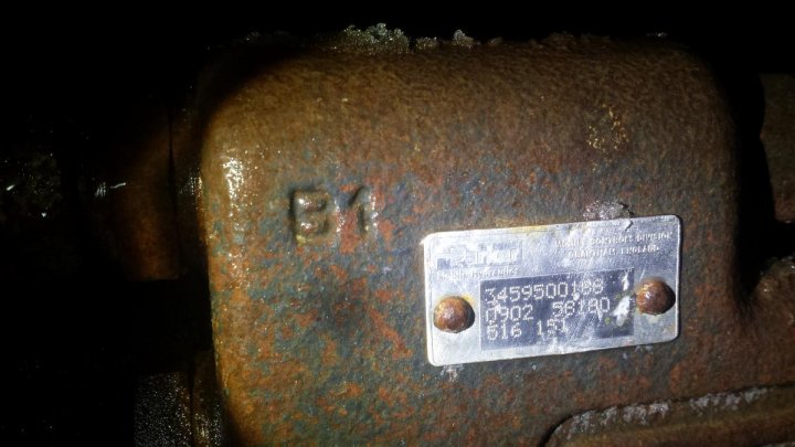

Ja już znalazłem przyczynę..... coś jest nie tak, ale nie wiem co. Załączam zdjęcia z nadziją, że ktoś coś.... chodzi o tą tulejkę.... czasami jest luźna pomimo, że napęd cały czas załączony i wtedy jak by cały wał się rusza przód - tył, a czasami złapie dość dobrze i siedzi sztywno ale kilka metrów :(
Edytowane przez maciejstrozynski
Z tego co widzę to nie tylko tulejka jest tu problemem. Na wałku wychodzącym praktycznie nie ma już frezów. Czasem pewnie coś załapie jak się tulejka przesunie i chwyci za resztkę frezów. Trzeba więc wymienić wałek i wychodzący ze skrzyni, tulejkę i pewnie wałek idący do mostu oraz następną tulejkę i wałek wychodzący z mostu...dużo części do wymiany i drogo będzie :(

z tego co widziałem to wałek wychodzący z mostu, tulejka itd. - tylna część i wałek ten długi są ok.... wydaje mi się ;)
