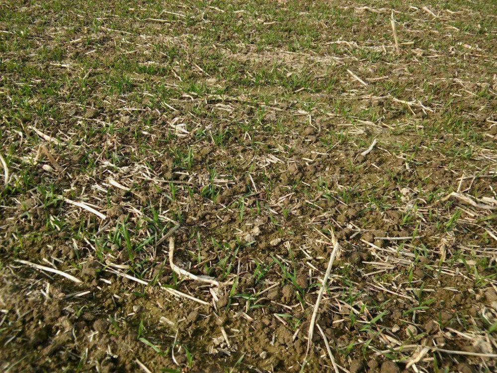

Tak właśnie ja sobie to wyobrażam. Albo może nawet bez głębosza. Ale tego nie jestem pewien która opcja lepsza, a może obie tylko zależy w jakich warunkach i pod co...

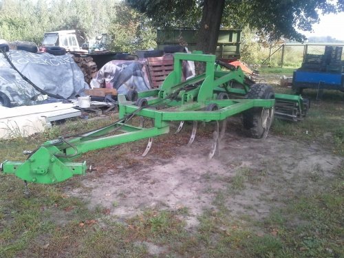

Podpowiedz,  wziąć 2 belkowy gruber Tolmet arsen czy glebosz pinocchio albo moro spider.
Glebosz 3 razy droższy od tego grubera. Gleboszem zastąpie gruber, odwrotnie już nie. Przy moich 25ha spory wydatek, liczę przy gleboszu na usługi ale mogę się przeliczyć.
Obczaj sobie Agro Tom AP (coś tam coś tam - alfabet mają ą nie nazwy) 3 belki, 2 rzędu talerzy wyrownujacych a do tego wal oponowy. Cena modelu 2,4 m to 28 tyś netto a modelo 3 m to 32 tyś netto.
Z modelu 3 metry bez problemu można odkręcić 2 zeby i podnieść skrajne talerze wyrównujące. Na siłę można by odkręcić też po 1 kole na wale - mocowane na 5 śrub.
Do czego zmierzam. 3 m do płytkiej uprawy pożniwnej że skrzydełkami a do uprawy głębokiej na 30 cm zdjemujesz skrzydełka wspomniane wyżej zęby oraz talerze i masz 2,4 m.
W takiej konfiguracji powinno wystarczyć 150 KM na płaskiej lekkiej glebie. ;)
Jak chcesz jeszcze bardziej rozwinąć maszynę możesz dokupić mocowanie (hydropak to to nie jest) do klasycznego siewnika mechanicznego.

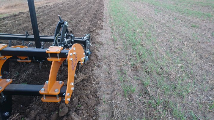

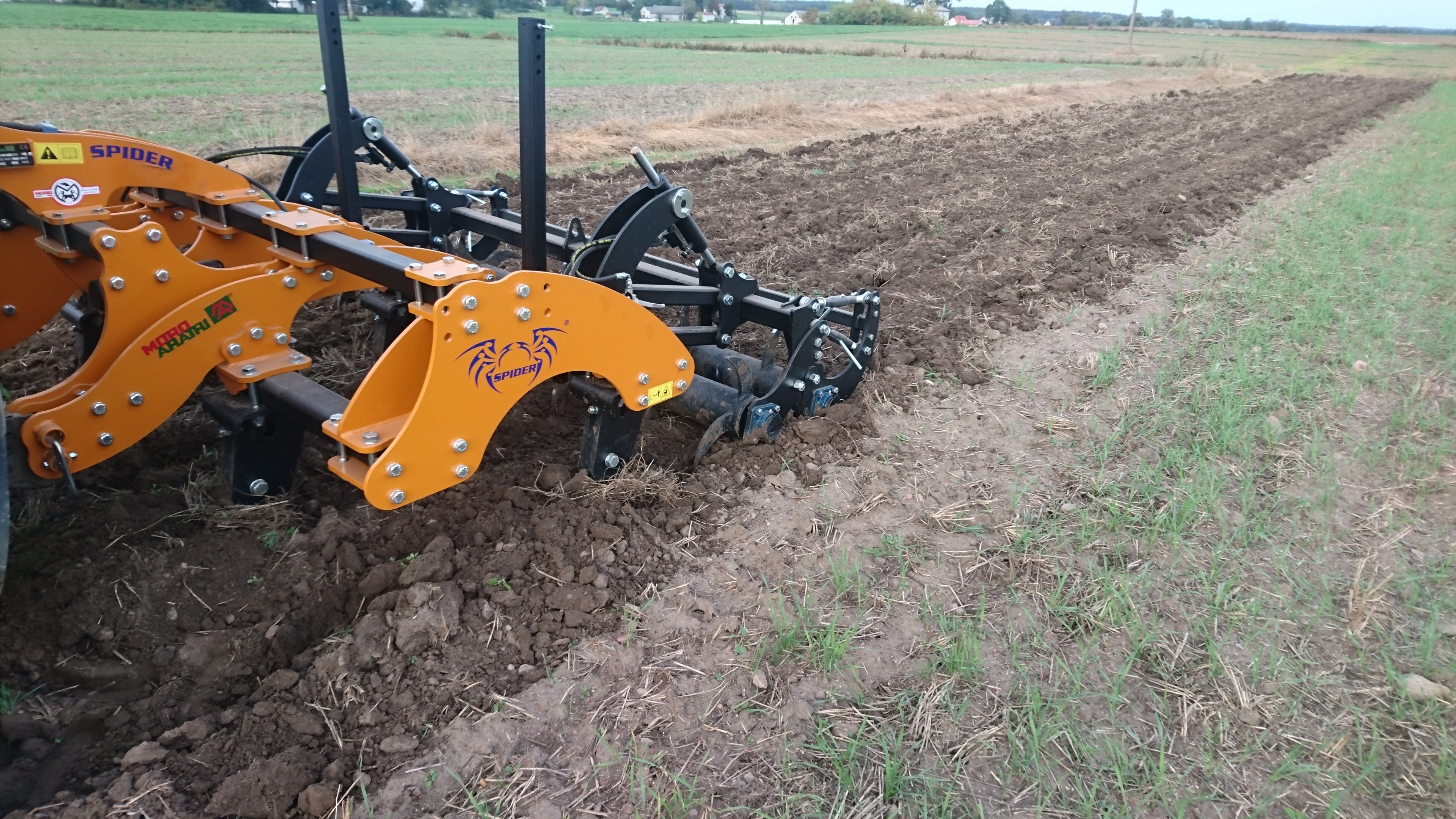

no i kupiłem tego moro.
Ciekawe co to będzie. Jestem ciekaw czy to co producent podaje (moc od 70KM) jest prawdą i mój ares nie zdechnie w nim.
No i przede wszystkim jaki efekt po nim będzie. Wstawię tu jakieś fotki może jutro.

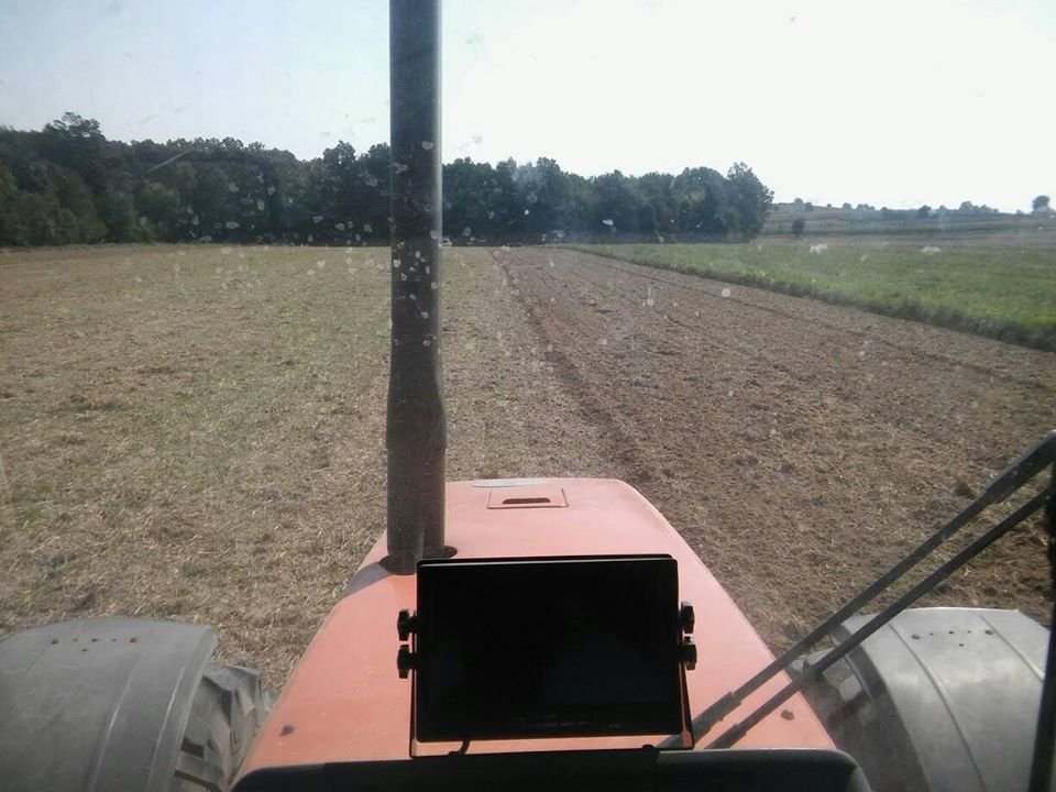

@ansu

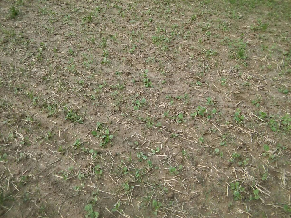

Odważnie, rzepak spada prosto na wał?
Jakie masz wschody?
Siewnik robi rowek, odsuwa resztki pożniwne i ziarno ma kontakt z ziemią. W twoim przypadku jak spadnie na słomę to już raczej nie wykiełkuje.
Edytowane przez majes
Przy uprawie zerowej redlica może i odsunie resztki. Przy uprawie na 5cm czy 20cm czy 30cm resztki są wymieszane i redlica siewnika pracując na np 2cm tak samo prawdopodobnie może umieścić ziarko na słomie.

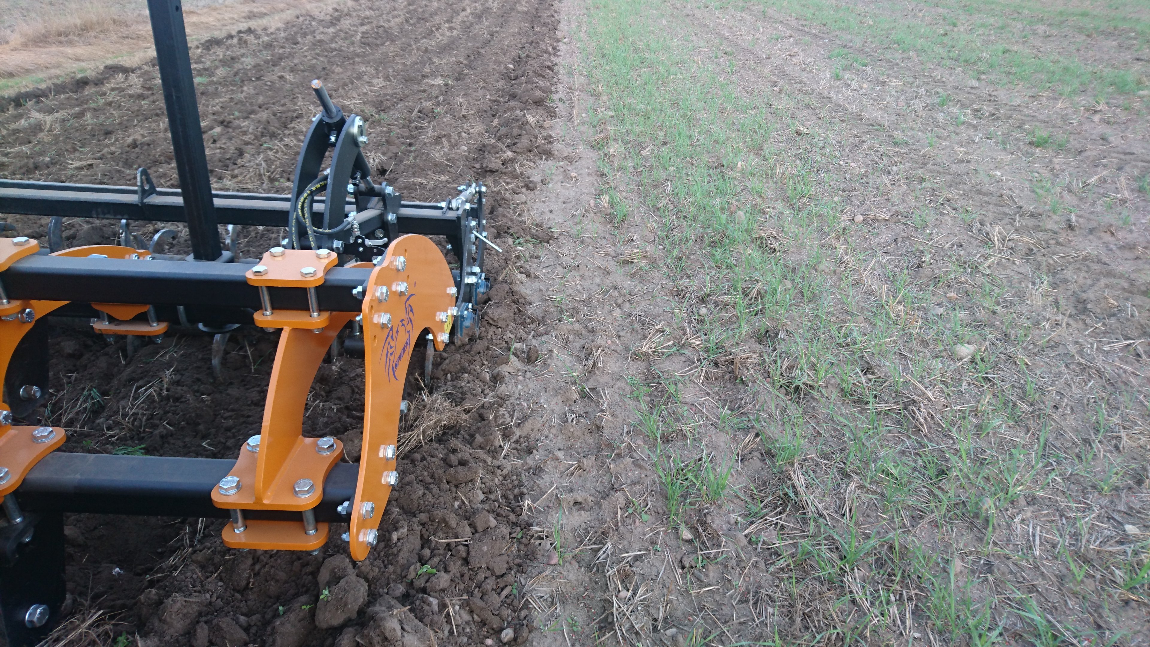

Pierwsze testy moro.
Na 30cm, trochę głębiej jak orka ciągnik ma lekko 10km/h spokojnie daje rade. Poniżej już jest za***iscie ciężko, maks na 40cm dał radę przy prędkości 6-7 km/h. Ale w pierwszym roku tego się spodziewałem. W kolejnych powinno być lepiej.
Z pracy jestem bardzo zadowolony, ziemia wzruszona, spulchniona ale żadna martwica na wierzch nie wyciągnięta. Za tydzień będzie w to zasiana pszenica.
@Tomek90
Ja jakoś na razie nie widzę problemu z rozstawem łap, wydaje się że na całej szerokości jest dobrze wymieszane. Co do wału masz rację, na kamieniach potrafi się zatrzymać.
Jak się sprawdza regulacja głębokości na siłowniku? U siebie chyba przerobie.
Wał jeszcze potrafi przypchać na piachach, ale jaka skałe nie wyrwie łapa to wszystko rozkruszy.
Nie wiem jak tu się sprawdza. Ale mi w innej maszynie gruberze się nie sprawdza wcale. Po jakimś czasie zmienia się położenie wału. Nie wiem czy w ciągniku coś puszcza jakiś zawór czy co.
Ale w innej maszynie gdzie mam zabezpieczenie hydrauliczne to nic nie puszcza. Działa cały czas.
Zresztą co mam siewnik pół zawieszany i tam regulacja głębokości talerzówki i sekcji siewnej na siłownikach jest ale tam się klipsy zakłada na siłownik ile max ma się chować.

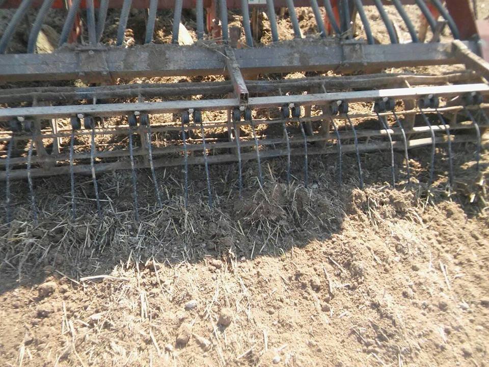

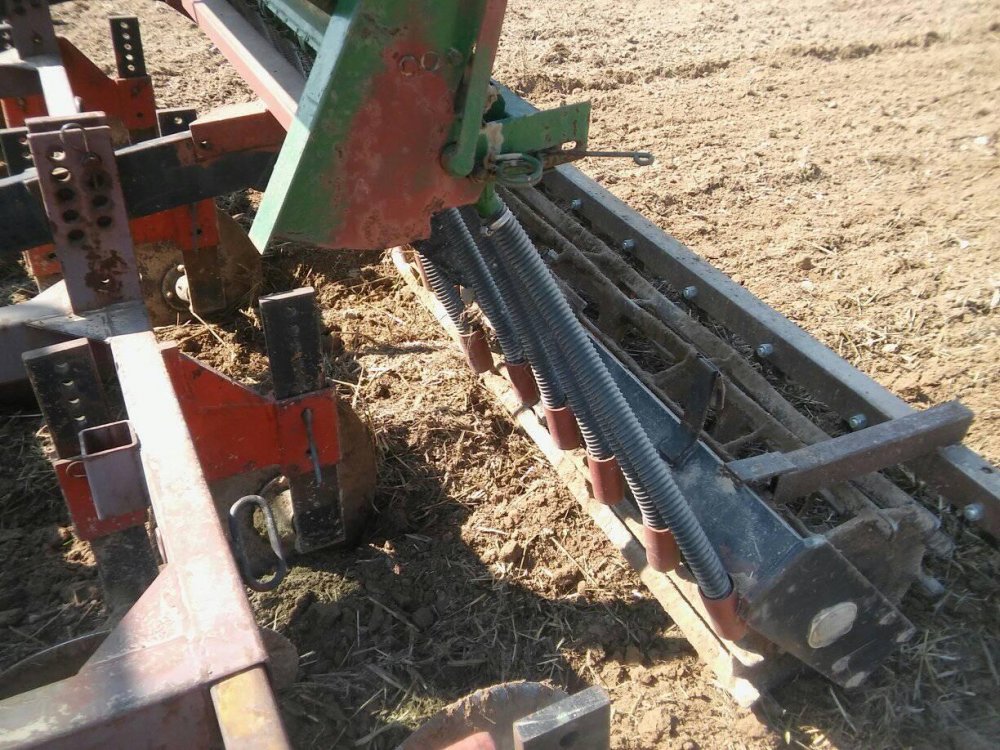

ale mój gruber robi trochę kartoflisko i chciałbym sobie ładnie wyrównać przed siewem żeby mi się lepiej jeździło :D albo chociaż pobronuje.
To po prostu przywiąż na łańcuchu szynę za gruberem, abyś nie musiał na daremnie drugi raz palić paliwa i czasu tracić, ja to pod tym kątem się wypowiadam. Bo na temat gleby nie powiem ci nic przez neta. Wszystko zależy od warunków.
Na kolejny rok planuje zrobic jakies porzadne zagarniacze to moze bedzie lepiej ;) w tym planuje zobaczyc jaki bedzie efekt siewu bez orki.

U mnie jest zawór przy jednym siłowniku, który ma za zadanie trzymać ustaloną wysokość. Ustawiam wysokość i zamykam zawór. Po 2 dniach pracy nic się nie zmieniło, jak ustawiłem tak trzyma. jak będzie po jakimś czasie? nie wiem.
Mam do Was pytanie o ustawienie głębokości roboczej maszyny. Ja oparłem ją na tylnym wale, efekt jest taki, że mam spore nasypy ziemi po obu stronach maszyny ze skrajnych łap. Doczytałem w instrukcji że maszynę powinno ustawić się na TUZ ciągnika a wał swoją drogą. Czyli ustawiam tak wał żeby nie rył w ziemi tylko po wierzchu ją zagęścił, rozbił bryły.
