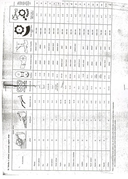

Druga sprawa to na jakich obrotach silnika i młocarni młucicie?
Ja młuce na 2400 - 2500 z sieczkarnią czy to nie za dużo? :):)
spokojnie 2 tysiace wystarczy, nie wiedziałem że ten silnik może mieć aż takie obroty.
Młocarnia zboże od 900 do 1150 ( tak młócę ) w zależności jakie zboże i jak się wymłaca.
