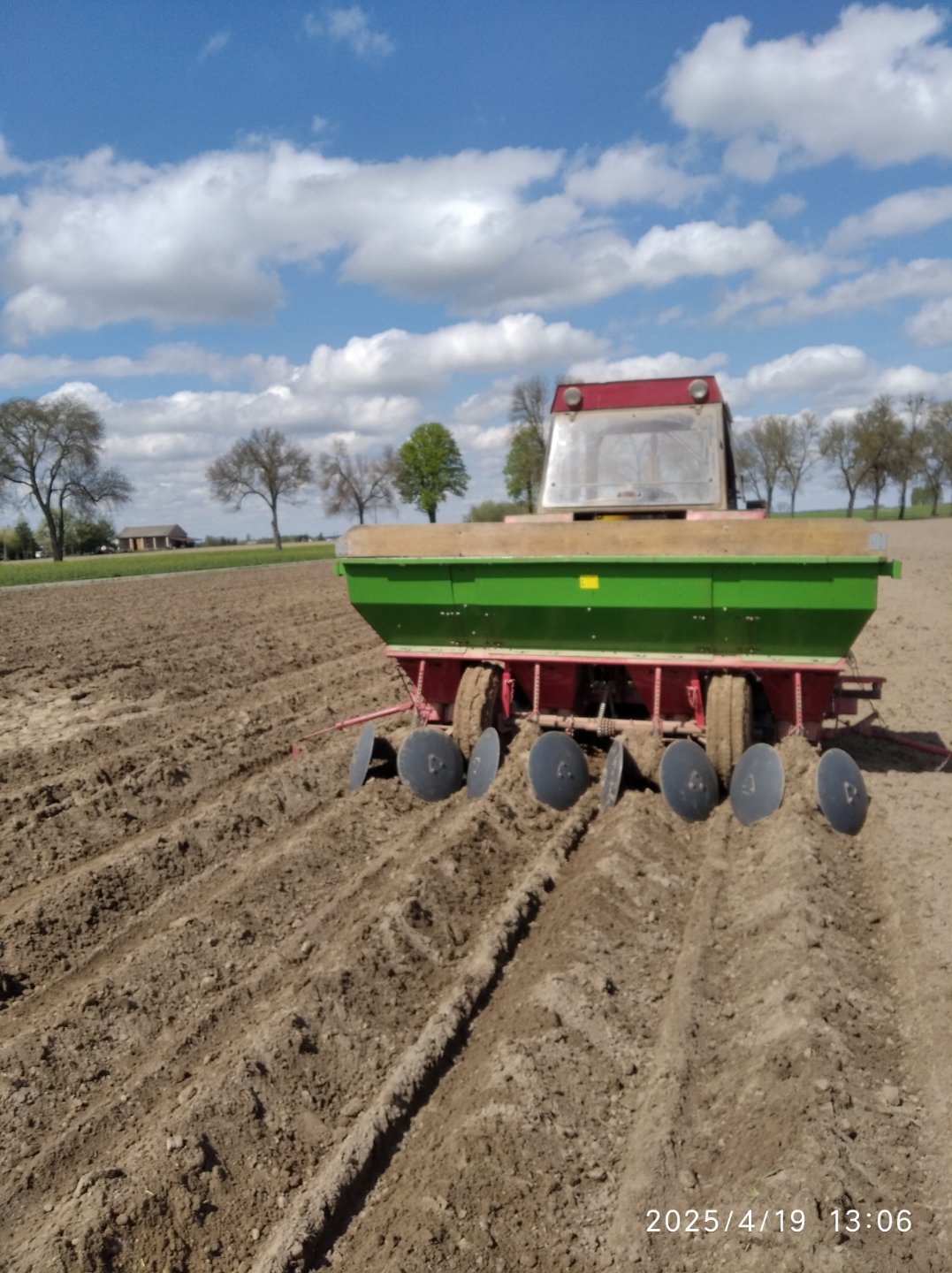

Przez poprzednie 2 lata jak przeszedłem na rozstaw 75cm i gęstość 26 wychodziło mi około 2t sadzeniaki w tym roku zagęściłem na 24,5 i wychodzi około 2,3t. Już nie będę więcej zageszczał najwyżej zostanie trochę sadzeniaki.
