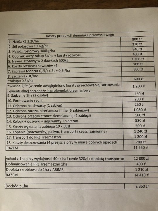

opłacalność ziemniaków przy tej cenie 1.45kg  jest oplacalna
kiedy plon przekracza 30t/ha i skrobia min 18%
Przy takich wydajnościach nie ma żadnej opłacalności nawozy+ sadzeniak i zabieg herbicydowy i jesteśmy na 0. A gdzie koszty fungicydow, paliwa, dowóz do PPZ. A ile czasu spędzonego na polu...

Na dzień dzisiejszy koszt uprawy 1ha ziemniaków skrobiowych wynosi 11tys brutto. Zakładając w miarę sprzyjający rok i tylko 4krotne nawadnianie. Wliczone wszystkie koszty amortyzacja maszyn, bez kosztu własnej pracy. Technologia nastawiona na ok 45ton. Zakładając średnia cenę 335zł za tonę i że na czysto plon wyniesie 40 ton mamy ok 2.5k plus ewentualne premie. Licząc nakład pracy jaki wymagają ziemniaki, to faktycznie lepiej zboże zasiać.

Kalkukacja kosztów bez orki włókowania czy bronowania ponieważ tez zabiegi są wykonywane do każdej uprawy . Cenę nawozów ze stycznia 2022 ceny środków ochrony z ubiegłego roku . Przy uprawie pszenicy  przy wydajności 7 ton o cenie 1100 zostaje 2700 nie liczę dopłat podstawowych bo te są do każdej uprawy W ziemniakach siedzę od 30 lat i kiedyś dochód w ziemniaku przemysłowym był 1,5 raza wyższy jak w pszenicy a nie jak teraz 1 do 1 I ziemniak przewyższa pszenice tylko dlatego że jest dopłata dodatkowa.
