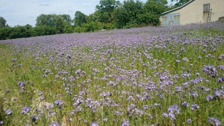

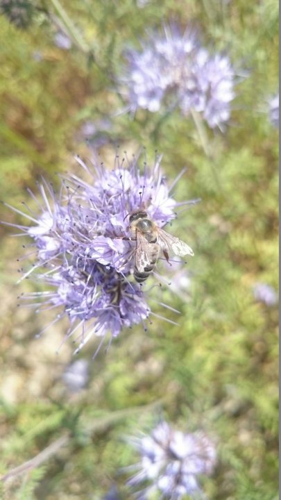

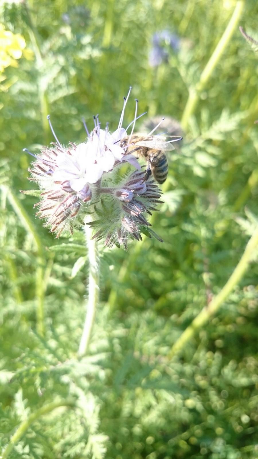

Trochę tutaj cicho ( w temacie facelii) jak u was wygląda facelia? Ja posiałem pierwszy rok facelie i nie mam pojęcia czy jest ładna czy słaba, gdyż nikt w pobliżu jej nie sieje. Proszę o ocenę  oto zdjęcia
