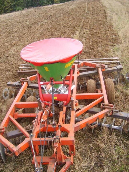

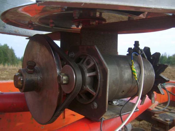

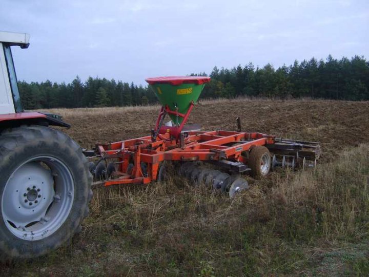

Poniżej przedstawiam sposób wykonania siewnika poplonów do brony talerzowej, agregatu itp. Zbiornik 500 l mieści do 400 kg rzepaku, żyta itp. Napęd elektryczny - prądnica z malucha. Otwieranie i zamykanie zasuwy silnikiem elektrycznym z pochodzacycm z Mazdy 323 - otwieranie reflektorów. Przykręcany obejmami do ramy siewnika. Zasuwa sterowana tylko w skrajnych położeniach. Regulacja ilości wysiewu poprzez wstawianie w otwór wysypowy specjalnie wytoczonej płytki z otworem. Po zasypaniu możliwości regulacji jest nieco utrudniona. Aby zmienic muszę włozyć lub wyjąć plaskikową tulejkę w wspomnianą plytkę z otworem. np. otwór ok. 10 mm = 30 kg rzepaku/godzinę. Ciągnik MF 3095 przeciążony broną RAZOL 4 m 36 + 2 talerze. Wydajność ok. 2 ha/h. Czyli rozsiew ok. 15 kg/h. Szerokość rozsiewu ok. 6 m regulowany ekranami. Ilość obrotów talerza rozsiewającego ok. 80 obr/min. Mocowanie na przykręcanej kontrukcji. Zadnych spawów na ramie itp. Umożliwia to szybki demontaż siewnika, a do jego rozladowania wystarczy jedynie zdemontować przednie cięgło i przechylić maszynę do przodu. Nasiona wysypią się do podstawionego worka. W rozsiewazu unikałem wykonywania jakihkolwiek trwałych przeróbek i zmian. Koło napędowe dokręcane 1 śrubą. Mieszadło fabryczne usunięte i zastąpione cienkim drucikiem dla zmniejszeniqa oporów. Dorobiona plandeka umozliwia pracę podczas złej pogody, uniemozliwia wysypywanie się nasion podczas pracy na pochyłościach.
KOSZTY: siewnik 1000 zł, prądnica, plandeka zrobiona na zamówienie 120 zł, silnik otwierający zasuwę - 30 zł - szrot samochodowy. Reszta pochodzi z punktu skupu złomu ok. 50 zł. 2 dni pracy. Maszyna została już sprzedana przesiadlem się na Vaderstadt-a 300 C. Proszę nie zawracać mi głowy pytaniami, "a jak zrobić" - Proszę mysleć samemu !!!

Super pomysł sam się nad czymś takim zastanawiałem, tylko czy przy takim typie rozsiewania poplonów nie marnuje się część nasion bo to pada i przed talerzami i jest stalerzowane, czy część nasion nie trafia za głęboko i nigdy nie wzejdzie? Sam myslałem również nad siewnikiem poplonów ze starego konnego siewnika wyrzucić wszystko zostawić tylko skrzynię i napęd do koła zrobić

Przekładni jako tako byś nie musiał mieć tylko silnik elektryczny o znośnych obrotach czyli prawie każdy tarcze możesz zrobić;) ciężko się wyważa ale da się;) Tylko łożyskowanie tarczy osobne nie prosto na wał silnika bo 90% silników nie jest przystosowane do takich obciążeń;) Ewentualnie silnik np z wentylatora chłodnicy by to wytrzymał;) Jako dozownik nasion mała dziura;) i jakieś mieszadło lub walec i nawiercone w nim dziury;) napęd od koła dodatkowego które się porusza po ziemi;) Któraś firma z tymi dziurami nawet praktykowała i walcem;) Jako regulacje dawki wysiewu - łańcuch z roweru i zębatki z przerzutkami;) Potem próby kręcone ci tylko zostają i liczenia ilości na ha;) A gdybyś już koniecznie szukał przekładni;) Złomy kryją skarby;)
Tez przymierzam się do zrobienia takiego rozsiewacza.Do napędu tarczy wysiewającej posłużyłaby prądnica od c330.tylko nie wiem jak ja podłączyć aby chodziła jako silnik.Byłbym wdzięczny jakby ktoś powiedział jak to zrobić
