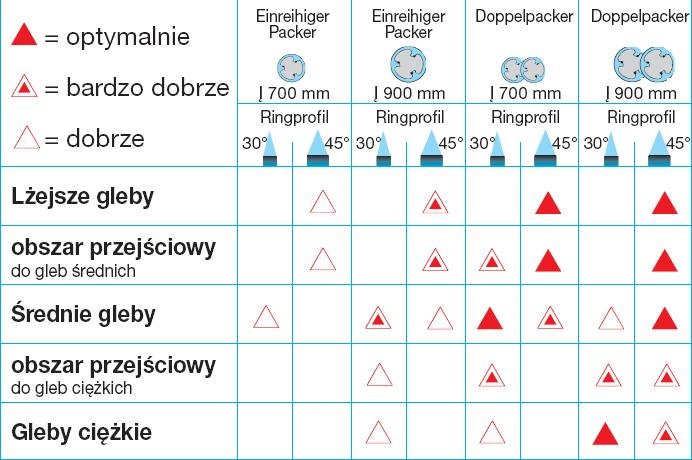

poradzcie mi na co musze zwrocic uwage wybierajac a pozniej kupujac wał do pługa,
mysle sobie o jakims campbellu tylko sam nie wiem jakim,
bedzie chodził z pługiem 3x48 wiec mysle ze taki wal powinien miec 160cm, tak coby zostalo te 5-6 cm na zakładke,
teraz nie wiem pojedynczy podwojny? jakie duze pierscienie?
na co zwracac uwage kupujac uzywany?
Pozdrawiam

w wale ważny jest też kąt ostrza na pierścieniu, jednak nie mam pojęcia co na ten temat mówi teoria :) więc dobrze byłoby poczytać posty kogoś kto się trochę na tym zna :)
niedawno widziałem w ogłoszeniu (jakaś tam zachodnia gazeta ) campbella podwójna 2,2m 503 euro netto, u nas za taką trzeba dać powyżej 3 tyś zł...
przy używkach trzeba zwrócić uwagę na stan pierścieni, bo często trafiają się popękane.

Jest jeszcze jeden problem - campbell ale z jaką średnicą pierścieni i jaki kąt ostrza wału. Ostry 30 stopni jak gleby naprawdę ciężkie. Ja wybrałem podwójny o średnicy 700 mm z 45 stopniowym ostrzem. mam jednak gleby mozaikowate i na kawałki gliniate przydałby się ten ostry, ale na lżejszych miejscach mógłbym go nieuciągnąć. Ale wsumie i na glinie jestem zadowolony z pracy tego wału.
Ta sytuacja z tą wodą u twego sąsiada mogła mieć miejsce właśnie przy użycia campbella z 30 stopniowym ostrzem (najwięcej ich wśród używek), a aż ciężkich gleb w tej okolicy z tego co się orientuje nie ma i nastąpiło zbytnie ubicie podglebia i woda po opadach zastagnowała.
Ja za podwójnym campbellem mam jeszcze kołeczkowy 500 mm (partner II), no to tutaj poza uwrociam aby zachaczać sam siewnik i siać :) .
A i im większa średnica tym lepsza praca wału i lżej idzie (900mm), ale za to dużo droższe :) .

no to juz wiem czego szukac, teraz jeszcze przekonac do tego ojca, bo on cos pobakiwal o pojedynczym no ale to tak przy pierwszym podejsciu do tematu,
