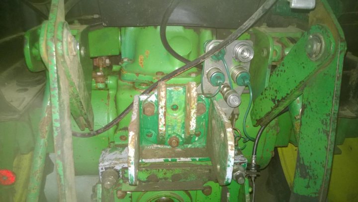

Witam. Nie dawno zakupiłem JD 3130 i od początku pojawiły się problemy ze wspomaganiem i podnośnikiem, zdarzało się że czasami nie działało zarówno wspomaganie i podnośnik, lecz ostatnio jest już gorzej na małych obrotach nie ma szans żeby złapało. Dopiero po chwila jazdy na wyższych obrotach zaczynają działać(podnośnik często szarpie). Nie wiem w czym leży problem, nie znam dokładniej budowy mojej maszyny, ale wydaje mi się że ma za mało oleju, ale dlaczego jak nie działa wpom. to też podno. czyżby olej do tych dwóch urządzeń pochodził z jednego źródła?
