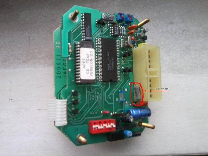

A co to licznika, jest możliwość abyś sprawdził jaki jest numer rezystora jak na załączonym zdjęciu? Wystarczy tylko ściągnąć tylną obudowę  po tak mi się z palił że nie idzie odczytać a nigdzie nie ma informacji nawet Claas nie ma takich informacji.
Pozdrawiam i z góry dziękuję
