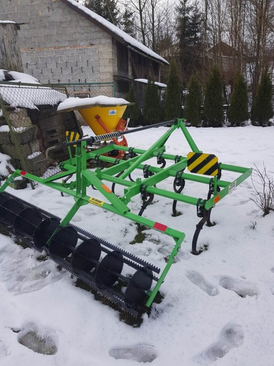

Chciałbym zbudować wał strunowy do kultywatora 2.8m.
Kupno nie wchodzi w grę gdyż mam tylko 3ha i o wiele bardziej opłaca mi się go wykonać :)
Mam czas i chęci do wykonania takiego wału, tylko myślę jak do tego się zabrać. Co dokładnie mi będzie potrzebne, z czego najlepiej to wykonać, i może jeżeli ktoś się orientuje ile by to mniej więcej wyniosło? ;)
wiem że data, ale mogę powiedzieć że mnie koszt budowy wałka wraz z łącznikiem wyniósł niecałe 400zł, jedyne co musiałem kupować to profil i wałek łączący talerze , struny, talerze i boczne płaskowniki sam wypalałem w robocie bo pracuje na laserze, więc te elementy to groszowe sprawy, ceowniki na wzmocnienia też wypalane na laserze z blachy 5mm i zagięte, łącznik tak samo w robocie 40min roboty i gotowy, korbka z starego kółka podporowego, jedyne co musiałem kupić do łącznika to nakrętka trapezowa, tak to wyszło finalnie
