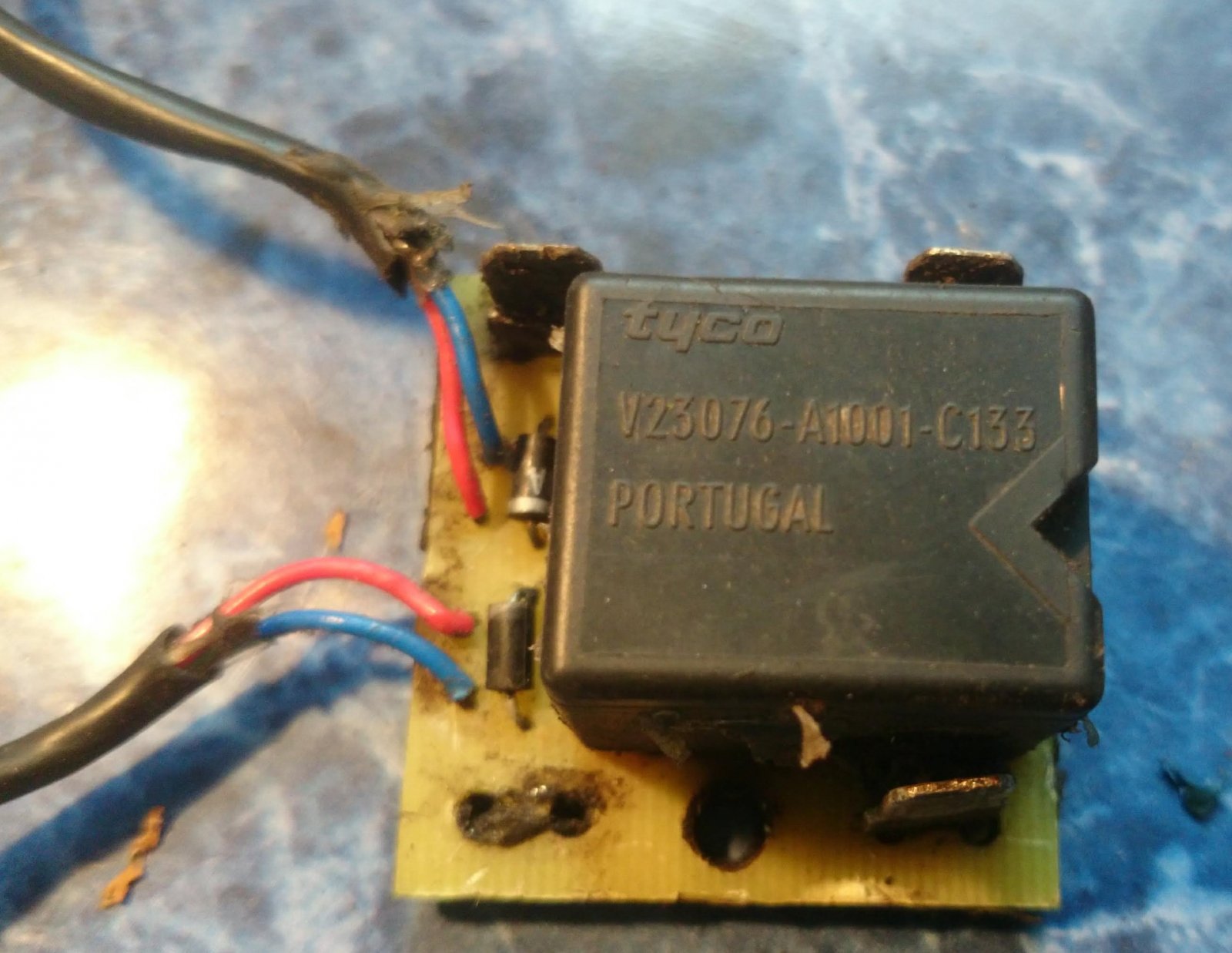

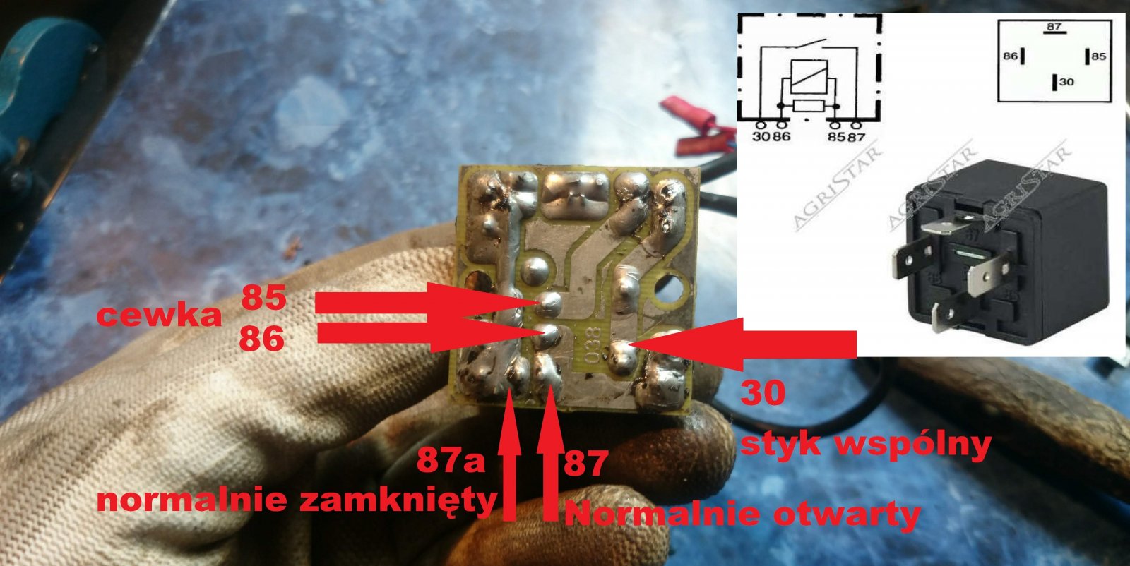

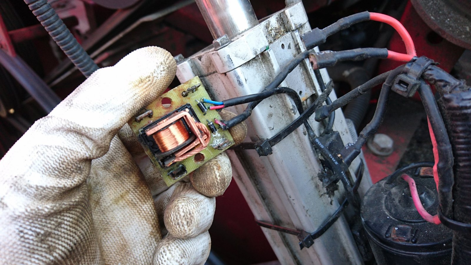

  1. Z racji, że elektryczne siłowniki w kombajnach są dość chodliwym towarem w sezonie żniwnym, to może moja mała porada zaoszczędzi komuś odrobinę kasy i nerwów jak plony czekają na omłot, a my musimy latać po okolicznych szrotach. Na początku tylko wspomnę, że w pierwszej kolejności warto wymienić uszczelniacz na tłoczysku, wylać wodę z siłownika i dać w to miejsce smaru. Jeżeli po tym zabiegu dalej jest problem z siłownikiem to sprawdzamy, czy silnik działa podłączając go na krótko. tu chyba nie trzeba wyjaśnień. Jeżeli siłownik na krótko działa, a z magiczną kostką już nie to warto do niej zajrzeć i przekonać się co jest w środku. A okazuje się, że wiele tam nie ma. Raptem 2 diody i przekaźnik. Cewka przekaźnika zasilana jest przez 2 diody połączone przeciwsobnie a każda z nich jest podłączona równolegle do kontraktonu, który jest normalnie zwarty. Zasada działania jest banalnie prosta, jak podłączymy zasilanie to zasilanie przekaźnika idzie przez jedną diodę , ale przez drugą nie przejdzie bo jest odwrotnie wpięta i tu do akcji wchodzi kontrakton. Dopóki siłownik nie dojdzie do skrajnej pozycji jest on zwarty. Jak mamy skrajną pozycję kontrakton się rozwiera i siłownik staje. Żeby siłownik poszedł w drugą stronę wystarczy podać kostce napięcie o odwrotnej polaryzacji. Wtedy dioda z kontraktonem który był rozwarty zaczyna przewodzić natomiast druga nie przewodzi, ale za to jest zwarta przez drugi kontrakton dopóki nie dojedzie do drugiej skrajnej pozycji. I tyle tu filozofii. Teraz to co może się popsuć: 1.Mogą puścić luty ze starości lub od przegrzania się zaśniedziałych wsuwek. Tu naprawa jest prosta. Wsuwki czyścimy lub wymieniamy i poprawiamy luty. Na zdjęciu jedna wsuwka całkiem wypadła. 2. Może uszkodzić się przekaźnik. Oryginał raczej trudno dostać od ręki, ale nic nie stoi na przeszkodzie, żeby zamontować tam przekaźnik "świateł do malucha" 12v 30A wystarczy. Oryginał jest co prawda ze stykiem przełączalnym, ale tak naprawdę wystarczy nam styk normalnie otwarty. Nowy przekaźnik możemy podłączyć na przewodach według poniższego obrazka: 3. Diody raczej będą sprawne, ale możemy je sprawdzić multimetrem ustawionym na symbol diody. Czarna sonda tu gdzie mamy pasek, czerwona z drugiej strony. Jak miernik pokaże ok 600-700 (wynik w mV) to dioda sprawna. Do pomiaru trzeba odłączyć kontrakton lub wylutować diodę. 4. Kontraktony badamy omomierzem lub "brzęczykiem" mają być zwarte i rozwierać po zbliżeniu magnesu. Opis zrobiony po pewnym czasie, więc zastrzegam prawo do drobnych nieścisłości. Jak znajdę zdjęcia gotowej przeróbki to dorzucę.
