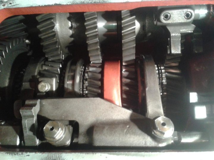

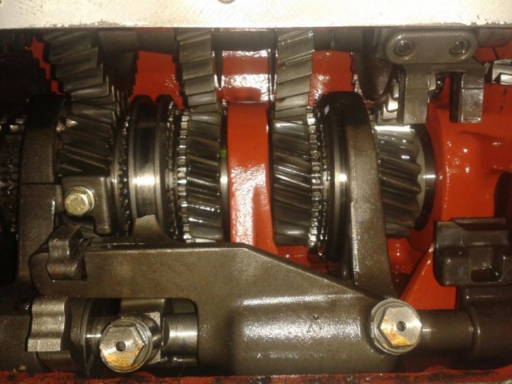

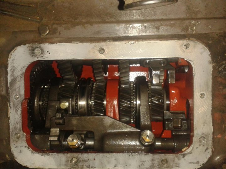

  6. Tak dla pokoleń ; Ciagnik zlozony i dziala wszystko .Dzięki kolegom za info dotyczące wyciągnięcia widelek , mały problem mialem z zalozeniem pokrywy ale udalo się , najlepiej jest ustawić luz na A/B oraz wrzucić pierwszy bieg i wtedy sobie elegancko wejdzie aby wyciagnac walek musimy po pierwsze spuscic olej nastepnie odkrecic pokrywe (wyciagnac zaslepke walka) odkrecic zatrzaski na widelkach 1,2-3,4 , odkręcić zabezpieczenie walka ( z przodu taka kwadratowa sruba M6, następnie wrzucamy drugi bieg i sciagamy mechanizm przełączania pomiedzy biegami 1-4 i wypychamy wałek do przodu ciągnika (trzeba podszlifowac miske olejowa aby walek doszedł do momentu kiedy bedzie mozna ściągnąć widełki 1'2 i 3*4

  8. U to rzeczywiscie trzeba bedzie chyba podszlifowac ta miske bo tyle to nie wyjdzie az chyba aby wyciagnac widelki U to rzeczywiscie trzeba bedzie chyba podszlifowac ta miske bo tyle to nie wyjdzie az chyba aby wyciagnac widelki
  9. Wlasnie to chyba jakies zabezpieczenie iz poniewaz wlasnie widelki w miare ladnie przeskakuja a ten element 22 nie idzir nim ruszyć takze trzeba to odkrecic i probowac cofnąć To ten walek konczy sie na widelkach reduktora? Dosyć on długi a na tym schemacie na koncu walka od strony mostu jest zaznaczone to jakis wpust?

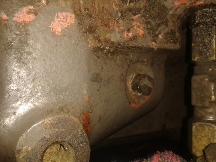

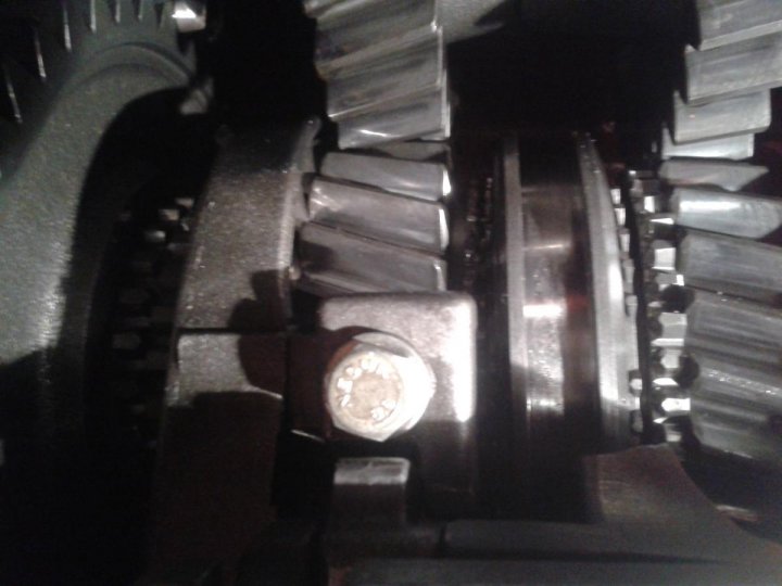

  10. Dalo rady wyciagnac tak jak kolego mówiłeś; ) teraz tylko jakos te wodziki z tych zatrzaskow wyciagnac *.* Ten mechanizm co zalacza widelki 1,2 a 3,4 to to tylko na walku luzem zalozony czy nie? A i zalaczone drugie foto tam jest taka jakby blokada na widelkach pierwszych od tylnego mostu , trzeba to wyciagnac . Ten urwany bez problemu cofne a znowu drugi albo blokuje juz na zebatkach lub na tym mechsnizmie moze mi ktos po kolei powiedziec co mam pierw cofnac czy tam na jakim biegu ?
  11. Wolalbym go do przodu wyciagnac jakby ta pierd***** zaslepka chciala wyjsc nawed zebym mial ja uszkodzic to trudno dorobie sobie:)
  12. I tak próbowałem i tak i za chiny ludowe nie wychodzi siedzi tam i nie ma ochoty wychodzić ktoś mądry ją dolozyl do samego walka i przy ruszaniu walkiem nawed lekko mlotkiem probowalem i nawed nie drgnie, myslalem zrobic z trzy male otworki w tej zzaslepce moze wtedy pusci i wyskoczy
  13. Kolego zapytać nie mozna młody jestem i się uczę a po drugie po to jest forum aby pytać niż madz cos uszkodzić; )
  14. Kwadratowa srubq odkrecona zabezpieczenia wodzikow odkrecone tylko teraz nie chce ta zaslepka wyskoczyc , a raczej srubokretem tego nie wyciagne , rozumiem ze musze do tego punktu wypchac walek zeby wyciagnac widelki 1.2 biegu bo inaczej chyba nie dostane sie do widrlek 3.4 ja mysle aby ta zaslepka wyskoczyla to musze odkrecic zabezpieczenie widelek 1,2 i zakrecic zsbezpieczenie 3.4 i lekko pukac mlotkiem az wyskoczy zaslepka i przeskocza widelki 1,2 a potem poluzowac 3.4 i wyciagnac dobrze mysle?
  15. Wszystko wiem tą srube odkrecales kwadratowa kluczem zwyklym 11 ? Zwyklym kluczem mi przeskakuje
  16. Dzieki za odpowiedz dam znac co i jak;) czyli odkrecic kwadratowa srube oraz popuscic zaciski na wodzikach i cofnac walek
