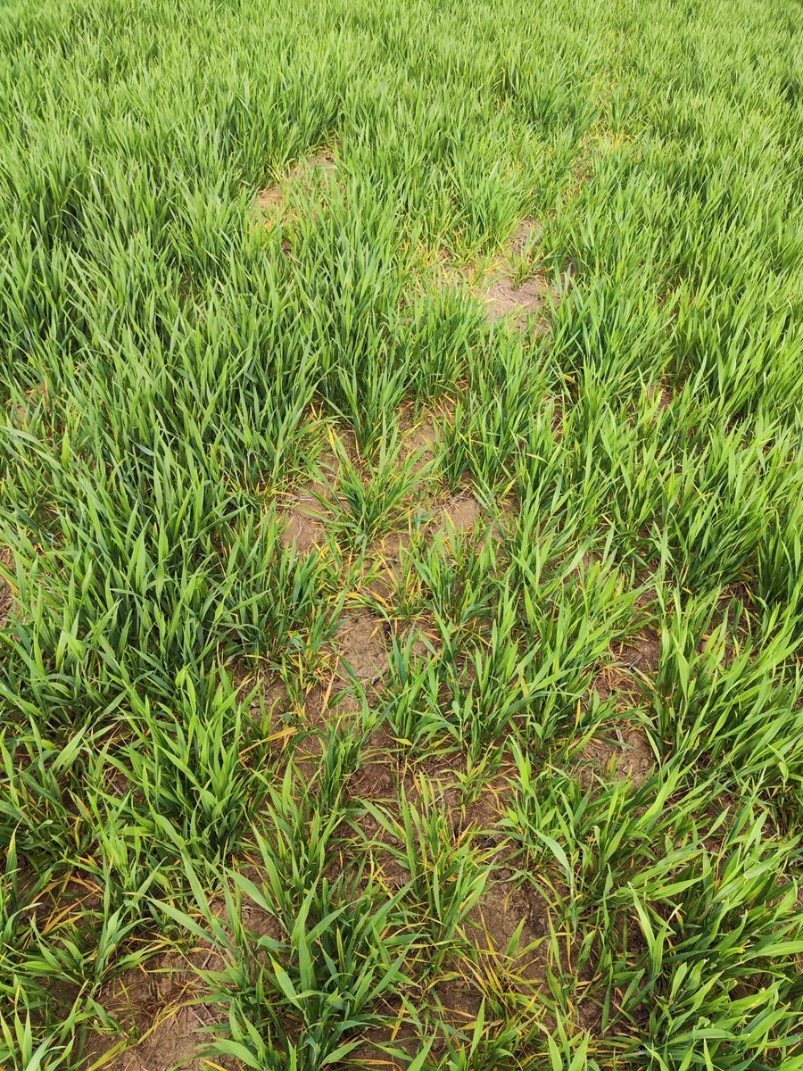

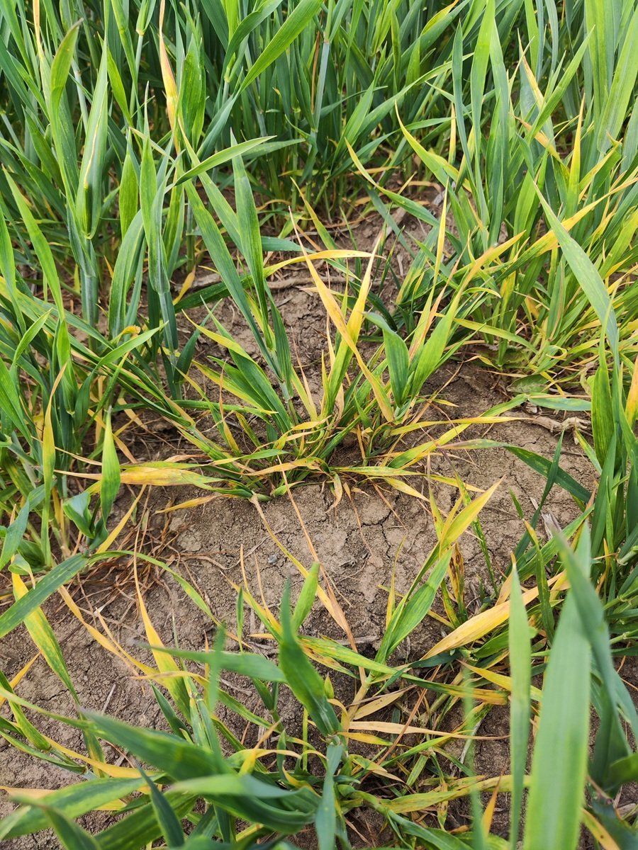

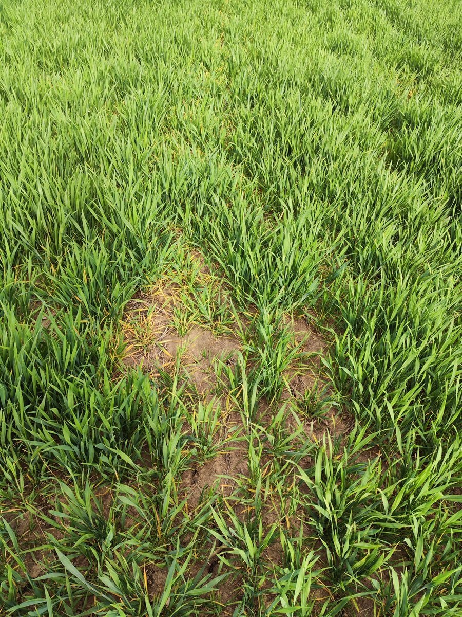

U mnie jeden kawałek tak wygląda. Wszystko robione identycznie jak na innych a tamte wyglądają wzorowo wiec to nie jakiś mój błąd. Co może być przyczyną?
