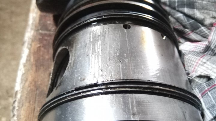

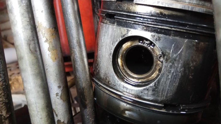

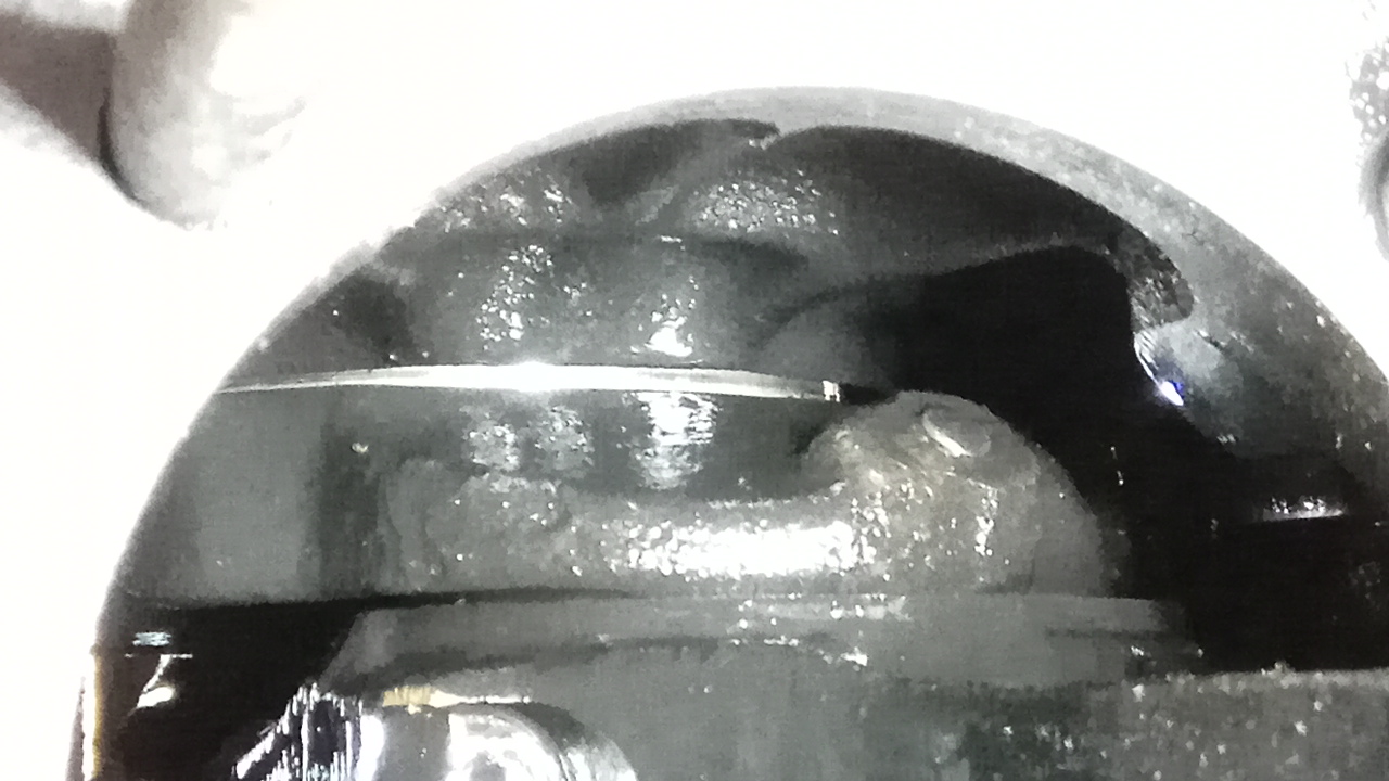

Myślałem że to panewka ale wystaje tak samo z drugiej strony więc to chyba tak ma być Filtr powietrza czyszczę regularnie Tłok porysowały jakieś kawałki metalu bo trochę tych "okruszków" było na tłoku Odkręciłem jednak misę i na spodzie była jakieś drobinki metalu Oglądałem dość dokładnie wnętrze skrzyni korbowej ale nie widać żeby coś pękło czy się ukruszyło Wymyłem dokładnie misę i raczej nic więcej nie zrobię w tej kwestii -

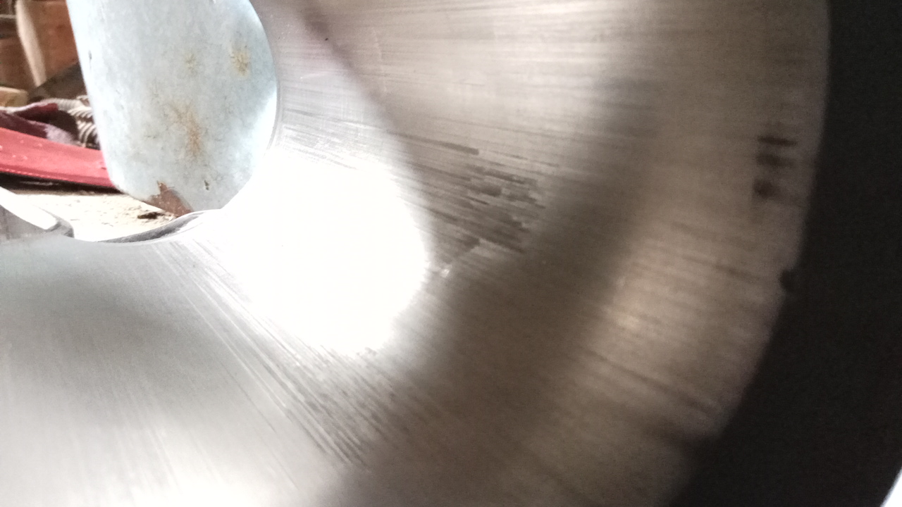

Dziś się wreszcie wziąłem za remonto i potrzebuję szybkiej porady Po rozebraniu okazało się że jeden cylinder i tłok jest porysowany w okolicach sworznia pomiędzy pierścieniami uszczelniającymi Identyczną sytuację miałem z drugim cylindrem na jesieni którego wtedy wymieniłem Wygląda tak jak by coś wpadło otworami olejowymi w tłoku Czy odkręcać misę olejową i szukać czegoś na dnie ? Druga sprawa to czy panewka główna powinna być widoczna jak na zdjęciu? Jest wysunięta jakieś dwa/trzy milimetry Tak może być czy jednak ściągać misę i patrzeć czemu się przesunęła ? -
