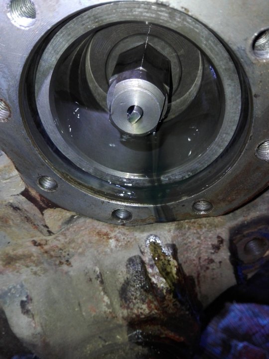

  11. Zawór zamówiłem udało się znaleźć, ostatni, 160 zeta z przesyłką. Zobaczymy jaki efekt jak nie pomoże to pompę wymienię i chyba na półserwo przerobię.
  12. Ok, zacznę od zaworu, potem pompa.

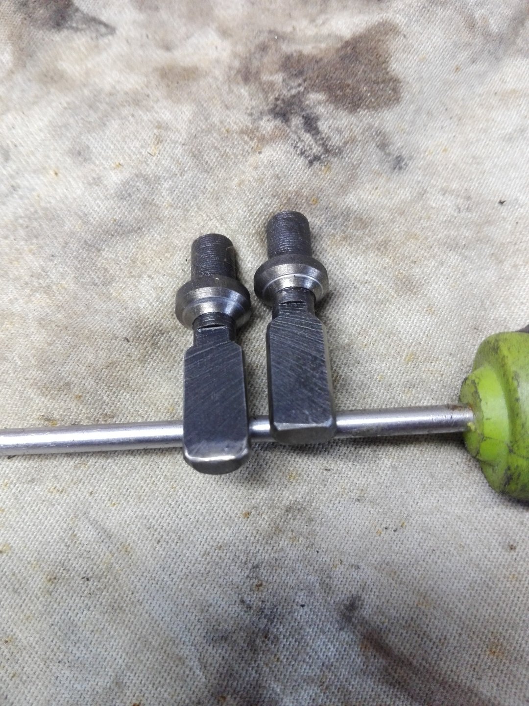

  14. Dzięki hubertb ale to nie o ten zawór chodzi. Szukam tego co wkręca się w siłownik w serwo. Wyjąłem i rozkręciłem zawór, zaworki wyglądają jak poniżej. Jak myślicie są ok czy szukać nadal nowego zaworu?
