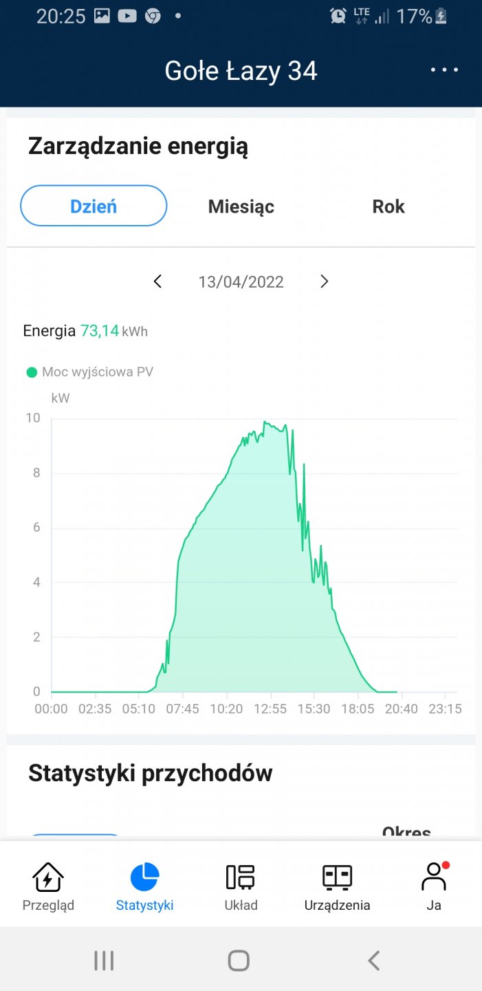

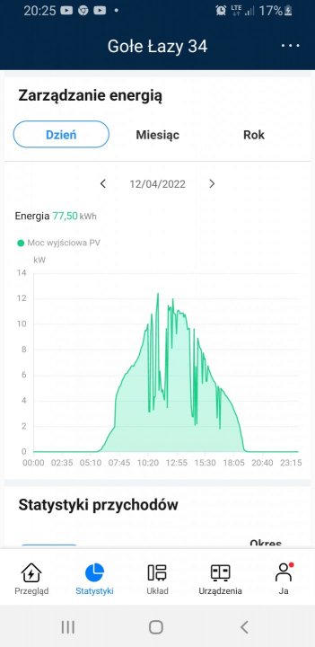

Fotowoltaika- Opłacalność instalacji
damiano12332 odpowiedział(a) na Folia-Rolnicza temat w Budynki i obejścia gospodarskie

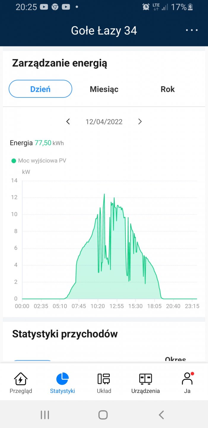

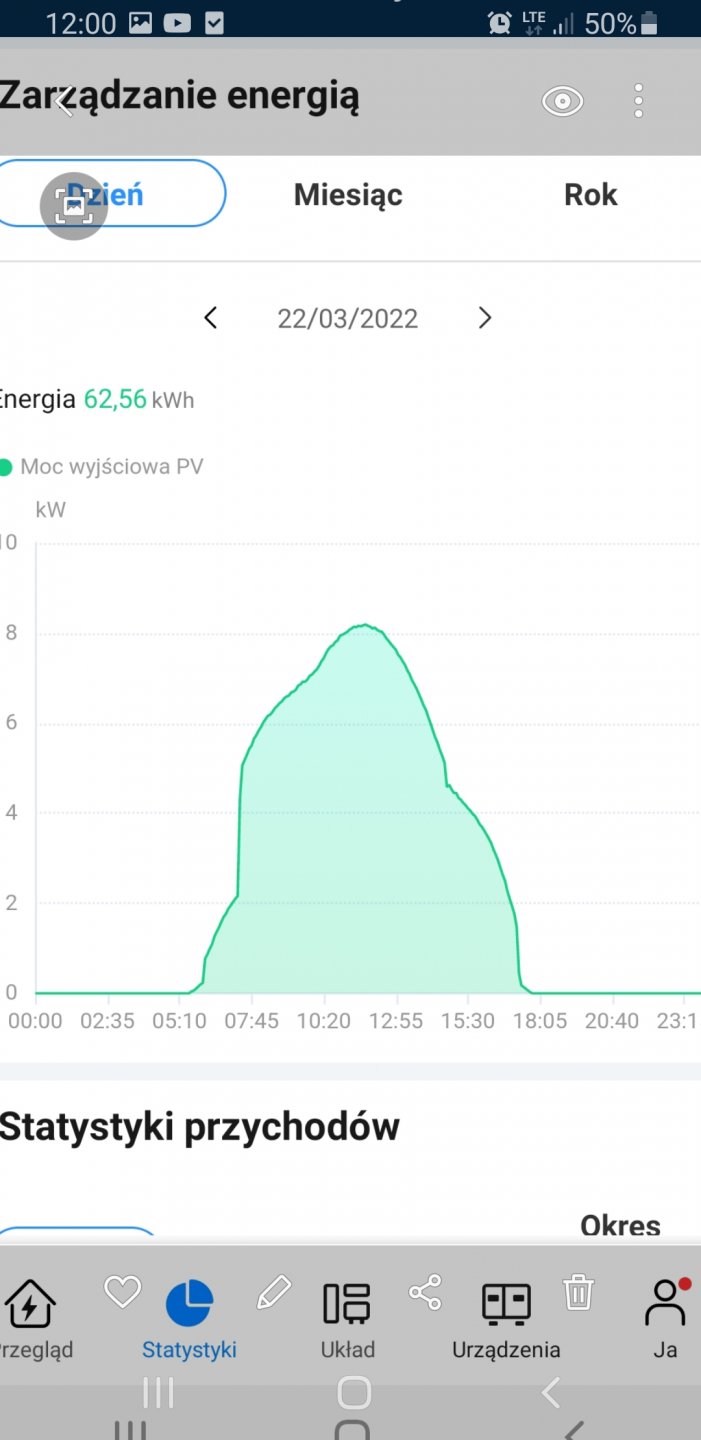

Wykresy z dwóch dni pod rząd, jeden bezchmurny i tam produkcja jest niższa, czemu tak może się dziać? -

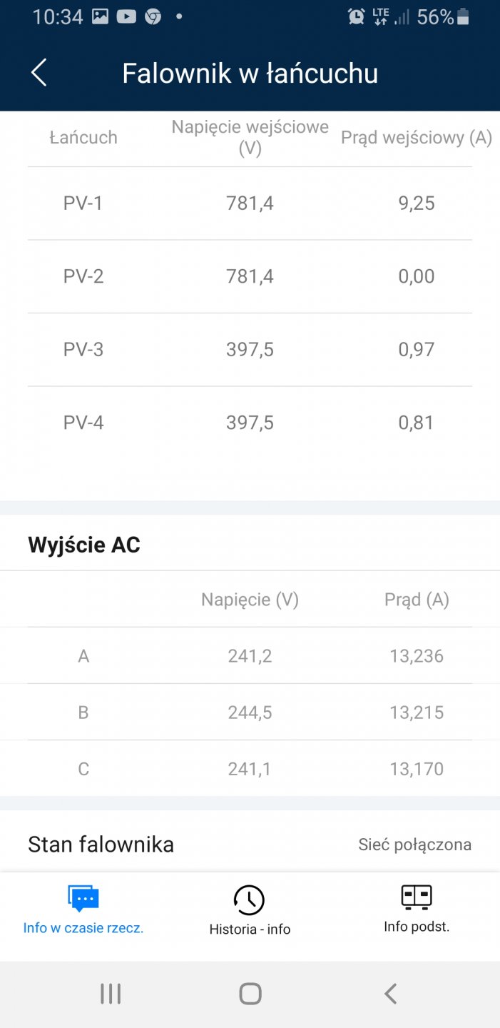

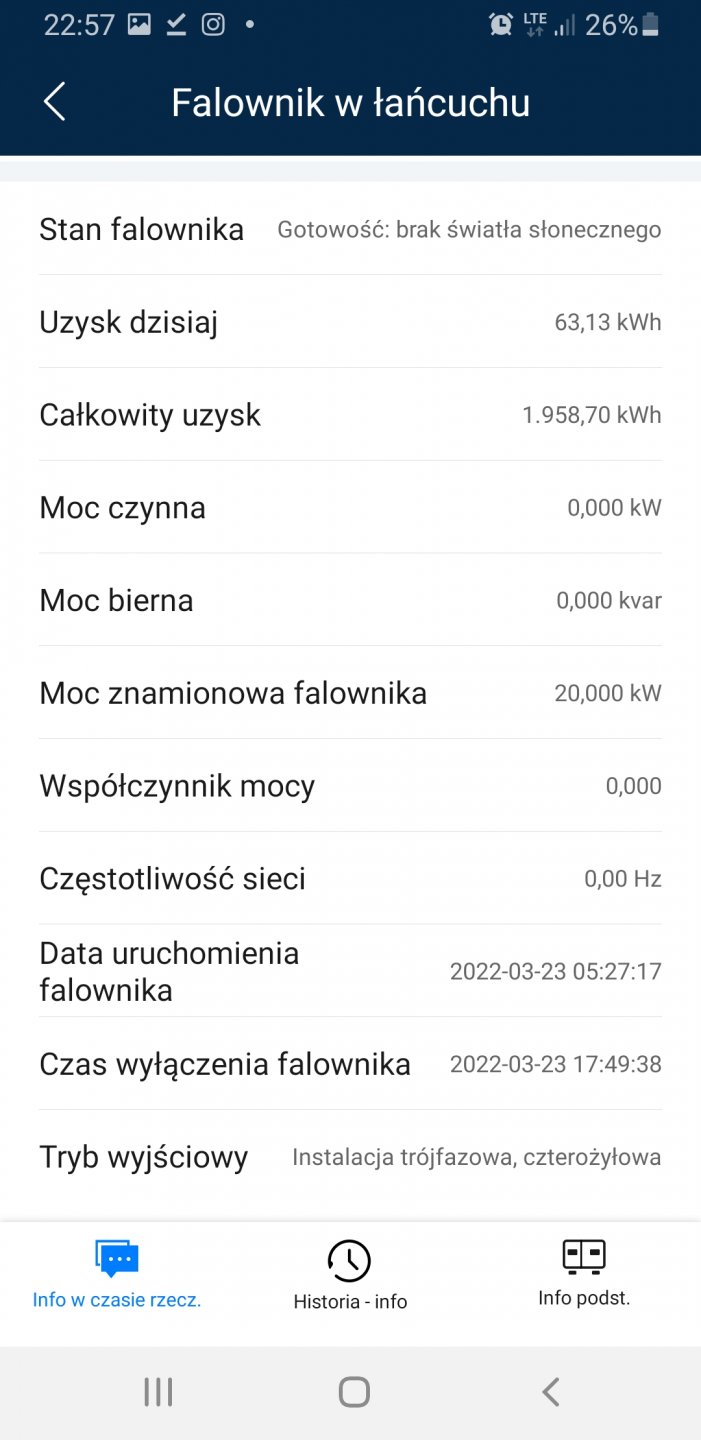

Czy ktoś podpowie, czy parametry sa w porządku bo wczesniej wstawiłem zdjęcie, ale to jak juz nie było produkcji? -

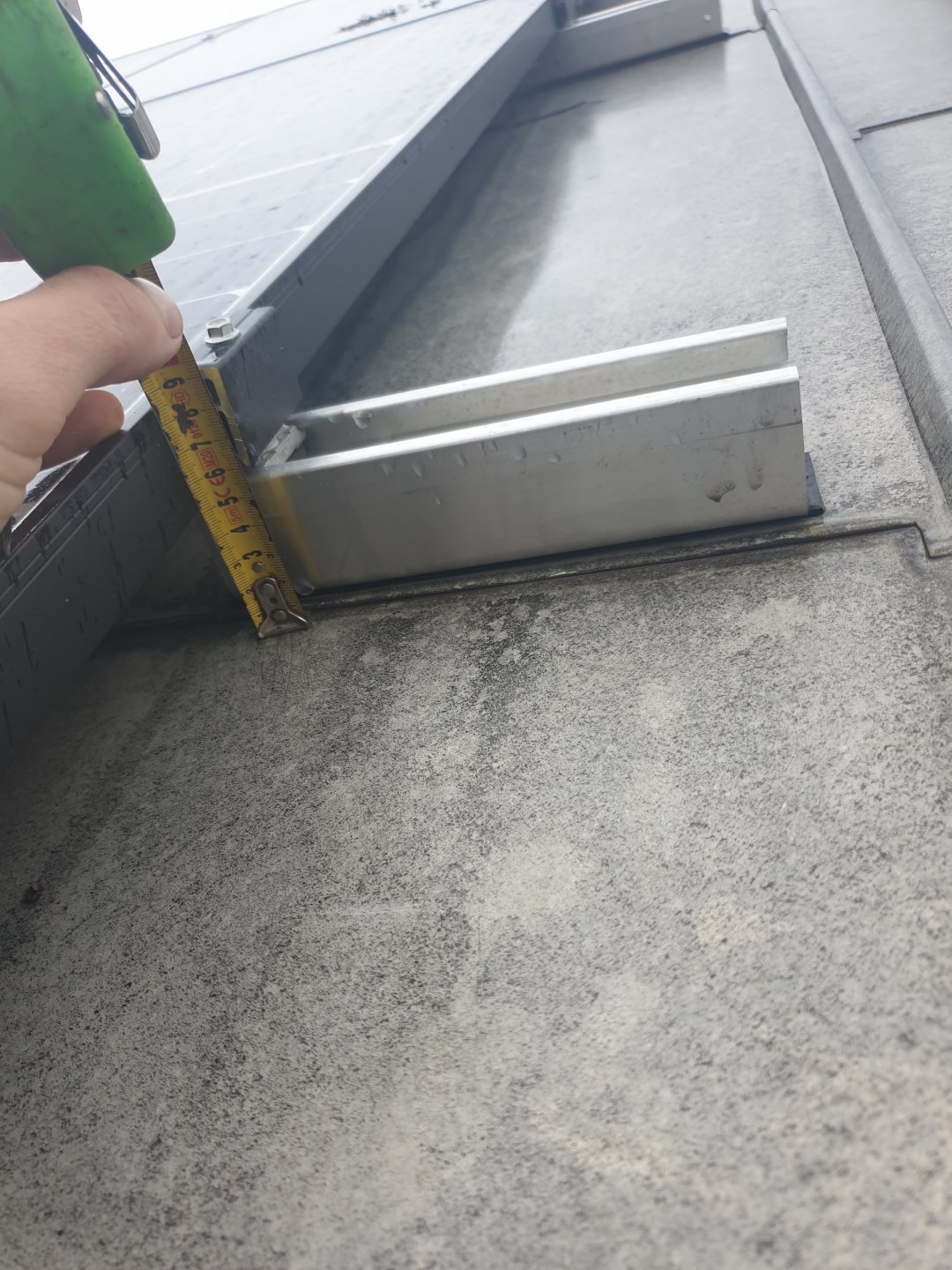

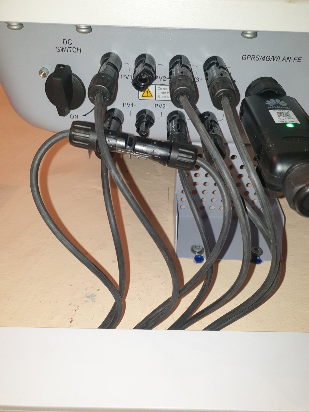

Instalacja wschod zachod, około godz 12,30 słońce pada równo na obie strony dachu. Blacha na dachu aluminiowa, łączona w rurke, profile montazowe wydaje mi się ze sa za niskie, miedzy panelami a dachem jest moze około 6cm luzu. -
Wychodzi z dzisiaj 3,81 kWh z jednego kwp, instalacja wschod zachod, ściana szczytowa południowa jest delikatnie skierowana na wschod. Sasiad ma instalacje kilka kwp ustawiona na wschód, to musze zapytać jego ile mu produkuje. -

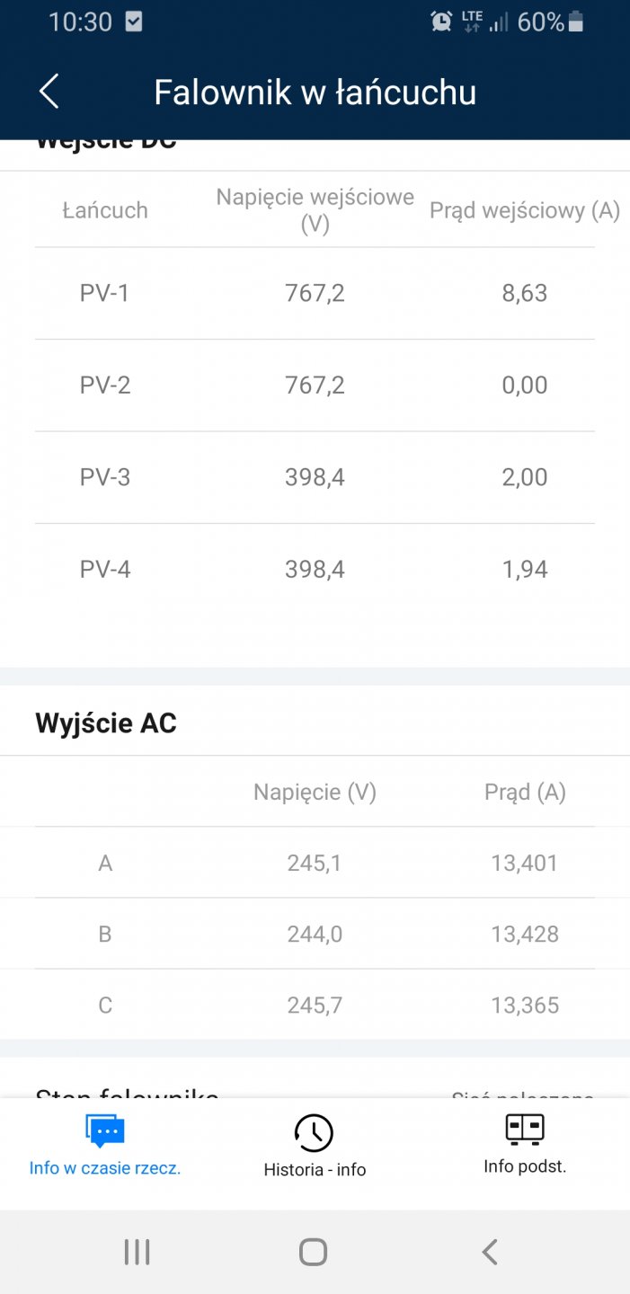

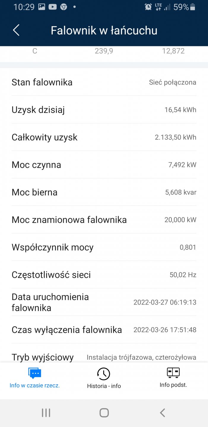

Ja się za bardzo nie znam, dzis gosc z firmy zakładającej panele znowu sprawdzal i na falowniku wg. niego jest wszystko ok, ale może wezwać ich żeby przejżeli instalacje na dachu czy jest wszystko ok? Jak czytam niektórych wydajności instalacji to wydaje mi się ze moja produkuje z 50-60% tego co powinna. -
Z miesiąc temu zgłaszałem, ze wykres mi się nie podoba i gosc z tej firmy co mi zakładali, przyjechal i pozamienial przewody i wg mnie nic to nie dało. Nie wiem czy wina w tym leży... -

U mnie instalacja wschod- zachod, 16,5 kwp przez ostatnie dni produkuje ok. 60 kw dzienie, wydaje mi się ze bardzo mało. Ma tu ktoś instalacje wschod zachod?
