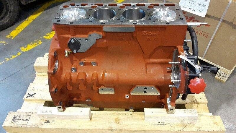

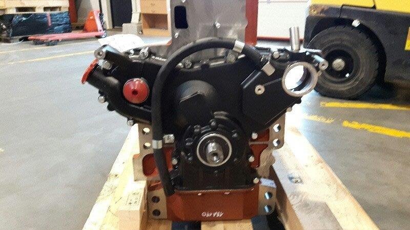

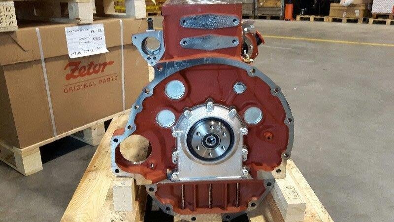

  19. Blok pęknięty i wytarty za bardzo nie ma co ratować Turbina, układ paliwowy były dobre ale pojechały do sprawdzenia ewentualnej regeneracji i głowica jest też u regeneracji. Dla tego się zatarł bo pompa wyjechała (wypchała ) się z pokrywy Udokumentowany przebieg to po 20 tys mth jakiś czas też licznik nie liczył
  20. Nowy ponad 18 tys euro i to do końca nie ten sam silnik bo go już nie produkują niby pasuje ale coś by trzeba lekko zmodernizować
  21. Nic z używek nie znalazłem ciekawego i będę go składał od podstaw na nowych częściach. Dzisiaj pierwsza transza części będzie zamówiona.
