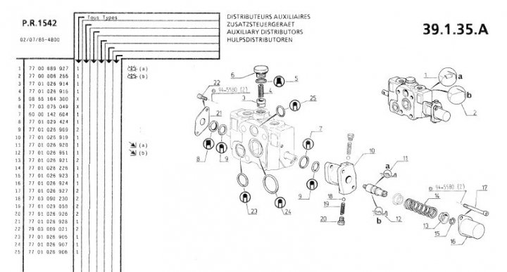

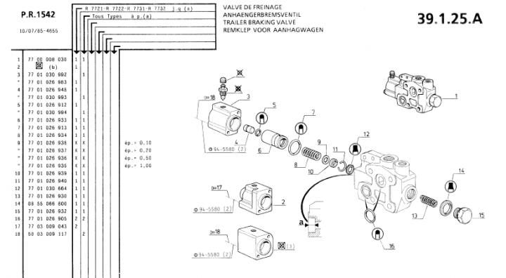

Witam!! Potrzebuję kilku wymiarów oringów/uszczelniaczy po nr katalogowym które znajdują się w rozdzielaczu na plecaku i tego przy kole . kilka już namierzyłem ale paru mi brak. Proszę o pomoc na pewno komuś ta wiedza się przyda. Wszystkie oringi ( tego co pamietam to) NBR ( -30do +120C) A druga sprawa na zdjeciu nr 39.1.20A sa 3 gwinty może mi ktoś podać ile maja wystawać od pokrywy? i jeszcze jedno zdj 39.1.20C czesc o nr 20 Jak mocno powinna byc wkrecona ? i za co ona odpowiada? (to jest taki gwint zewnetrzny ktory dociska tloczek ale jak mocno musze go docisnac?) 5 Podkladka 18,7x27x2 7 brak 8 brak 9 brak 23 oring 23,47x2,62 24 oring 31,42x2,62 25oring 17,12x2,62 Zdjecie 39.1.25A 5 brak 7 brak 12 brak 14 brak 16 oring 23,47x2,62 zdjecie 39.1.15A 8brak 9 oring 23,47x2,62 12 oring 31,42x2,62 13 oring 17,12x2,62 zdjecie 39.1.20C 2=5 brak 8 podkladka 12,7x19x1,5 11 oring 13,3x2,4 13 oring 4,9x1,9 17 oring 18,77x1,78 19 podkladka 24x32x4 23 oring 11x2 24 oring 8,9x1 zdjecie 39.1.20E 12brak 13 oring 8,9x1 14 brak zdjecie 38.1.10B nr 5 oring 53x5,3 8 uszczelniacz tloka 91x77x16 cena 95zl 9 pierscien teflonowy prowadzacy (chyba) 3szt!! szt 40zl 11 oring 72,69x2,62 Zakładając nowy uszczelniacz należy tłoczek nr 7 oraz nowy uszczelniacz nr 8 podgrzać najlepiej gotując w wodzie do osiągnięcia temperatury około 100C potem wszystko ścisnąć takim narzędziem do montażu tłoków dobrze smarować i wsunąć nie wiem co sie pochrzanilo opisy i zdjecia byly ladnie jedno pod drugim a teraz wszystko sie pomieszlo.
