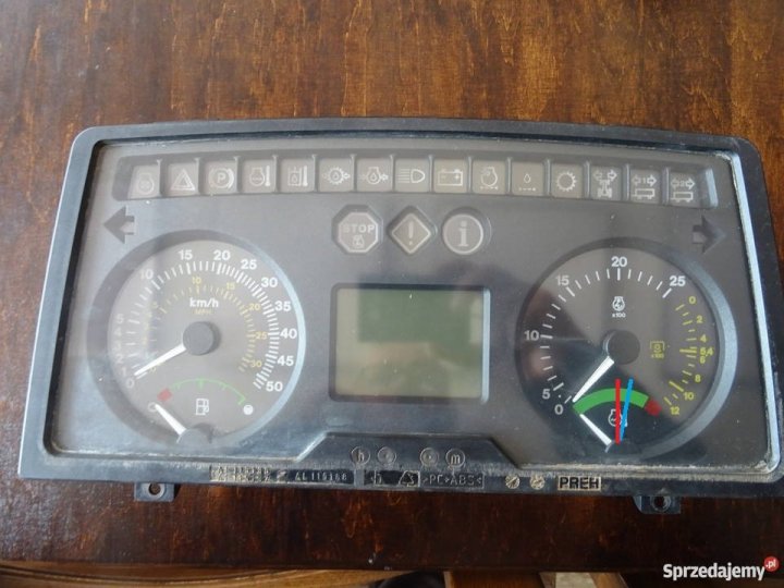

Witam chciałbym zapytać jak w jelonkach serii 10 zachowuje się wam wskaźnik od temperatury przy dużym obciążeniu bo wskazówka w moim 6310 zachowuje się jak na zdjęciu gdzie zaznaczyłem kolorem niebieskim maksymalne wychylenie. Czy nie jest tak że powinna być ustawiona tak jak na zdjęciu kolorem czerwonym?

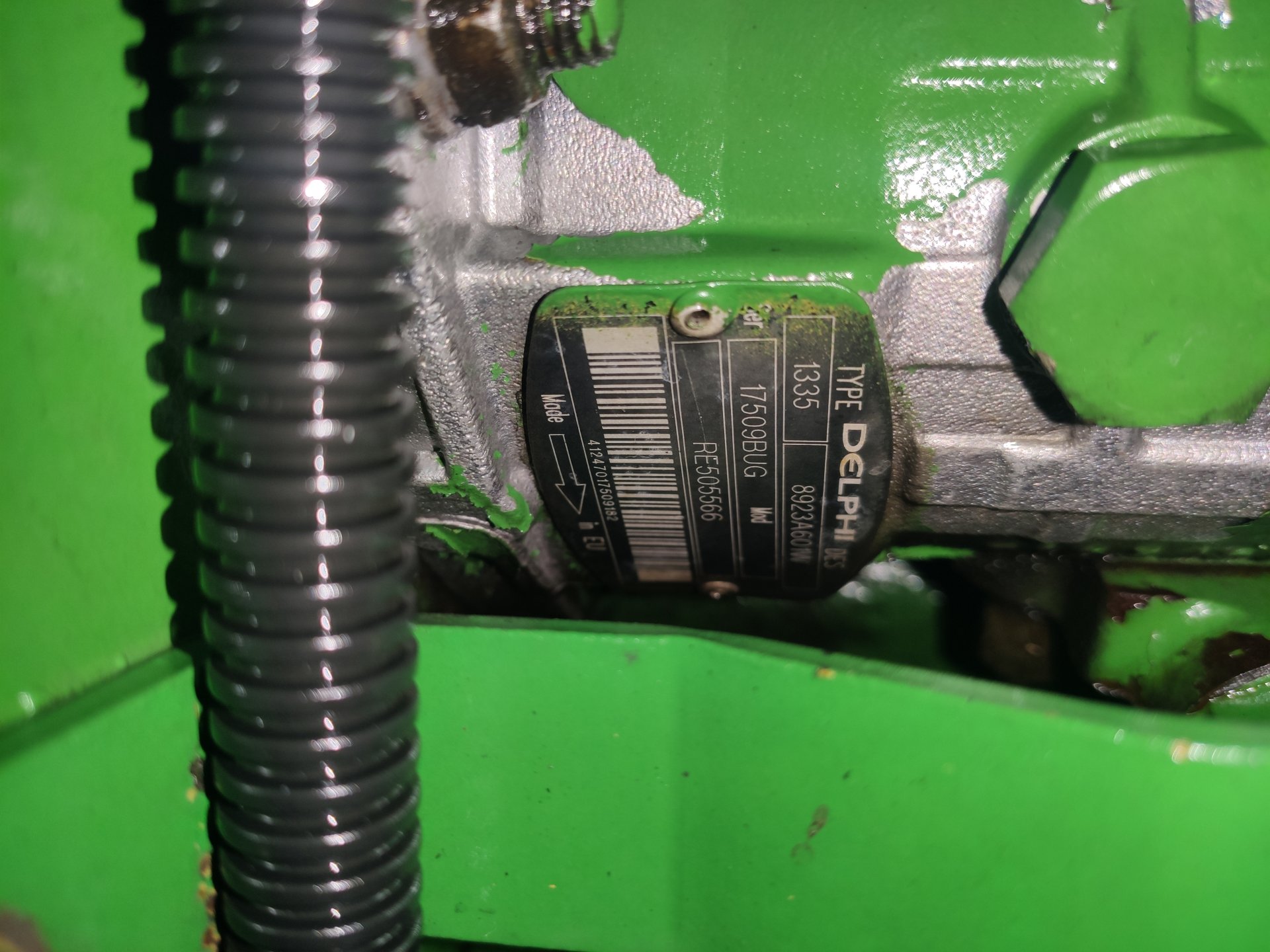

@mirro Czyli nie muszę nic zabezpieczać wystarczy odkręcić nakrętkę na wałku? Bo na kole zębatym na którym jest wałek są dwa miejsca gdzie można wkręcić dwie śruby. Znalazłem film I tutaj facet 3.19 widać że zabezpieczył to koło -

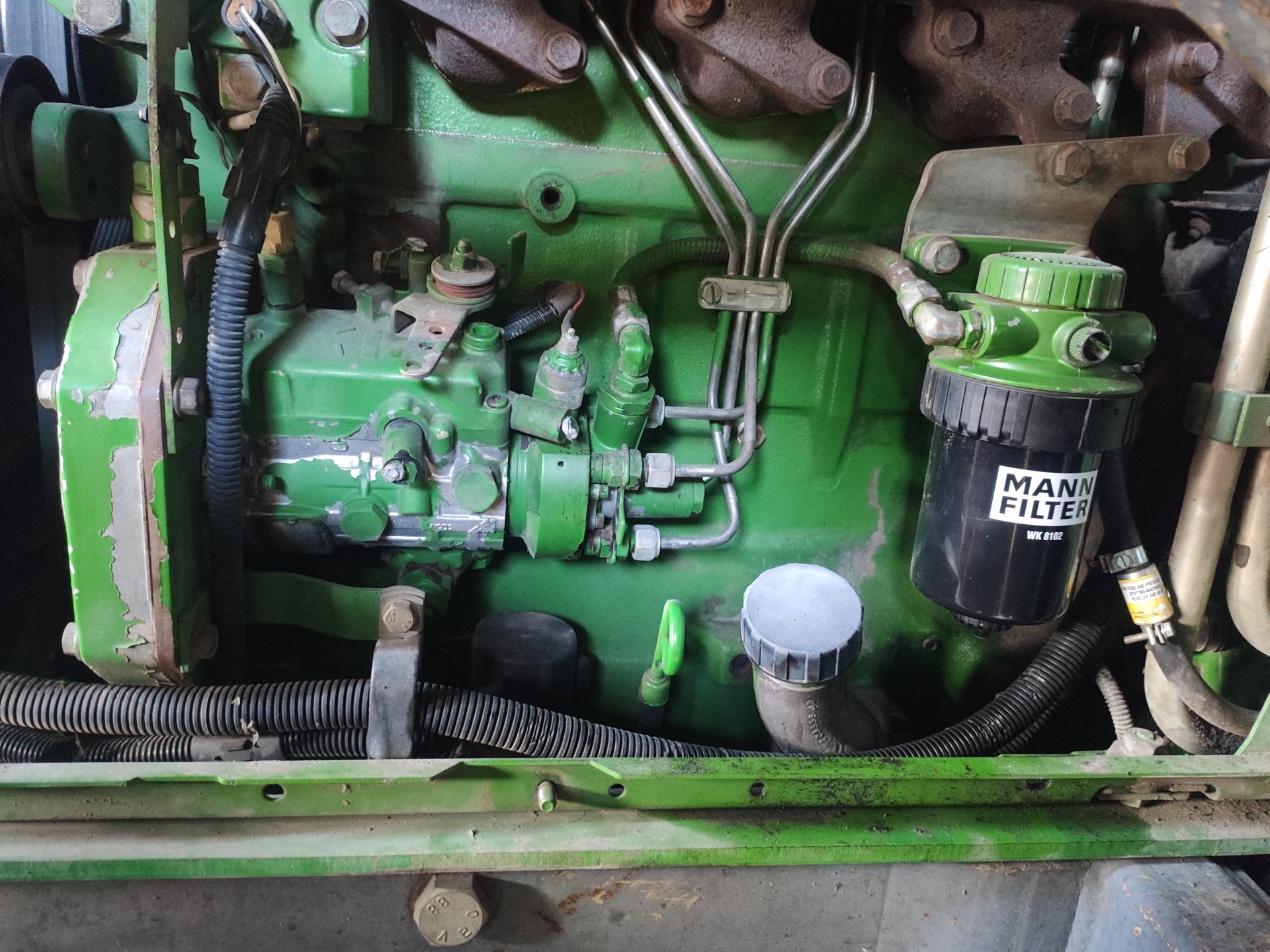

@witejus @mirro Wtryskiwacze są nowe oryginalne zakładane 2 miesiące temu pompka paliwowa elektryczna w baku a nie widzę możliwości przedostania się oleju hydraulicznego do silnika zresztą spuszczony olej był bardziej konsystencji płynnej jak paliwo niż jak olej hydrauliczny. -

@witejus Nie mam pewności że przecieka z pompy wtryskowej. Nie znam po prostu innej drogi gdzie może się przedostać. Nvm jak może pompką paliwową się przedostawać jak ona tłoczy do pompy wtryskowej. A pompa hydrauliczna jest napędzana ze skrzyni biegów przynajmniej jako laik tak mi się wydaję. -
Witam. Chciałbym wyciągnąć pompę rotacyjną w John Deere 6310 ponieważ przybywa mi oleju w silniku. Mam takie pytanie czy przy sciąganiu tej pompy trzeba coś zabezpieczyć? Chodzi mi tu o rozrząd.

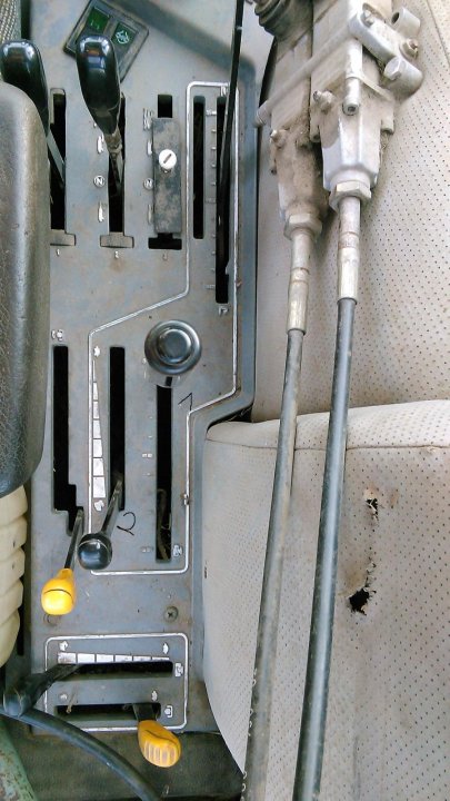

Pierwszy problem jest z hamulcami gdy olej jest zimny hamulce są ok ale gdy się rozgrzeje hamulce znikają albo po mocniejszym wciśnięciu hamulca słychać straszne zgrzytanie zauważyłem że w zbiorniczku po wyłączeniu silnika ścieka cały olej ze zbiorniczka i na jednym z 2 węży jest jakby w środku zaworek zwrotny ale nvm czy działa. Gdyby ktoś miał taki ciągnik mógłby mi powiedzieć czy ten olej musi być w tym zbiorniczku. Dodałem zdj dźwigni i chodzi mi od czego one są (1,2) bo jedna nie działa a druga działa nie do końca tak jak powinna. -
