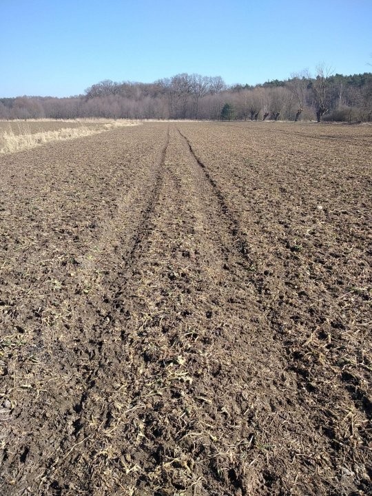

Północna cz Dolnego Śląska Stanowisko po rzepaku 3a-6 - na zdjęciu 3 Ok.7t pomiot kurzego Bacara trio + tribenuron + inazuma Mikro Adob jednoskładnikowe Cu,Mn,Mo + siarczan magnezu Korn kali 100kg w grudniu Kizeryt 100kg początek lutego Zaksan 120kg koniec lutego Mocznik 130kg początek marca T1- input triple 0.9l + lotus 0.2+ modus 0 45 + Cu,Mn,Mo,B siarczan magnezu Druga regulacja modus 0.2 T2- priaxor 0.9l siarczan potasu 2kg Zn,B,Fe Maj ok 20l Czerwiec 15l 4b-6 pozwijana/przypalona

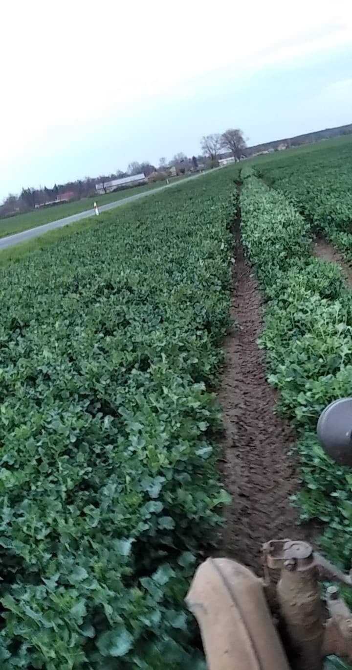

pictor - początek kwitnienia tebukonazol z prochlorazem + jakiś azot np. RSM - na łuszczyne

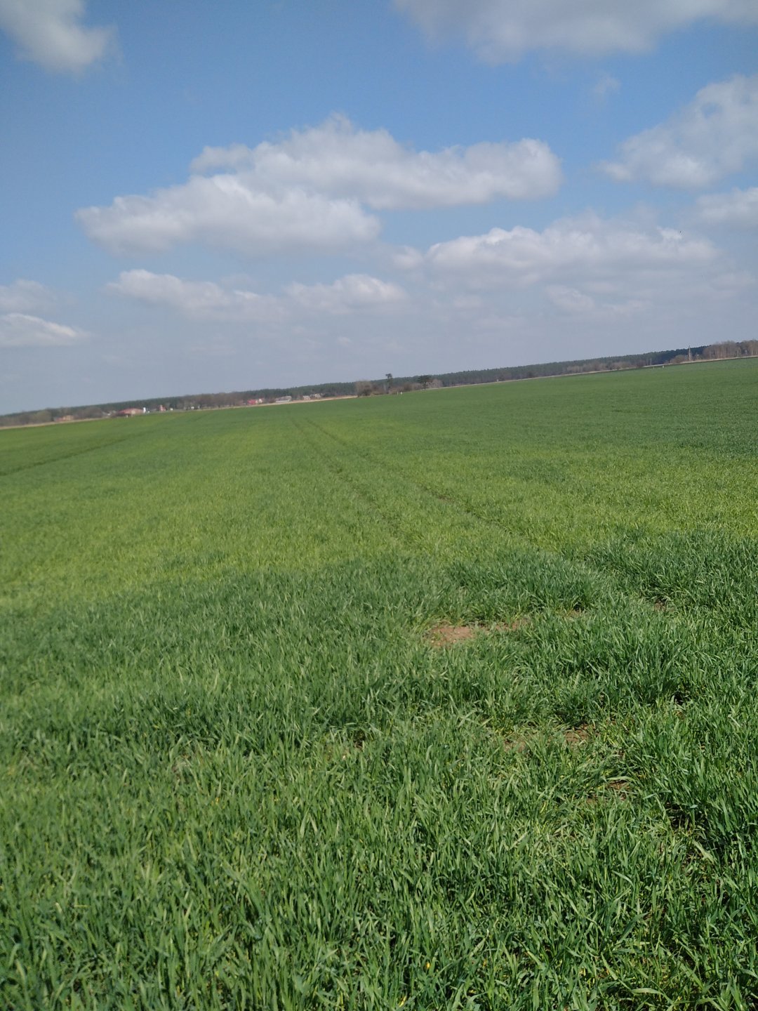

Rozlewałem 26 marca RSM na N2 na jęczmień ozimy , wieczorną porą dość duża rosa dawka 200l/ha i prawie bez przypaleń także też jestem zdanie że największe ryzyko przypaleń jest przez słońce
