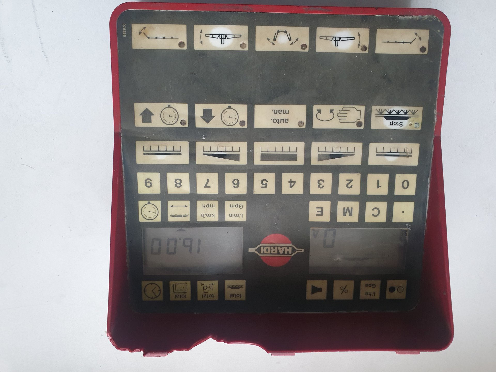

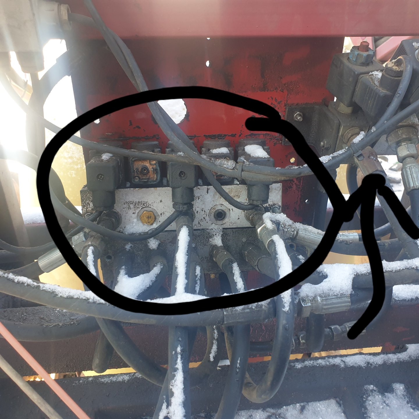

    Witam, na początku opiszę mam opryskiwacz hardi tz 2500 na komputerze hardi tronic 2000dpa (zamieszcze zdjęcie,) .Mam problem z rozkladaaniem i składaniem hydrauliczny tego opryskiwacza a dokładnie ćwiartek i w sumie nie tylko.prawdobodobnym problemem jest tylny rozdzielacz hydrauliczny na opryskiwaczu.Zasada działania jest taka ze gdy na sterowniku zslacze poszczegulna funkcje, dźwignią hydrauliczny w traktorze kierując w jedną stronę to przykładowo zamykam jedna ćwiartkę a kierując ta sama dźwignie w drugą stronę ja otwieram.i czasem to się przycina.i ogólnie czasem slabo działa. Przerabiał.ktos podobny temat lub moze wje gdzie kupić taki rozdzielacz jak na zdjęciu. Nie ma na nim żadnych oznaczen , a pod spodem jest połączony z kolejnym blokiem hydraulicznym i sa jeszcze po bokach dwa zawory. Z boku byly juz dołożone dwa elektro zawory bo na bloku przestały działać Dzięki za odp.
