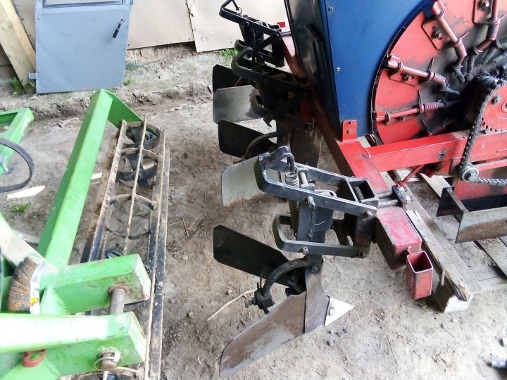

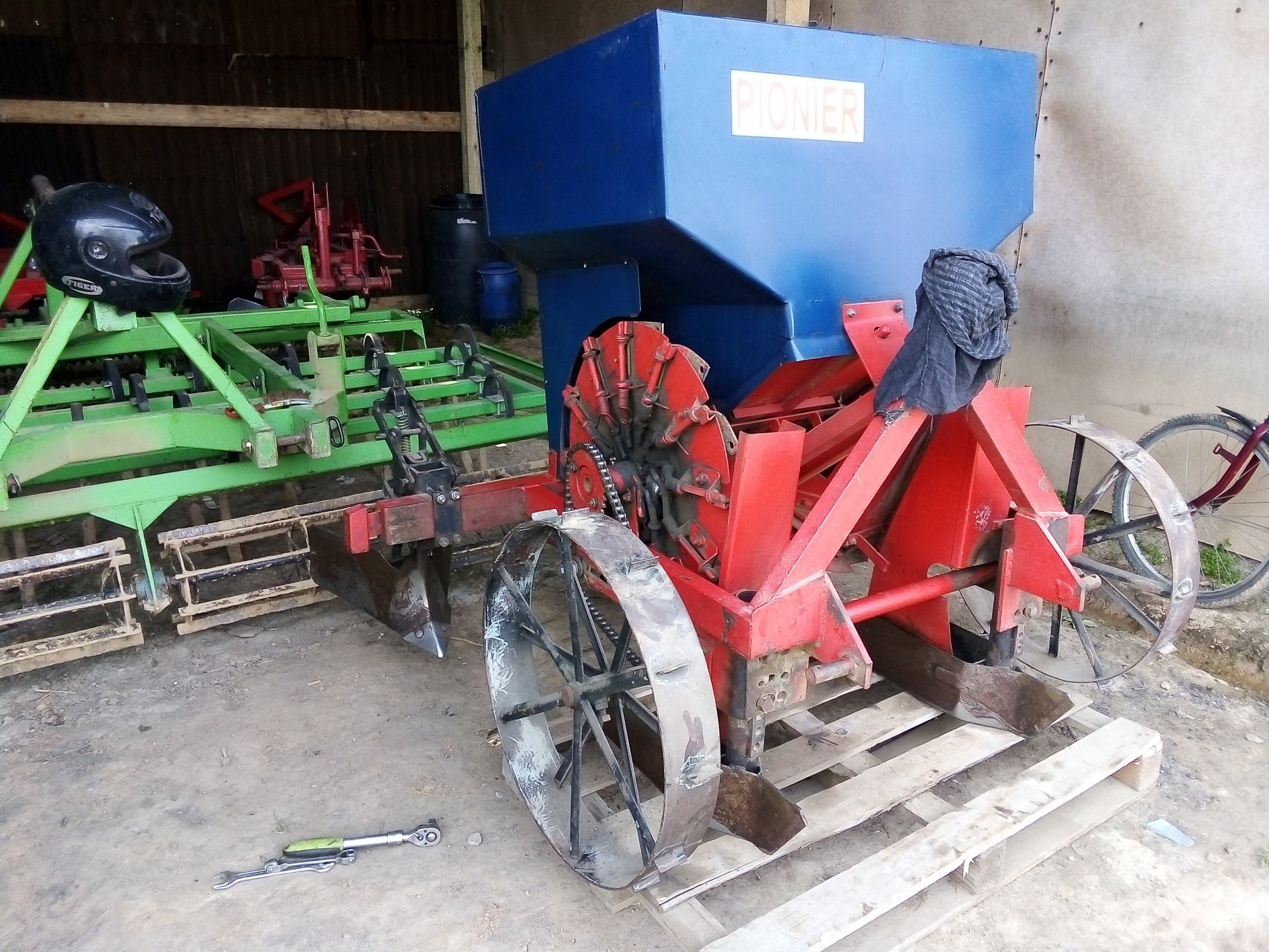

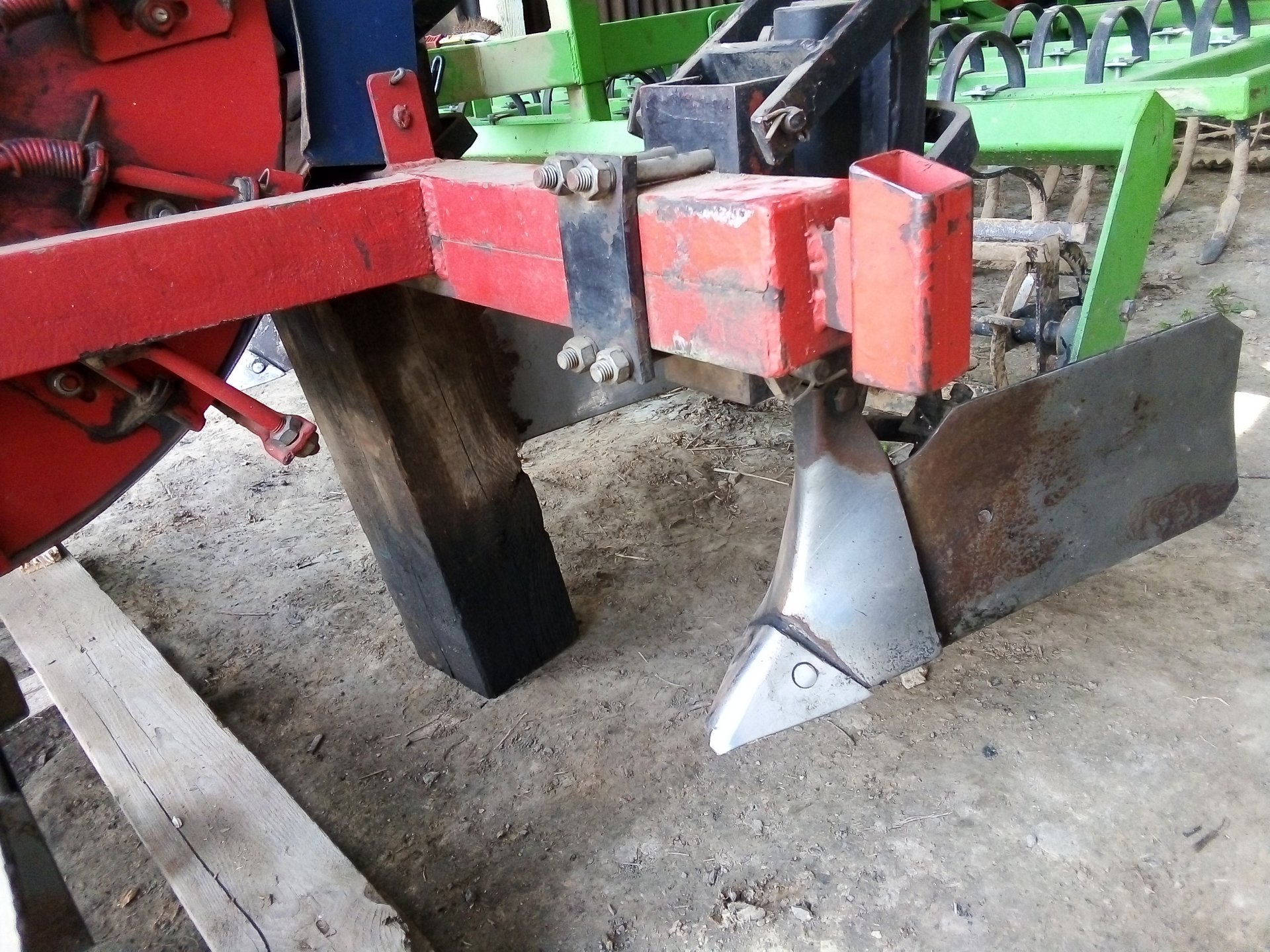

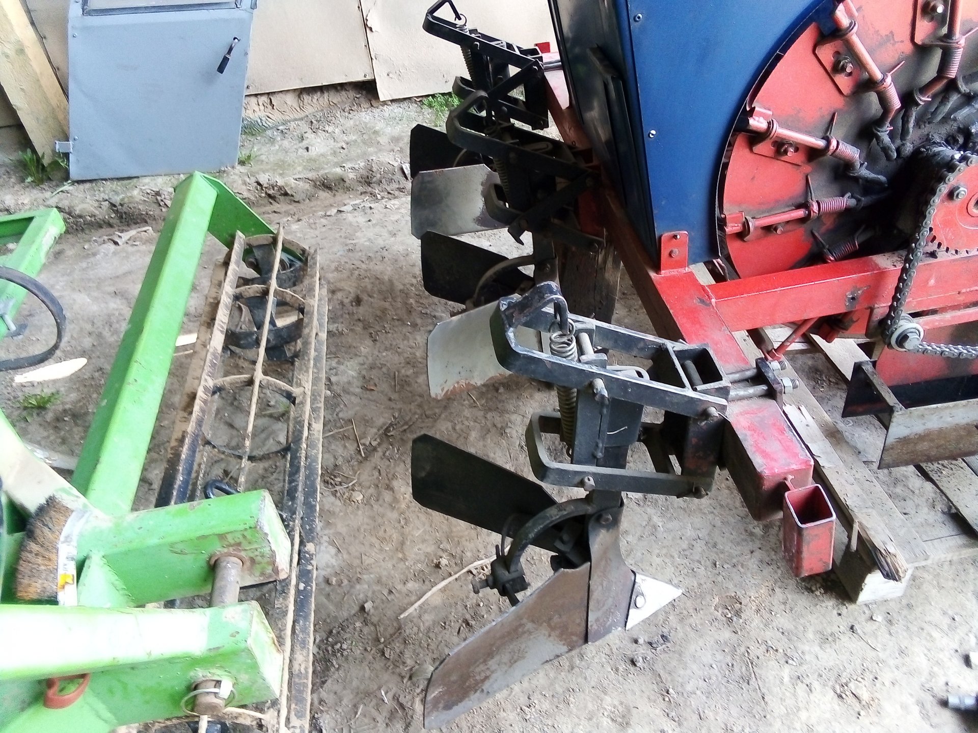

    Te tylne redliczki mają tak jakby regulowane szerokości. Hmm w sensie jakby te odkladnice można zwęźic lub rozszerzyć. Chyba chodzi o to czy więcej ziemi sypie czy mniej i zastanawia mnie czy prawą i lewą ustawić na maksa czy nie. Ale to chyba najlepiej już w polu ustawie. Mimo wszystko dziękuję za pomoc. A powiedz czy jeżeli mam ustawione te 68 cm to można jakoś profesjonalne zmierzyć te tylne żeby ustawić bo tak na oko to średnio to widzę. A ponadto czy odstęp 30 cm jest w porządku?

    Czyli te przednie od czubka do czubka po szerokości ma być 68 cm a te tylne tak aby były pomiędzy środkiem tych przednich. A co jeszcze z tymi skrzydełkami za redlicami z tyłu które można regulować? Wiem że środkowa ma być na maksa rozsunueta a te boczne?
  6. Witam panowie! Przeszukałem całe forum ale nic podobnego ani sensownego nie znalazłem a zatem postanowiłem założyć ten temat. Może się te przyda komu innemu. Rozchodzi się o to że mam polską sadzarke Solan Lublin coś na bazie czeskiej tylko ma dwa koła napędowe po bokach. I problem polega na tym iż chce ją dokładnie ustawić na rozstaw 67,5 bądź 70 cm. I tu pojawia się metlik bo nawet nie wiem jak się do tego zabrać, gdzie mierzyć itp. Z tego co zauważyłem są 3 możliwości ustawienia. Przednie te redlice co w nie wpadają ziemniaki, tylne redlice co zasypuja oraz skrzydełka na tylnych redlicsch. Panowie chodzi mi dokładnie o to gdzie mierzyć i jak to dokładnie zrobić aby było dobrzs chcąc ustawić te załóżmy 68 cm. Gęstość sadzenia mam co 30 cm. A o to kilka zdjęć, może się przydadzą. Za wszelką pomoc ogromnie dziękuję. Pozdrawiam

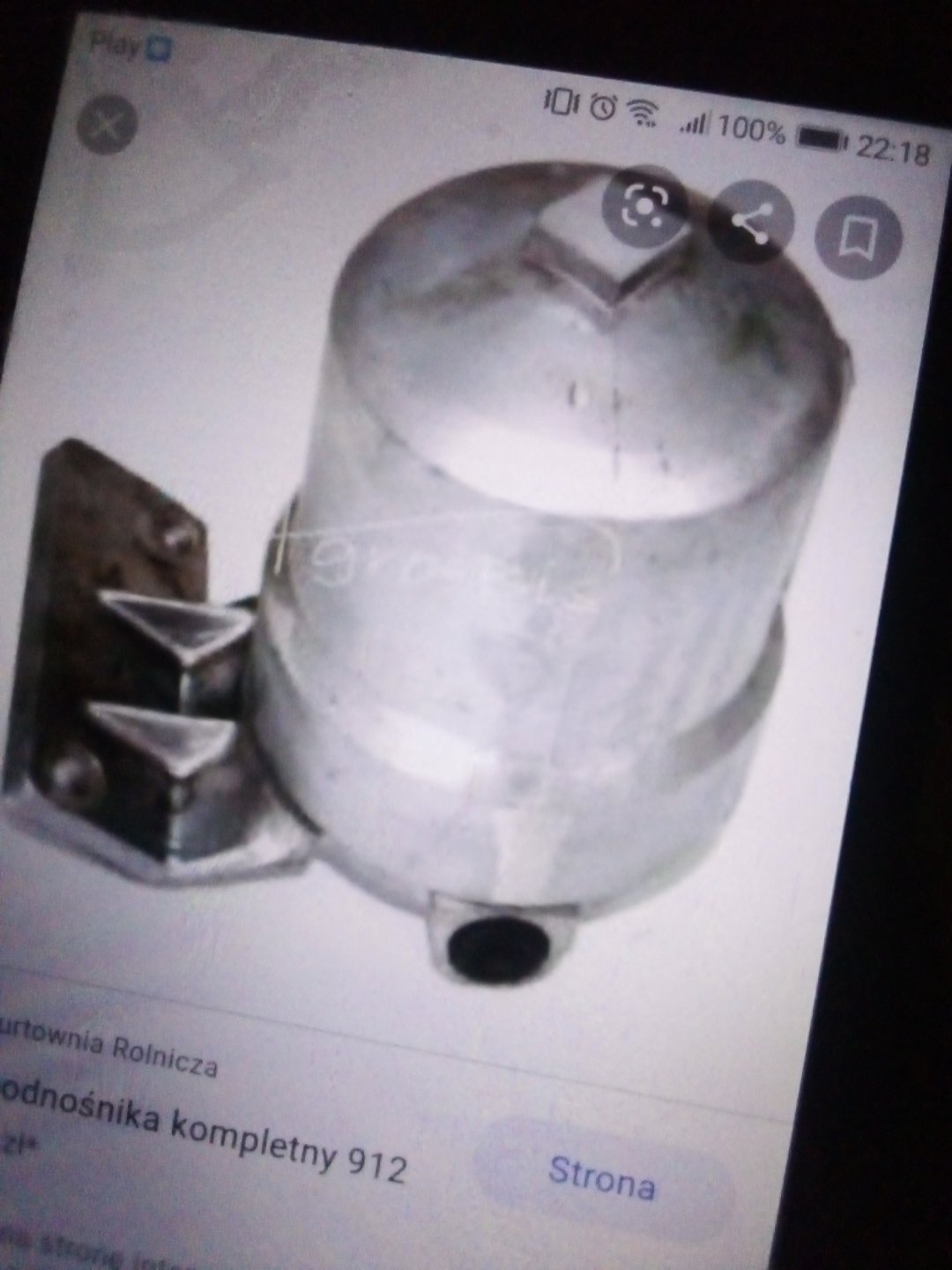

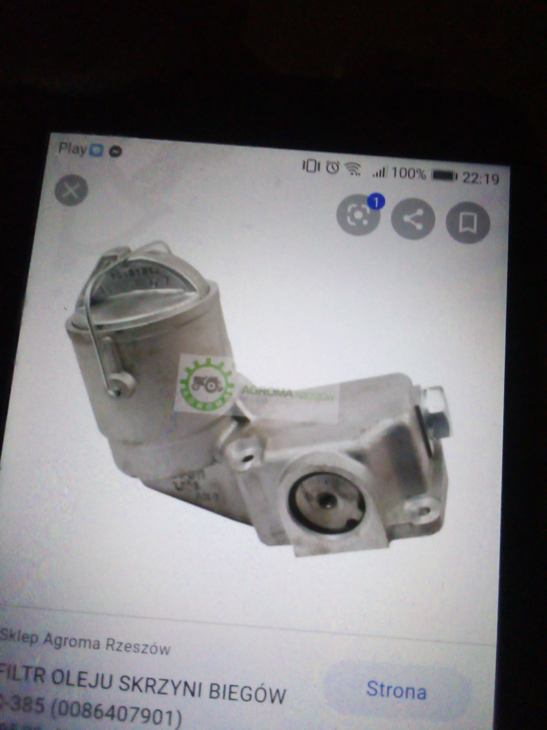

  12. A ten kapturek to gdzie jest? A tamten drugi to na klucz wykręcić tak? Tam te dwa filtry to wkłady obydwa? Nie będzie lał się olej ze skrzyni jak je wyjme i co ile mtg trzeba je czyścić. I jaki filtr wymienny tam pasuje bo u nie których widziałem.
  13. Kolego, znalazłem na intercie dokładnie mam takie
  14. Oki. Jutro jak dam radę to zrobię
  15. Panowie a te dwa filtry oleju pod kabiną to są od hydrauliki czy od czego? Ja mam zamiar je nie długo wyczyścić. Tylko czy ja wyjme te same wkład nie będzie ciągle leciał olej ze skrzyni? I one są wykręcane czy jak? Z tego co wiem jednego można zamienić na wymienny. Jaki jest jego symbol? I co ile mtg te filtry czyścić? Z góry dziękuję.
