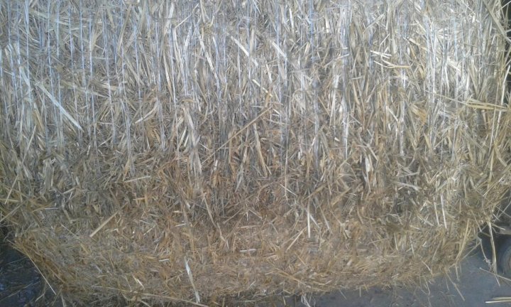

  14. zauważyłem ze jak przy niskich obrotach ciagnika otwieram klapę to baloty nie są poszarpane zatem zamykam temat pozdrawiam :-)
  15. tak to wygląda na świeżej słomę lepiej to widać ale jeszcze takiej nie mam :-)
  16. lekkie sprostowanie do mojego tematu chodzi o to ze na balotach owiniętych siatka przez całą szerokość ślad jakby coś go szarpalo myślałem ze może to być rotor ktoś mi dzisiaj mówił ze może to być przyczyna spinek na pasach co o tym sądzicie ?

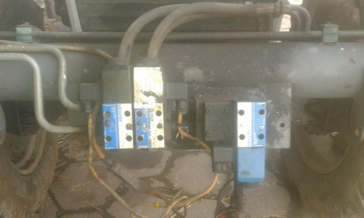

  22. rozwiązałem już problem z wycinakiem okazał się zacięty zaworek na zdjęciu numer 2 oraz wygięta sprężynka która przychodzi z tyłu pod śrubką na 10 kluczyk. NIe jest jednak idealnie bo kosy idą w dół cały czas jedną prędkością, mój stary wycinak jak na pusto się obniżało kosy to przyśpieszał wiecie co może z tym być? Pozdrawiam
  23. rozwiązałem już problem z wycinakiem okazał się zacięty zaworek na zdjęciu numer 2 oraz wygięta sprężynka która przychodzi z tyłu pod śrubką na 10 kluczyk. dzięki i Pozdrawiam
  24. Witam kupiłem wycinak do kiszonki Strautmann HK 2 okazuje się że nie działa mam starszy model takiego strautmanna i ten jest trochę bardziej "udziwniony" posiada dwa elektrozawory jeden od wynoszenia drugi od wycinania. Podłącza się tylko dwa węże robiąc obieg wynoszenie działa, a wycinanie nie chce iść przełączam klawiszem kosy idą do góry włączam pozycję w dół lekko drgną kosy i wszystko staje ładowarka dostaje duży opór jakby coś się zacieło to wszystko robione jest na pusto. Siłowniki są na 99% dobre sprawdzałem powietrzem. Dołączam kilka fotek, śrubki przy rozdzielaczu oznaczyłem numerami i literami, jeśli ktoś ma jakiś pomysł i zechce doradzić czekam i z góry dziękuję Załączone miniaturki
