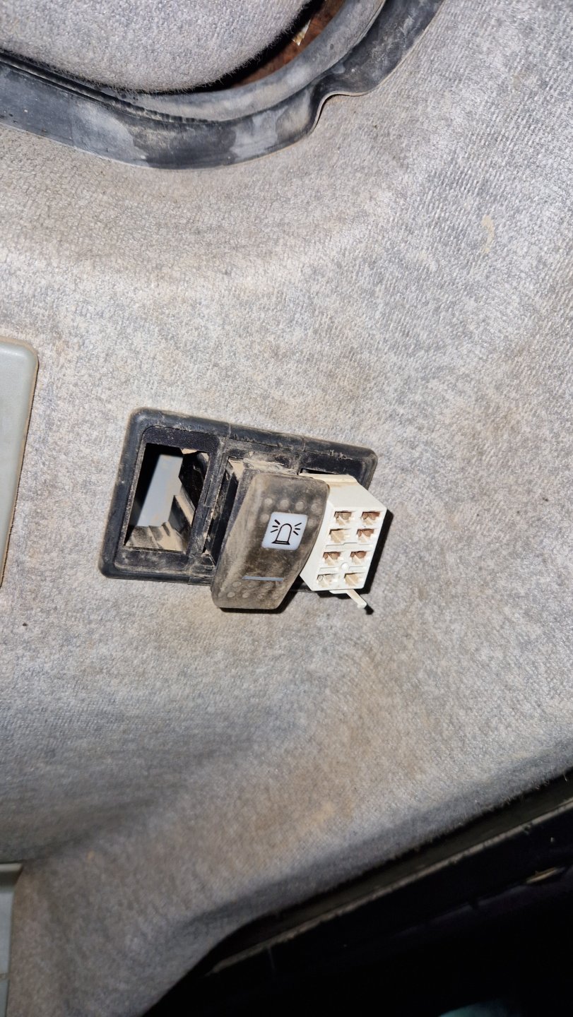

  3. u mnie jest h3 i się włączają wszystkie 4 halogeny, zakładam teraz 2 ledowe i zostaną 2 stare żeby było można na drodze zaświecić. Będę szukał kostki jak jest od przednich halogenów. ok kostka znaleziona w okolicach radia z 3 kablami zielony,brązowy,czerwony. Światła przerobione, dzięki
  4. u mnie jest h3 i się włączają wszystkie 4 halogeny, zakładam teraz 2 ledowe i zostaną 2 stare żeby było można na drodze zaświecić. Będę szukał kostki jak jest od przednich halogenów
  5. witam,robię dodatkowe oświetlenie i po zdjęci zaślepek wyszła dodatkowa kostka ta biała od czego ona jest

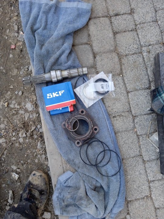

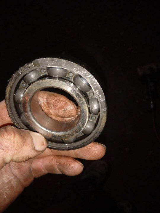

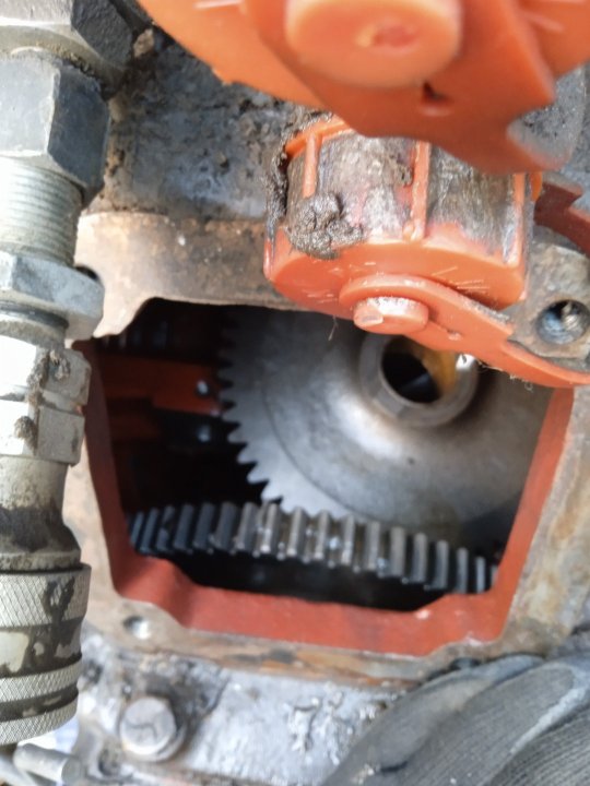

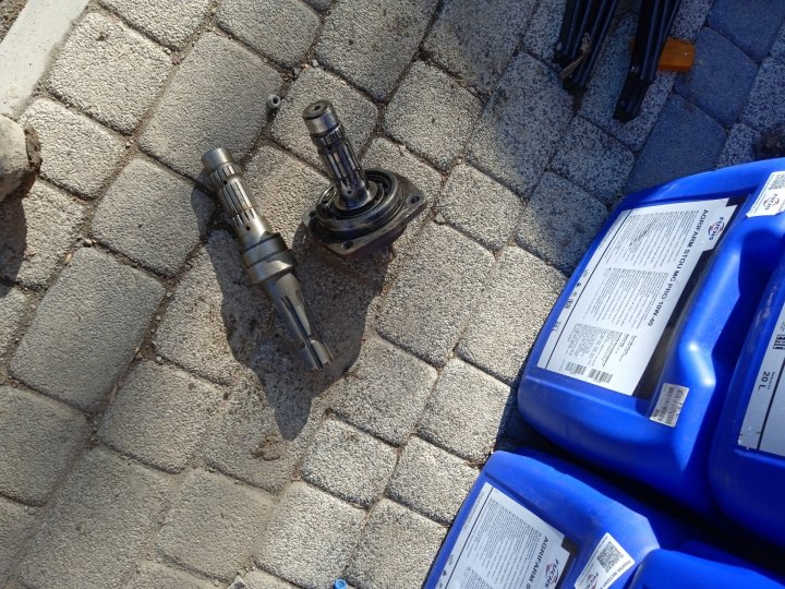

  6. Tak więc wałek naprawiony, niestety łożyska 'kwadratowe' i trzeba było wysunąć widełki obrotów 540-1000 i wyciągnąć tryby aby wymienić łożysko

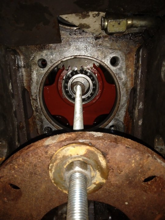

  8. Musiałem wyciągać na gwinty ale wyszło

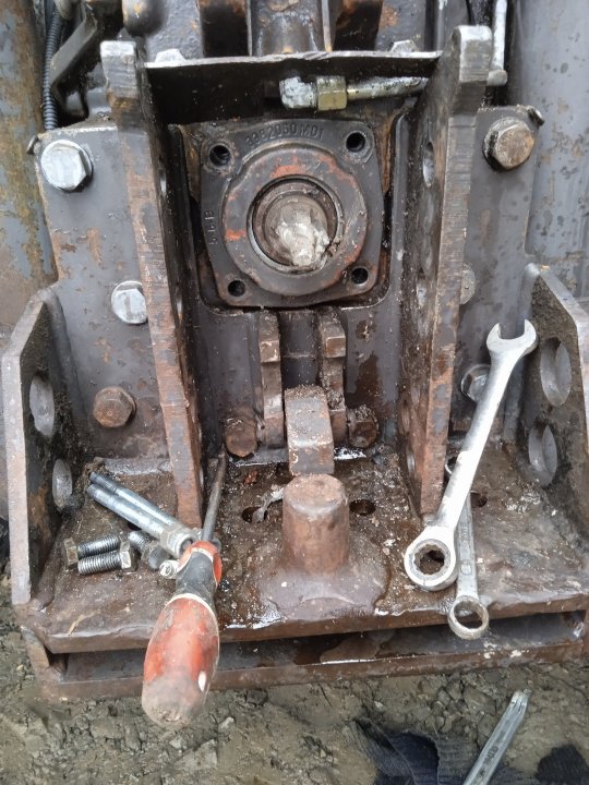

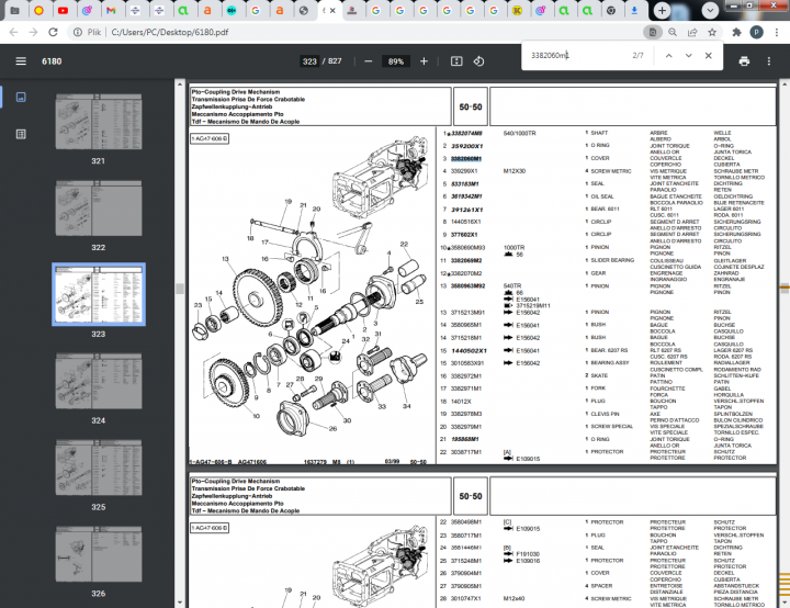

  9. W tym problem że wysunie się 5 cm i więcej nie chce. Zabezpieczenia nie ma na końcu wałka tylko na początku za łożyskiem więc powinien wyjść cały . O 2 szpilkach wiem nawet są na zdjęciu 2 pręty gwintowe
  10. witam, jak kto zmieniał wałek wom w tej seri to proszę o podpowiedz jak wyjąć ten wałek bo się ukręcił przy bronie wirowej
