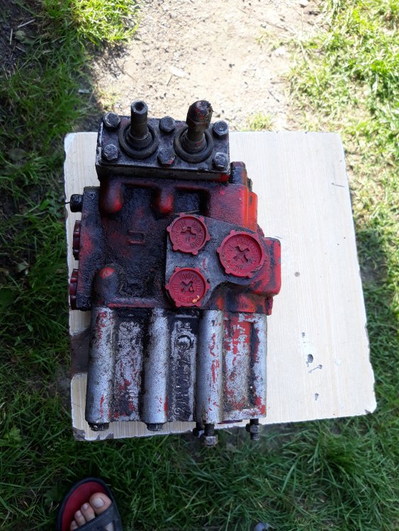

Hydraulika i podnosnik t-25 [Połączone]
dominik25432 odpowiedział(a) na pronarek temat w Władymirec T-25
To jest zdjęcie starego rozdzielacza A te korki to te z czerwonymi zaślepkami tak? Jest ich 3 i 2 z boku i faktycznie jedna ta u góry była poluzowana i dokreciłem ją już na 3 pozostałych są przewody A 5 jest dobrze zakręcona. I to wszystko? I na pewno jeszcze raz trzeba będzie dać nową uszczelkę? Sory za tyle pytań ale juz nie miałem pojęcia co jest nie tak i wielkie dzięki za pomoc- 2041 odpowiedzi
