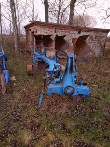

  6. nadstawki kolega robił od którego kupiłem - miał dużo czasu, to uklepał ładne, ja nie mam czasu na takie tematy 55-220 Jelcz-Laskowice 2,750 do negocjacji albo 2000 do zabrania jest po pewnym incydenice - wypiął się z ciągnika na polu - jedno mocowanie tuz krzywe, talerz i łopatka do wymiany/ a może wyprostować wystarczy, ewentualnie można jechać tak jak jest podgięte, u mnie tak dokończył sezon a i tak był mxl w planach to nie brałem się za wymiany, ale to do unii to chyba w przystępnej cenie są talerze i łopataki ( jakbym dobrze się rozejrzał to będę miał 1 albo 2 kpl łopatek do niego na inne szerokości robocze) i z nim mogą odjechać

    Ktoś szuka może? 2begsy mocznika wchodzą, stan dyskusyjny ; - ) u mnie ursusek 912 dawał z nim radę, zamykanie prawa/lewa hydrauliczne, łopatki na 21m u mnie miejsce pod daszkiem zajmuje, a wjechał w międzyczasie większy 😉
