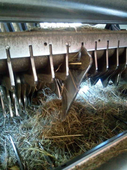

  1. Odświeżam temat. Teraz trochę poważniejsza sprawa. Mianowicie wczoraj podczas pasowania siana wydarzyła się awaria jak na załączonym obrazku. Dodam że nie pierwszy raz mam problem z tym grzebieniem ponieważ często te płaskowniki sie luzowały i chodziły na boki jak chciały. Zdarza sie jeszcze tak że materiał po porbaniu przez podbierak i przejściu przez rotor w pewnym stopniu wraca na rolkę dociskową podbieraka. Gdy noże są wysunięte to już dantejskie sceny się dzieją. Cała prasa się trzęsie i tłucze, nie idzie robić z nożami. Może jakiś mechanik/serwisant kuhn się wypowie. Proszę o jakieś wskazówki co z tym zrobić pozdro.
