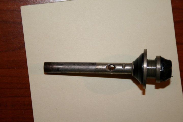

część zetor 7211 probem dostępności ukl.pneumatyczny
petzi odpowiedział(a) na petzi temat w Układ hamulcowy
problem rozwiązany, uszczelki kupić nie można, a jedynym rozwiązaniem jest zakup całego regulatora, ale można dorobić taką uszczelkę w googlach jest sporo firm, dorobiłem we wrocławiu cena 20zł realizacja 10min.- 20 odpowiedzi
dokładnie jest to z regulatora ciśnienia powietrza takiego jak na zdjęciu poniżej, a 'zawór' którego szukam jest pod plastikowym kapturkiem, jak zaznaczono strzałką- 20 odpowiedzi
niestety nie ma wybitego numeru, a wyjęte jest to ze sprężarki (pewnie wszystkie zetory tej serii mają taką samą)- 20 odpowiedzi

czy wie ktoś gdzie można kupić "zawór" ciśnienia do którego podłącza się przewód zewnętrzny do pompowania? niestety allegro i lokalne sklepy/serwis tego nie mają, a mam uszkodzone to z racji wieku plastik popękał i nie działa, a zakup całej spęzarki dla tego zaworu mijał by się z celem, więc jeśli ktos kiedyś gdzieś kupował to proszę o pomoc
- 20 odpowiedzi
