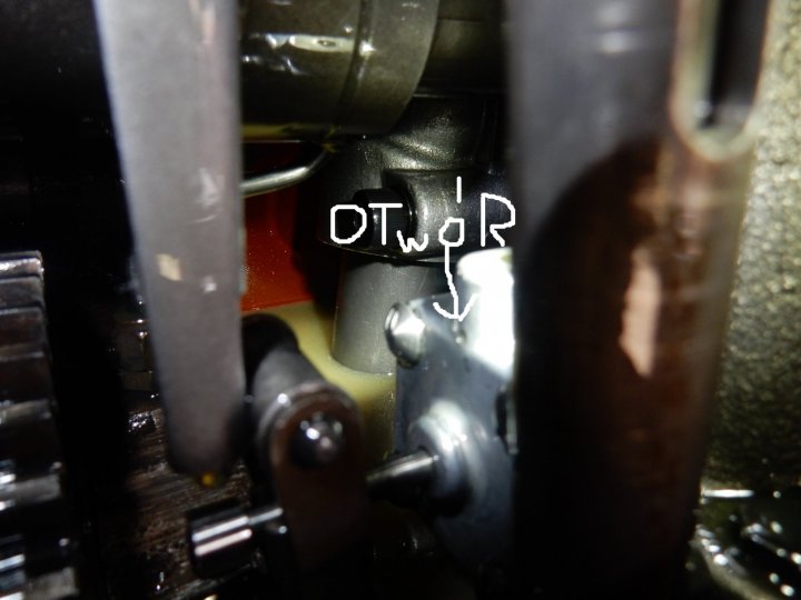

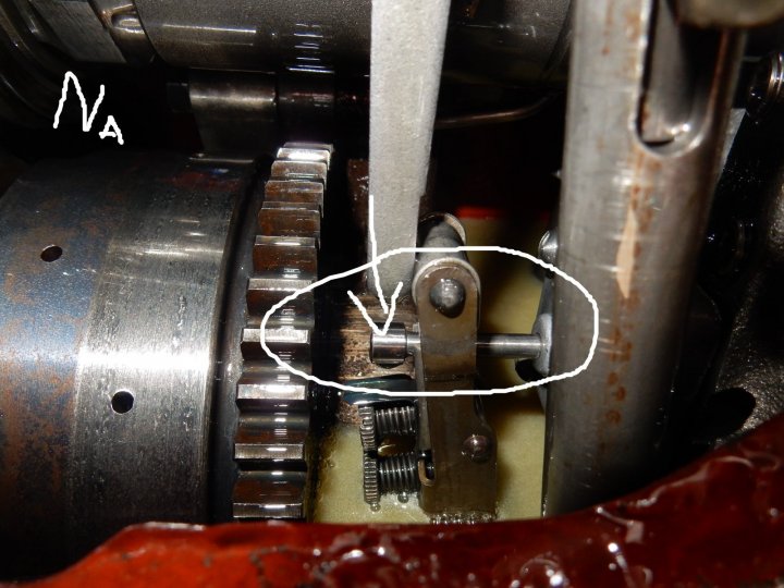

Jeszcze kilka pytań - Pytanie nr 1 czy na pierwszym obrazku ta dźwigienka nie powinna być w środku przed rolką ? i do czego ona służy dokładnie bo jeśli jest w takiej pozycji jak teraz to regulacja na nią nie działa (ta pod spodem) pytanie nr 2 do drugiego zdjęcia - w tej aluminiowej obudowie jest otworek przez który cały czas płynie olej i po zgaszeniu ciągnika również tamtędy wypływa olej co powoduje opadanie podnośnika, przy wciśnięciu tego tłoczka do środka sytuacja się nie zmienia i dalej olej wypływa - co to jest, do czego służy ? dzięki śliczne za pomoc ! -

A więc po ciężkiej walce i rozpołowieniu na 4 części okazało się że pompa zębata złom - nowa 1700zł, pompa tłoczkowa puszczała na zaworach - koszt regeneracji 1100 zł - na obie rok gwarancji, plus regeneracja rozdzielacza 500 plus zestaw cylinder tłok i pierścień 500 bo stary był już strasznie porysowany - skręcony ale nadal opada po zgaszeniu silnika - co może być powodem ? Pompa zregenerowana, nowe gumki na rurce plus nowy zestaw cylinder - tłok ?Jakieś pomysły ? Pozatym ktos zna sie na regulacji sterowania podnośnikiem ? -
