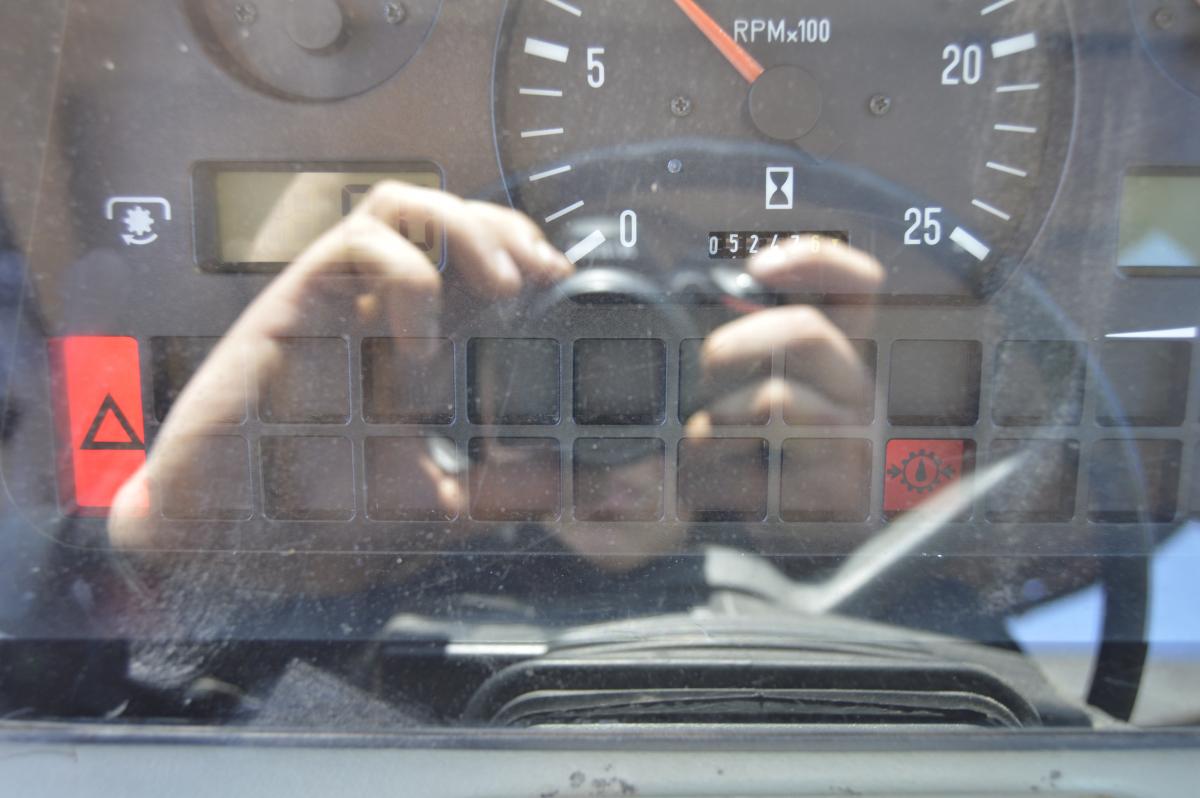

  2. panowie a dawać RSM na kłosa?? dostała 230kg saletry w dwóch dawkach mocznika 250kg rsm 70l i plonvit. wygląda nie źle ale zostało RSMu i tak się zastanawiam
  3. mam nadzieje że wpadnie tu modelator i posprząta.... temat o cenach a nie prywatne docinki Panowie.
  4. to tylko trzeba zaopatrzyć sie w drugi komplet filtrów. a jeszcze powiedzcie mi shell czy fuchs czy coś innego lepiej lać?
  5. dzięki za podpowiedź już napisałem PW. co uważacie do mojego drugie pytania dotyczącego oleju? kurde ciekawy temat, u mnie olej ma przepracowane zaledwie 2 godziny tylko zasyfiony opiłkami
  6. hamulce będę robił w następnym tygodniu mniej więcej ktoś się orientuje jaki to jest koszt? filtry już są drugi komplet a co wy na to żeby zalać jakimś tanim zamiennikiem na przepłukanie skrzyni z tego syfu? jakiś polecacie? tak żeby pochodził z 20 godzin potem nowe filtry i oliwka
  7. opiłki i takie błoto. dodam że wcześniejszy użytkownik wlał polski zamiennik hipol CD 15w30 olej raczej się nie "zważył" bo wygląda nieźle jak odkręcałem tą obudowę wkładu (lał sie trochę ciemniejszy niż wlałem chociaż to nie miara) i z tyłu na miarce wygląda ładnie. Na pompę mi to nie wygląda bo jak wyczyszczę ten wkład filtra to jakieś 5 minut jest dobrze (wszystko działa) a za chwile znowu pojawia się ten znak na wyświetlaczu.
  8. przy zaświeceniu się kontrolki nie ma wspomagania wcale tzn strasznie ciężko kręci się kierownicą. ciśnienie mierzyć z tyłu na końcówkach?
  9. zaraz zrobię zdjęcie co to się świeci. tak to jest ten, gość mówił ze hamulce do roboty są ale nimi ani razu nie hamowałem. jednak niskie ciśnienie:/
  10. panowie jest taka sprawa po wymianie oleju na shell spirax i przejechaniu 2ha z agregatem świecą sie kontrolki od filtra i nic nie działa filtry nowe donaldson, po wymyciu tego wkładu na 2 minuty spokój potem to samo, przed wymianą może z raz się zaświeciło i zgasła,. ciągnik mamy od tygodnia i jesteśmy zieloni w tym temacie
