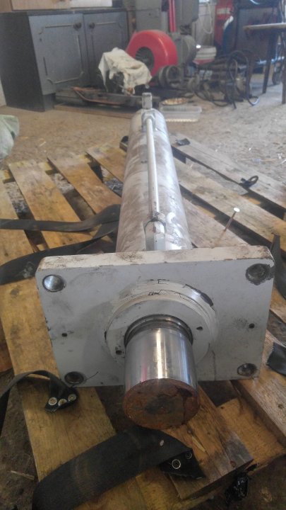

  16. Panowie czy pompa tłoczkowa jest lepsza do łuparki? Znalazłem taka na 56l/min tylko jaki rozdzielacz ma taki przepływ?
  17. Wracając do meritum sprawy czy pompa o wydajności 56l/min dała by radę w miarę szybko wysuwać siłownik? Pomijam teraz przepływ na rozdzielaczu bo on będzie i tak większy niż wydajność pompy.
  18. Ja mam zamiar jeszcze z tego siłownika zrobić brykieciarkę do słomy
  19. Policzmy przy normalnym robisz tak schylasz się raz po metrówkę tniesz na 3. Później schylasz się jeszcze 3 razy aby połupać porżnięte klocki razem 4 razy musisz się schylać do jednej metrówki. Przy moim trybie schylasz się raz po metrówkę łupiesz całą i odkładasz 2 kawałki. Później schylasz się raz aby podać na cyrkularkę razem wychodzi 3 schylenia na metrówkę. Oczywiście licząc że metrówka średnia rozłupywana na 2 kawałki.Poza tym jak tniesz na cyrkularce powstaje mniej trotów a więc więcej spalisz w piecu.
  20. Później tnę już połupane na cyrkularce
  21. Lepiej schylić się raz po metrówkę niż 3 razy po klocki w tym jest cała tajemnica
  22. Też nad taką myślałem nawet fajnie ci to wyszło ale hydrauliczna lepsza bo rozłupię od razu całe metrówki i będzie to o wiele szybsze niż każda inna łuparka. Chcę taką zrobić.
