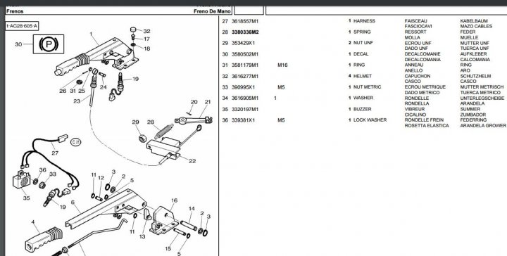

  6. Witam ponownie.. rozebrałem i okazało sie ze nakrętka nr 25 poluźniła sie i popychacz przechodził obok elementu nr 15. mam pytanie czy tą nakrętkę można jakoś zabezpieczyć przed wykręcaniem sie?. oraz brakuje mi elementu oznaczonym, na moim załączniku nr 22. W katalogu jest kilka rodzajów tych wsporników linki. i który byłby właściwy?

  11. Witam mam problem w swoim MF 8160 z hamulcem ręcznym, a mianowicie brak jego. linka wszystko jest, dźwignia (ta co wchodzi do skrzyni) którą pociąga linka kręci sie praktycznie dookoła bez żadnego oporu. Czy ktoś już to rozbierał ? od czego trzeba zacząć i co zrobić?i czy trzeba skrzynie "rozpoławiać " pozdrawiam
