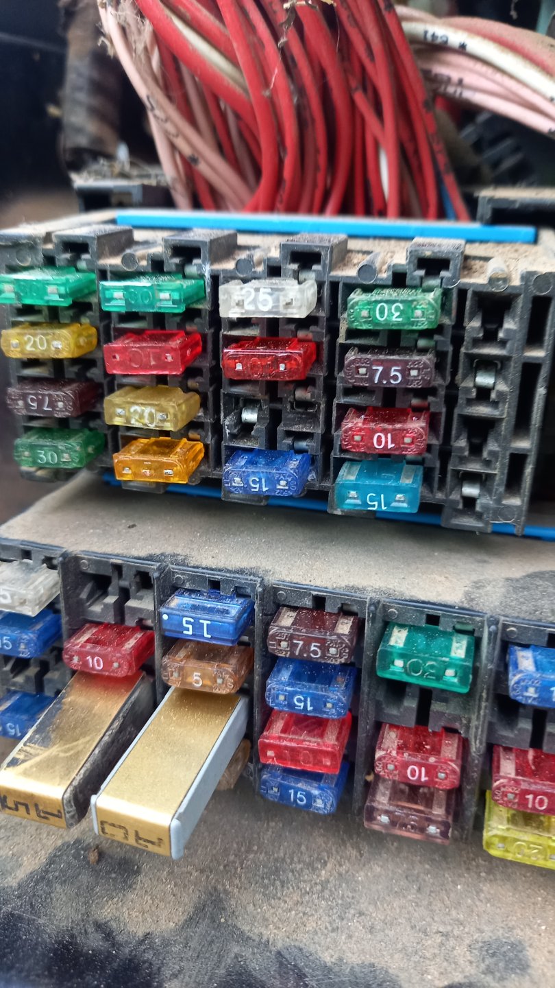

    Oki bede sprawdzał. Ogolnie po spaleniu 3 bezpieczników udało sie zjechac pod dach i nie spaliło wkońcu bezpiecznika. Bede sie grzebał dalej. Dzieki za wszystkie rady😀
  4. Szron88
    Case mx 135
    Wystarczy tylko dać na zapłon i przepala odrazu.

    Rowan ogarnełem troche temat z tym rewersem. Przy próbie sprawdzenia błedów zobaczyłem ze wom nie działa. Jeszcze raz sprawdziłem bezpieczniki i jeden okazał sie spalony. Wymieniłem go i wszystko zaczeło działać i wom i jazda jednak po chwili znowu bezpiecznik strzelił. Wydaje mi sie ze to od womu. Na zdjeciu pali ten który jest wyjety. Dopóki wszystko działało sprawdziłem błędy i lampka miga non stop.

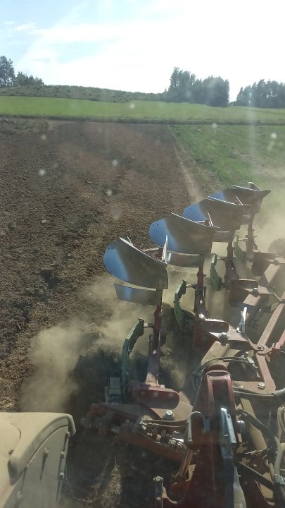

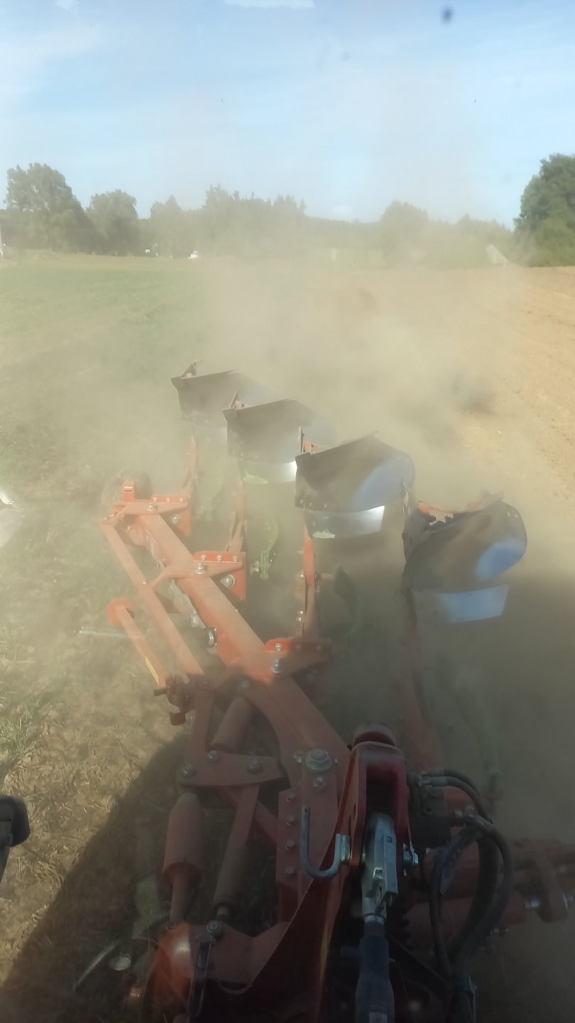

  14. Musiałem przyorać rozwieziony obornik okolo 2ha reszta czeka na opady. Szkoda pługa i ciagnika.
  15. Przynajmniej macie jakieś warunki do orki. U nas od 2miesiecy praktycznie nie padało bo opady typu 3-5l/m² to całe nic. Plug 4obrotowa waga1.5t nie chce wchodzić w ziemie taka skała a jak już wejdzie to nie odkłada ziemi tylko pchnie piasek. Jest dramat a deszczu na choryzoncie nie widać.
