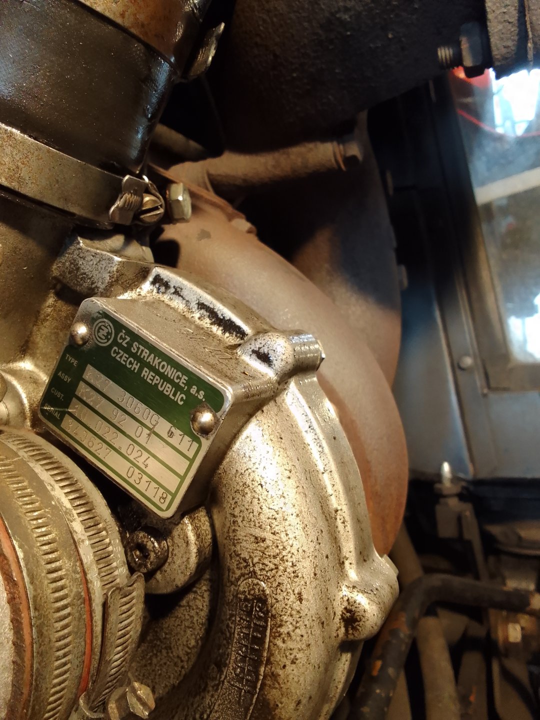

Dzięki wszystkim za odpowiedzi. Dotarłem do numeru katalogowego turbosprężarki i prawdopodobnie zamówię w lokalnym sklepie.
Witam, ostatnio zauważyłem, że spod kolektora ssącego sączy się olej. Moje podejrzenie padło na turbinę. Po odkręceniu złączy gumowych na ściankach rur jest dość dużo oleju. Turbina była regenerowana jakieś 4 lata temu. Co prawda działała, ale od początku jakoś mi się nie podobała. Chcę kupić nową, ale ceny są też bardzo różne, a na turbinach nie znam się kompletnie. U mnie zamontowana jest taka jak na zdjęciu. Znalazłem kilka ogłoszeń, ale rozbieżności w cenach mnie zaskoczyły, np: https://allegro.pl/oferta/turbosprezarka-zetor-ursus-k27-3060-4-cyl-ilawa-11166876136?offerId=11166876136&inventoryUnitId=xuN1ax0wvNZqDpsWmfEURg&adGroupId=MTExZGQ4NDItNzViMC00MzBmLWE5MTgtOWJhOWZkZDVkZWFlAA&campaignId=NGUzNGUzMGItYWExOC00NTQzLWJlYjYtZWYwN2ZkNzA4N2YyAA&sig=1c8f77b5c1ed586810674b04881e7a7e&utm_feed=aa34192d-eee2-4419-9a9a-de66b9dfae24&utm_source=google&utm_medium=ads&gclid=CjwKCAiAioifBhAXEiwApzCztsHwFOPn9XVgoCQVVc7p3bRNEFIv5OM6QRMleAHcOgy6hW6RHoMLAxoCSH8QAvD_BwE https://allegro.pl/oferta/turbina-turbosprezarka-k3060-zetor-10540-13029024-11749276261 https://allegro.pl/oferta/turbina-turbosprezarka-oryg-zetor-9540-nr10022024-11711611257 Wiem, że w 7540 oryginalnie nie było turbiny, ale ja kupiłem już taki ciągnik. Pomoże ktoś w dobraniu odpowiedniej sprężarki? Jeszcze jedno pytanko, zauważyłem, że dość duży, czarny nagar zebrał się na tłokach. Nie bardzo wiem jaka może być przyczyna. Zły kąt wtrysku? Zła grubość podkładek pod wtryskami? Wtryski sprawdzane i były igła. Zła dawka paliwa? Z góry dzięki za konstruktywne wypowiedzi.

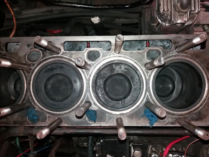

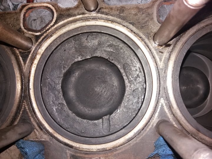

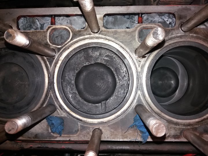

Powitać, głowica zdjęta i........................... I k**wa jego psia mać (przepraszam) takich Januszy napraw to ja jeszcze nie widziałem. Na tłoku na którym praktycznie nie było ciśnienia odbite są ślady żarnika świecy żarowej. Prawdopodobnie jakimś cudem ukruszył się od świecy i wpadł do cylindra masakrując tłok i krzywiąc zawór ssący - wydechowy jest w miarę szczelny. Właśnie na tym cylindrze jest wymieniona świeca na nową. Debile zdjęły głowicę, wyjęły żarnik nie sprawdzając nawet zaworów i poskładały wszystko z powrotem. No Janusze napraw na całego. Ponadto po wyjęciu tłoków między pierścieniami znalazłem wprasowane opiłki z nawiercanego kolektora ssącego, o których pisałem wcześniej, co było przyczyną zablokowania niektórych pierścieni i uszkodzenia gładzi na wszystkich cylindrach. Pytanie mam do kolegów z okolicy Żywiecczyzny i ogólnie południa Polski, czy ktoś może polecić jakiś solidny i tani sklep z częściami rolniczymi i czy nie ma ktoś jakiegoś konkretniejszego rabatu w takim sklepie żeby można się powołać? Pytam, bo ja mało takich rzeczy kupuję i zawsze mam cenę regularną, a zamierzam wymienić wszystkie komplety cylinder/tłok, może panewki korbowodowe, zawory/uszczelniacze zaworowe itd. Uszczelka spod głowy wiadomo - obligatoryjnie do wymiany. W razie gdyby ktoś był w stanie pomóc proszę o kontakt. -

Dzięki @MANIU1208 za odpowiedź. Moje pytanie wynikło z tego, że patrząc na misę olejową dużą powierzchnią przylega ona do skrzyni biegów i nie wiedziałem, czy po jej odkręceniu i wyjęciu olej ze skrzyni nie wyleje mi się. Rozumiem, że przednią osią też nie muszę odjeżdżać tylko odkręcam miskę i w dół? Kolego @zetorlublin7341 niestety na taki przebieg uszkodzenia wskazują objawy. Przy odpalaniu silnik pracuje nierówno (jakby na 3 cylindry) i dymi jakby właśnie z jednego cylindra. Po zagrzaniu się silnika objaw ustaje. Po zmierzeniu ciśnień na jednym z cylindrów jest ono o 70% mniejsze niż na pozostałych. Kolektor ssący był nawiercany bezpośrednio na wprost wlotu do tego właśnie cylindra. Ponadto podczas próby olejowej wyraźnie wzrosło ciśnienie na tym cylindrze. To, że opiłki z kolektora są miekksze od pierścieni nie znaczy że nie mogły uszkodzić gładzi cylindra, samych pierścieni a nawet spowodować ich zapieczenia. Piasek i inne pyły znajdujące się w powietrzu też są z reguły miękksze niż pierścienie, a jednak stosuje się filtry. Przegrzanie raczej mało prawdopodobne z uwagi na uszkodzenie tylko jednego cylindra - ale nie niemożliwe. Wszystko się wyjaśni po zdjęciu głowicy. Dzięki za odpowiedzi😉 -
Witam, Proszę o pomoc kolegów, którzy mieli cokolwiek do czynienia w tym temacie. poprzedni właściciel zamontował świecę ogniową w ciągniku, ale zrobił to w ten sposób, że wywiercił otwór w kolektorze ssącym pod w/w świecę bez jego demontażu. Efekt? opiłki zostały zassane do jednego z cylindrów i ciśnienie na nim jest 70% mniejsze niż na pozostałych. Czy ktoś może po krótce opisać jak wygląda temat rozbierania takiego silnika? 60-tki i 30-tki nie są dla mnie żadną nowością ani zagadką, ale takiego zetora jeszcze nie robiłem. Jakby ktoś był tak dobry i naświetlił trochę temat byłbym wdzięczny... To jest silnik prosty jak....zetor, ale trzeba znać parę szczegółów przed rozpoczęciem prac, np czy przed zdjęciem miski olejowej trzeba spuścić olej ze skrzyni biegów? Z góry dziękuję za wszelką pomoc!
