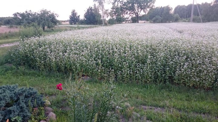

Moja gryka wygląda obecnie tak jak na zdjęciach. Rozmawiałem z sąsiadami, którzy też grykę sieją i oni będą czekać aż łodygi będą schnąć, podobno najlepiej młócić po pierwszych przymrozkach, jak jest słonecznie. Co o tym sądzicie? Dodatkowo jak dziś robiłem te zdjęcia, słychać było w gryce jeden bzęk owadów.

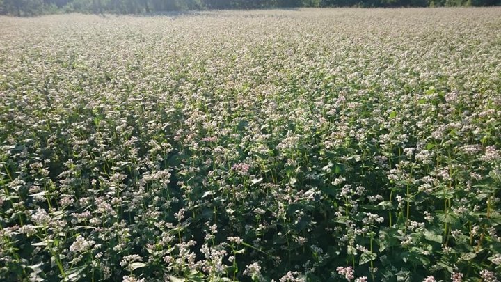

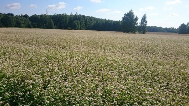

Witam wszystkich! Czytam Wasze komentarze i sam się zastanawiam jak mi pójdzie zbiór mojej gryki - zasiałem pierwszy raz, ok 2 ha na wyoranej łące, bez nawozów, ładnie wybujała, że miejscami deszcze i wiatry ją położyły. Mam kombajn MF 307, niestety brak pokosówki. Nie wiem jak mi się uda to skosić i kiedy, chyba jedyne wyjście to czekać do września, jak uschną badyle. Możliwe, że do tego czasu część gryki opadnie? Jak myślicie? Przeczytałem dziś na stronie: http://www.modr.mazowsze.pl/porady-dla-rolnikow/produkcja-roslinna/212-uprawa-gryki, że niby można dosuszyć grykę tym środkiem: http://ochronaroslin.agro.pl/index.php?page=preparat&id=385 podobno zastosowanie tego preparatu ma mieć nawet dobry wpływ na zdolność kiełkowania! Nie wiem co o tym myśleć, bo nawet ciężko będzie mi wjechać w moją grykę, wysiane ok 100 kg/ha i jest tak gęsta że szok! Zobaczcie sami zdjęcia - jeszcze z czasu kwitnienia. W sobotę zrobię aktualne zdjęcia i prześlę. Podsumowując: nie chcę mojej gryki niczym pryskać, ani też kosić na pokos. Czyli jak dla mnie jedyna szansa to czekać? Jak myślicie, jak długo? Na co mam zwracać uwagę? Na uschnięte badyle, kwiaty, czy inne wskazówki? Z góry dziękuję za pomocne komentarze.

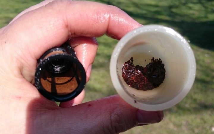

Witam, Już odkryłem co powodowało te zapowietrzenia. Jak odkręciłem filterek na pompie to znów było tam nagromadzone sporo osadu, który wyglądał jakby rdza odpadła ze ścian zbiornika paliwa - poniżej zdjęcie: Odkręciłem cały kranik i przepłukałem zbiornik, to wypłynęło jeszcze trochę takich osadów, po czym skręciłem wszystko i na razie pali jak trzeba! Zobaczymy w ten weekend -

Witam, W moim nowo-zakupionym C-355 mam taki problem: na wolnych obrotach pali równo i ładnie. Jak dam do 2000 obr/min to czasem nawet bez obciążenia (myślałem, że za mokra ziemia...) obroty potrafią spaść, a nawet trzy razy zdarzyło mi się, że silnik zgasł. Ostatnio jak to się zdarzyło zacząłem odpalać - standardowo - bez skutku, ani czarnego dymka nie puścił (znaczy, że paliwo nie dochodzi na denko tłoka). Zabrałem się za odpowietrzanie, najpierw poluzowałem na śrubie wstępnego filtra paliwa - leci napęd. Natomiast na śrubie dokładnego filtra paliwa syczy powietrze! Odpowietrzyłem te dwa miejsca i uruchamiam bez problemu. Nie wiem w sumie co może być, bo filtry paliwa nowe, filterek na pompie - przemyty dokładnie w napędzie (bo nie wiedziałem, że to można tanio dokupić ). Jedno z moich podejrzeń to jakieś syfy w zbiorniku paliwa, bo ciągnik ostatnie lata stał nie odpalany, a jak spuściłem zawartość zbiornika paliwa, to wyleciało "coś" brązowego, nie przypominające oleju napędowego. Także czekam na weekend i jadę teraz jeszcze sprawdzić ponownie ten filterek na pompie, jak zanieczyszczony to na bank wina zanieczyszczeń w zbiorniku. Ale dziś od kolegi dowiedziałem się, że może być tak, że układ odpowietrzania zbiornika paliwa jest zapchany i na wolnych obrotach paliwo jeszcze idzie, a już jak podkręcę do 2000 obr/min to przez to może jego nie wystarczyć. Kolega radzi mi zrobić dziurę w korku zbiornika paliwa - on tak już usprawnił dwa ciągniki. Ale może tam w tym zbiorniku, albo w korku jest jakiś otwór, który przez lata się zapchał? Co radzicie? Jest coś takiego? Z góry dzięki za informację. PS. Sorki za nowy temat, ale przewaliłem już sporo stron forum Agrofoto i nie znalazłem
