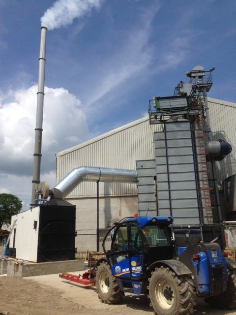

  5. o uprawie miskanta nie czuje się kompetentny odpowiadać gdyż nie pochodzi z własnych upraw. Nagrzewnica 2,4MW uzyskuje temp wyzszą o 10C niż na słomie z rzepaku ( mowa o stabilnej temperaturze, nie maksymalnej) także wsad wystarcza na dłuzej.

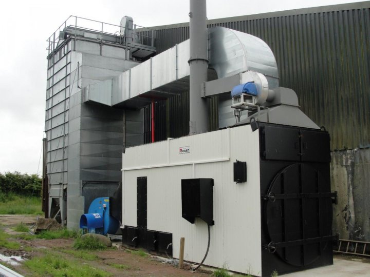

  6. U nas dużo pada tak że słoma jest prasowana bezpośrednio za kombajnem przez odbiorców, sami na 300 ha nie mamy nawet prasy, rzepak jest "palony" roundup'em na dwa tygodnie przed koszeniem, tak że słoma jest już w miarę zwiędła/martwa i bardzo dobrze się pali, Kolego Szopen zgadzam się ale każde gospodarstwo jest inne u nas akurat ziemie ciężkie, pruchnicy mają sporo. Pszenica głowna uprawa w chwili koszenia ma 18-23% wilgotności. jak jest koszona baloty ze słomy z rzepaku już czekają przy suszarni. Nie mamy odzysku ciepła na suszarni ale obudowaliśmy nagrzewnicę, jej górną i tylną część co skutkuje podniesieniem temperatury powietrza o 8-10 C powietrze zasysane od przodu pieca ogrzewa się opływając wokół czopucha, wentylatora spalin i części komina po czym trafia do gł wentylatorów na tyle nagrzewnicy, nieskomplikowana modernizacja a przynosi efekt

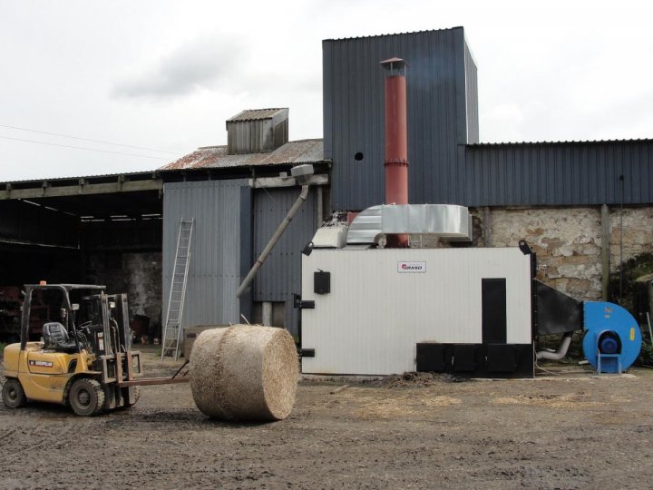

  7. jestem operatorem pieców GRASO 600kW 1600KW 2400KW słoma oraz 2400kW zrębki najstarszy z 2011, chętnie odpowiem na pytania ....stosuje słome z rzepaku i miskanta oba gatunki wręcz idealne, z rzepaku popiół wyglada jak biały piasek, latwy w usuwaniu, przy piecu 600 kW po całodziennym uzytkowaniu mała taczka popiołu, stabilna temperatura 110C przy zewnętrzenej 15-20. Przy miskancie temperatury wyzsze o 10C -jest moc unikam słomy z jeczmienia, temperatura topnienia popiołu to ok 600C stąd trudna do usunięcia "lawa" trzeba stosować kilof. słoma pszenna już jest lepsza temp topnienia popiołu to ok 1000C - usuwanie popiołu nie sprawia trudności. do kazdej z nagrzewnic w praktyce wkłada się jeden balot mniej niż jest w stanie przyjąc. uzywam belek 120cm bądż kostkę heston. 600kW zuzywa 1 belke w 50min, 1,6MW 2baloty w 40min 2.4 MW 3baloty w 40 min
