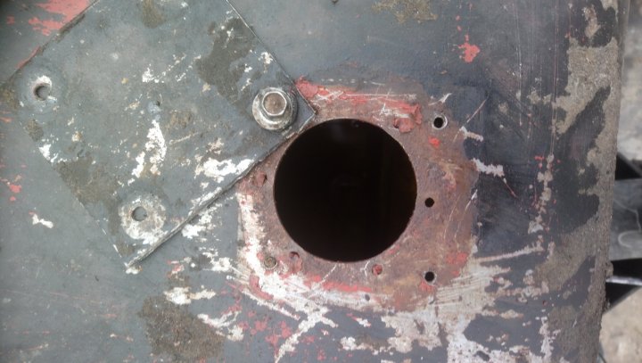

  17. Dzięki za odpowiedź, Też tak patrzyłem, że by najbardziej pasował. Tylko, że u mnie w okolicy w żadnym sklepie nie mieli. A na internecie nigdzie nie ma wymiarów tego czujnika z 4512/4514. Otwory to jeszcze nie największy problem. Najważniejsza jest wysokość, aby pod maskę się zmieścił.
  18. Cześć wszystkim, Mam problem z dobraniem czujnika poziomu paliwa do ursusa 914. Oryginalny czujnik nie pasuje. Dwie różnice: w zbiorniku mam mocowanie na 6 otworów, a nie na pięć oraz nie mam wgłębienia w zbiorniku, przez co oryginalny czujnik jest za wysoki. Czy ktoś wie jaki czujnik będzie tu pasował? Szerokość około 5,5 cm, rozstaw dziur po przeciwnych stronach 6 cm. Wrzucam zdjęcie otworu w zbiorniku. Te duże dziury są od wkrętów po zaślepce.
