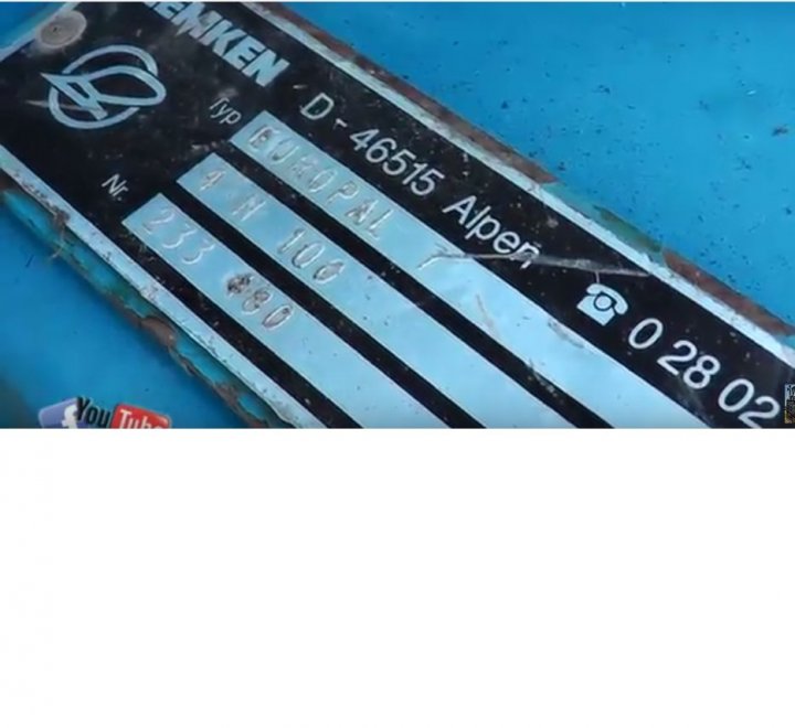

  2. Cześć. Czy jest ktoś w stanie sprawdzić rok produkcji mojego egzemplarzu po nr z tabliczki znamionowej?
