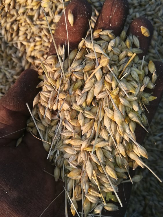

Wczoraj sprawdziłem ten kłosownik i faktycznie okazało się że zamiast być podniesiony był na maksa opuszczony. Dziś wrócimy na jęczmień i zobacze rezultaty- 13 odpowiedzi

Niby ten kłosownik jest włączony tylko nie mam pewności że dobrze ustawiony dziś to sprawdze i ustawie według tego schematu co napisałeś i napisze o rezulatatach- 13 odpowiedzi

Ten pręt z tą blachą przysuniety do klepiska ale w zbiorniku dalej ości. Kombajn świeżo kupiony i nie wiem może klepisko jest źle wyregulowane i na dźwigni niby Maks a tam złe ustawienie. Może ktoś wie jak to sprawdzić?- 13 odpowiedzi

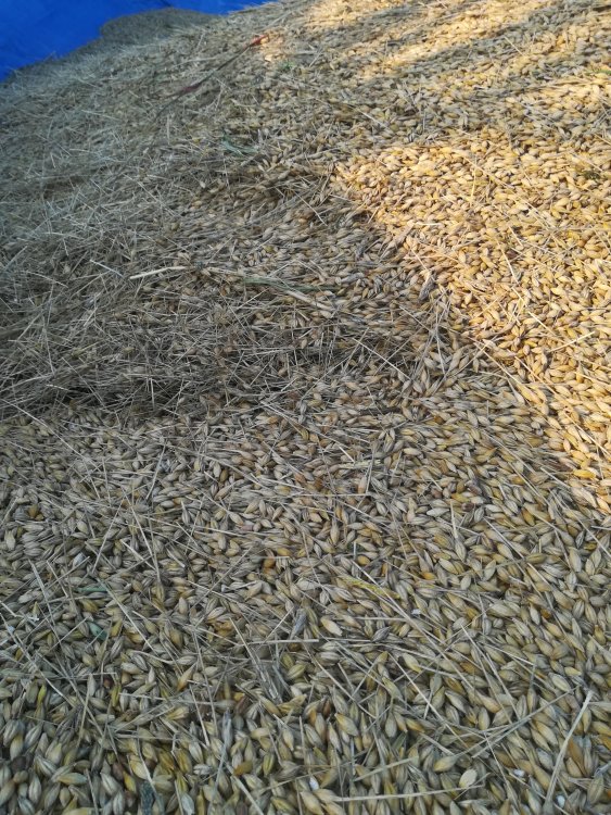

Witam Mam problem z omłotem jęczmienia classem consulem. Kombajn nabyliśmy w tym roku i pierwszy wyjazd pojechaliśmy w jęczmień jary. Klepiska ustawione dźwignią na maksa, żaluzja pierwsza większe otwarcie druga mniejsze, obroty młocarni 1100 wiatr ponad połowę zakresu na +. Problem w tym że do zbiornika trafiają ziarna z charakterystycznymi dla jęczmienia "wąsami''nie wszystkie zostają oderwane od ziarna. W zbiorniku nie ma niewymłuconych kłosów ani syfu tylko te" wąsy ". Zdjęcia problemu poniżej. Proszę o pomoc może ktoś z posiadaczy wie co trzeba zrobić aby problem ustąpił. Z góry dziękuje za pomoc
