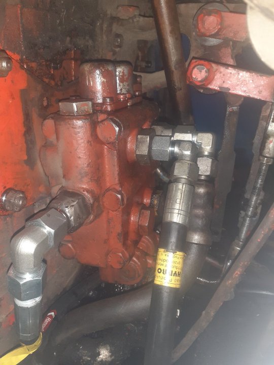

  2. To jest rozdzielacz od bizona, zawór bezpieczenstwa jest z prawej strony ,tak jest nurnikowy i działa z siłownikiem jednostronengo działania, a po któreś tam rozerwało pompe a nie rozdzielacz ,patrzylismy jak jest podłączone niby wychodziło że jest dobrze, przelew był ale przy probie podnoszenia pompe szlag traił , ale temat już nie aktualny ,
  3. Witam panowie wstawiłem pompę od bizona do mtz82 ,i podłączyłem następująco z lewej na środku dałem zasilanie a po prawej na środku dałem powrót ,natomiast z lewej na górze zaslepilem i niestety rozerwało pompe przy próbie podnoszenia zawiesia, siłownik jest na jedną sekcje a docisk dałem na powrót, po wyjęciu zaworu wciskając go wsuwa sie to raczej działa dodam że jak go odkręcałem było pod nim ciśnienie, pomoże ktoś co zrobiłem nie tak
